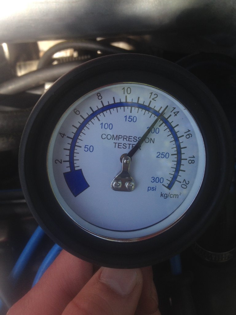

Sinon hier, en me suivant, un ami m'a dit que madame fumait un peu bleu à la déccélération, les joints de queue de soupape doivent avoir 20 000 km, je me suis donc décidé à prendre les compressions pour avoir une idée de la santé du moteur:
Cylindre 1 : 13.3
Cylindre 2 : 13,1
Cylindre 3 : 13,0
Cylindre 4 : 13.4
Les résultats vous paraissent cohérent pour un moteur de 152 000 kms? ou peut être ai je mal fait la manip?
Sinon d’où pourrait provenir ce problème de fumée bleu? un joint de queue de soupape déjà usé?
Merci d'avance les amis :hello:

As tu une consommation d'huile moteur?

Salut GTOMS, non pas specialement de consommation ou du moins tres faible si c’est le cas!

Les compressions sont super bonnes pour un moteur qui a ce km :)

Si tu n'as pas de consommation importante d'huile ne te tracasses pas et roule comme ça!

Merci les gars, ça me rassure alors :D , elle n'a pas l'air de fumer beaucoup, car je ne m'en rend absolument pas compte à l’arrêt ni en roulant donc bon...
