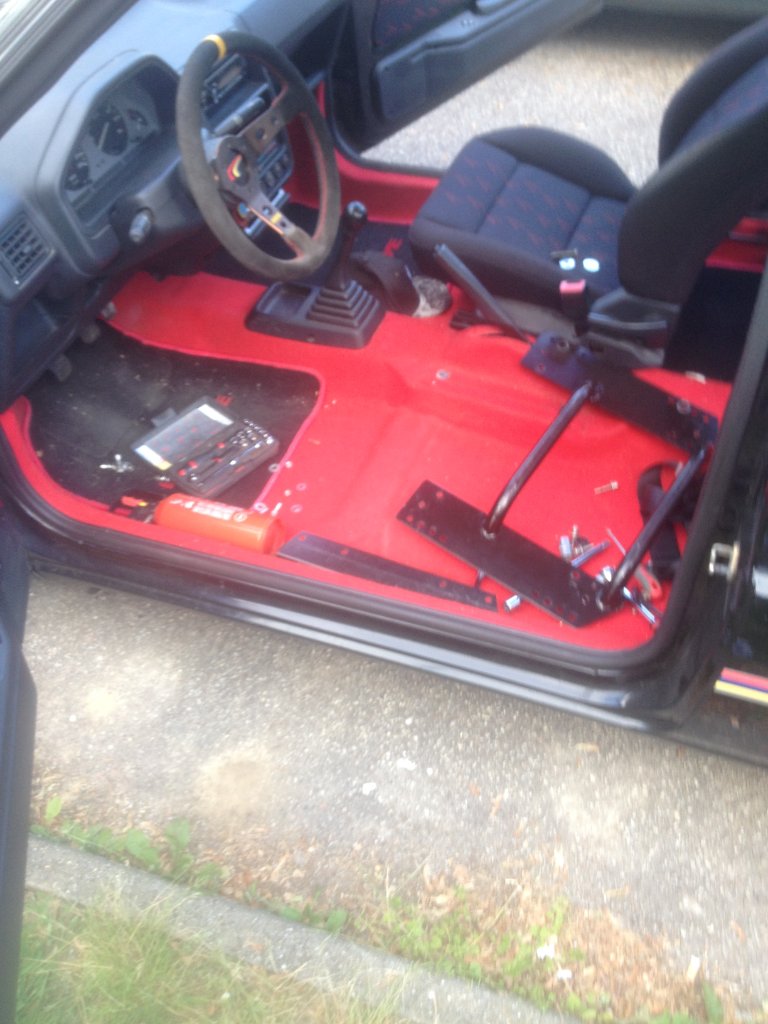

Quelques petits avancements ce week, petit voyage pour récupérer ça :
Deux Sparco Sprint tubulaire en parfait état, pour remplacer les Evo 3 un peu large :)
On attaque le chantier :
le premier est monté, mais les tubulaire se fixant en dessous et non avec les équerres, je me retrouve en position trop basse.

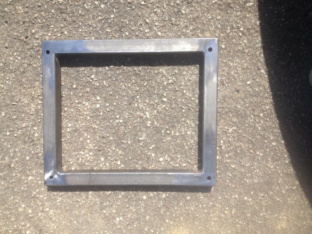

Donc ni une ni deux, je file chez mon oncle expert en soudure :idea: pour qu'il me réalise une rehausse sur mesure:
la voila terminée :
Puis montée :
:arrow: Résultat : 3cm plus haut, c'est parfait, la position est top. Elle recevra un ptit coup de peinture cette semaine pour que fasse plus clean mais elle sera certainement remplacée plus tard pas une glissière, mais ça suffit amplement pour l'instant!

Impec sa, ta rehausse est nickel :D
Ton baquet conducteur est bien centré par rapport au volant ?
Quand j'ai placé le mien, je mettais retrouver 3 cm décaler vers la porte, il a fallut que je reperce la platine pour centré le siège
