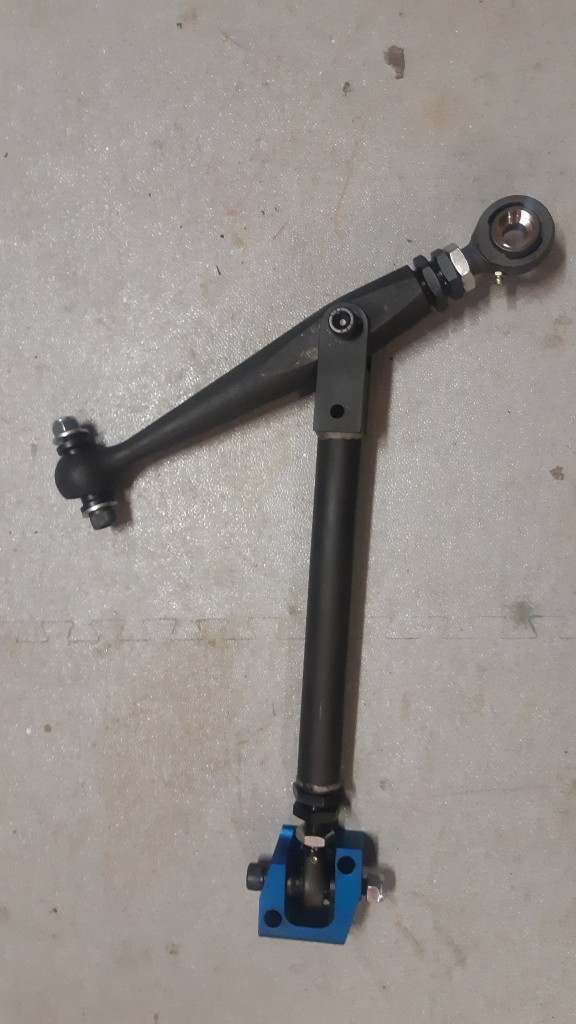

Renforts de la fixation du triangle et décalage de 20mm comme la notice PS avec les triangles a 2 tirants :
J ai remis tout a neuf, les canons, les rotules, les contres-ecrous ....

Oui la barre stab avant est en 19. Je sais qu il y a eu de 14mm pour les 1300cc mais jamais trouver alors je reste sur celle des 1600cc en 19mm mais vu que j ai les amortisseurs en 1 voie je vais pouvoir assouplir un peu l hydraulique pour compenser ( enfin j espère)

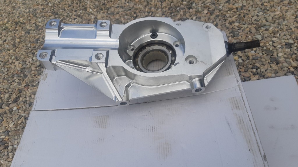

La boite sera une 6 crabots sman avec les rapports suivant :
Avec un JB2 en 60/40
