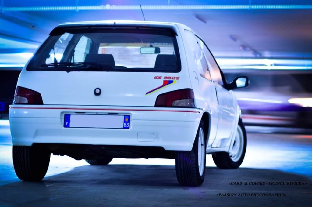

Mathieu 24 ans du 06 passionné d'auto depuis le plus jeune âge et bercé dans des Peugeot par mon père et mon grand père ce qui m'a amené a la 106 rallye !
Fin 2014 , permis fraîchement en poche , je me suis donc mis a la recherche d'une 106 xsi Miami mais au détour d'une ballade avec la 205 du paternel je suis tombé sur la rallye garé sur le bord de la route avec un panneau à vendre... A cette époque j'avai bien potassé les xsi mais pas du tout les rallye cependant après un essai routier je suis conquis et achete donc l'auto en question !
Elle a 117 000 kms au compteur ( important pour la suite de l'histoire ) et pas mal de pièce non conforme..
Pare choc xsi premier modèle, hayon xsi, intérieur complet de 106 xsi y compris ceinture moquette, panneau de porte, tdb...
Bref je recherche les pièces manquantes et roulé au quotidien avec pendant un an pour mon plus grand bonheur.
Elle a eu le droit a 4 b6 tf, les barre anti rapprochement une admi CS et une ligne sur mesure.
J'achète a cette époque une auto pour pouvoir enfin refaire au propre ma 106.. malheureusement elle a été stocké au garage et n'est ressorti que pour m'emmener a mon examen de BTS en Ardèche ! Dernier rodéo avant son arrêt définitif !
Mon projet étant de faire un "sleeper" donc gros moteur 8s avec un bon châssis dans une 106 au look d'origine ( hormis hauteur de caisse , carossage et jante ) et intérieur quasi stock j'attaque le démontage du moteur actuellement dans la voiture et là surprise.. c'est un 1.4 xsi avec sa boite !!!!
De là j'arrête tout et demande de l'aide a Agadou pour rechercher un peu plus l'histoire de ma voiture et il l'a trouvé !
La voiture est donc l'ancienne de Seb83 qui lui avait changé le moteur ainsi que l'intérieur complet ( qui était usé ) et l'avait achèté a l'époque avec... Plus de 200 000 bornes... Bref la caisse a 250 000 bornes aujourd'hui et malgrés toutes ces mauvaises surprises je peut me consacrer de plus belle a mon projet sans avoir le remord de modifier sans retour une rallye authentique !
