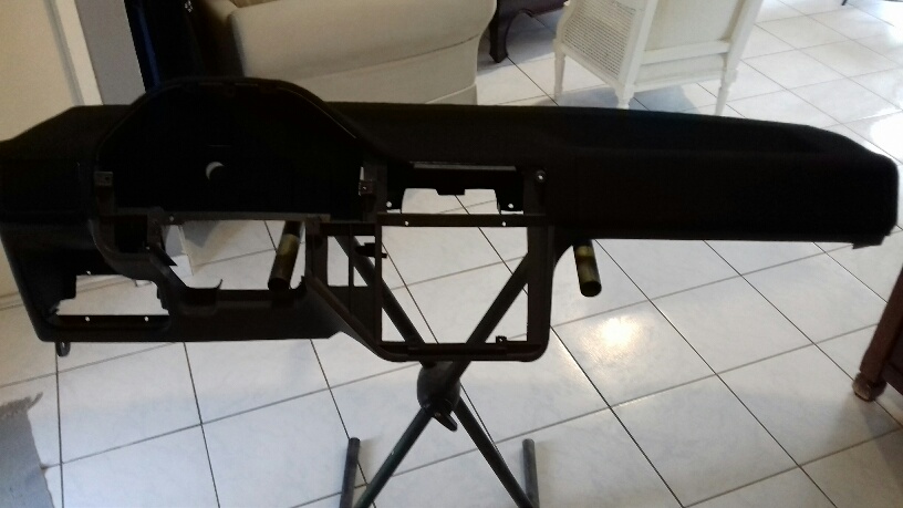

Bonjour.
je vous presente mon A5, que j'ai acheté l'annee derniere, quand je l'ai achetée elle etait stockée dans un garage depuis 2 ou 3 ans le type qui la possédais devait etre sois un barbare ou truc du genre, je l'ai demontée en pieces et maintenant je la remonte. j'essaye de la remonter propre. l'idee c'est de faire quelques course de côte l'annee prochaine.
avant.
