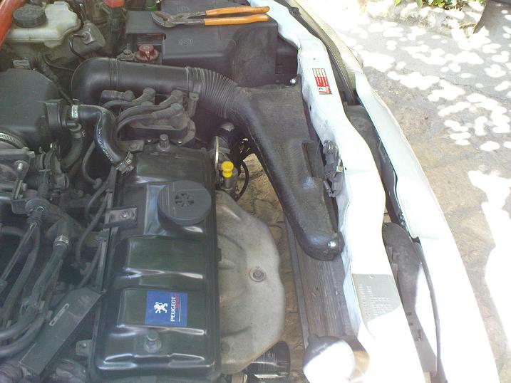

Pour ma part ayant peu de moyens je suis resté soft et j'ai simplement optimisé le montage d'origine...
Ecope en fibre faite maison et élément filtrant mousse de chez K&N. Le moteur respire déjà mieux qu'avant et celà me convient parfaitement pour une utilisation quotidienne (parfois dans des environnements très poussiereux) :)

c est toi qu il l a faite ou bien prise sur un autre modele ?
loldschool
Messages : 477
Enregistré le : 22 avr. 2007, 16:32
Localisation : St Chamas 13
Message par loldschool »
C'est moi qui l'ai faite oué en m'inspirant des modèles vendu pour 106.
J'ai fabriqué une pièce ayant la forme de mon écope (pour faire un moule) et j'ai fibré par dessus ;)
