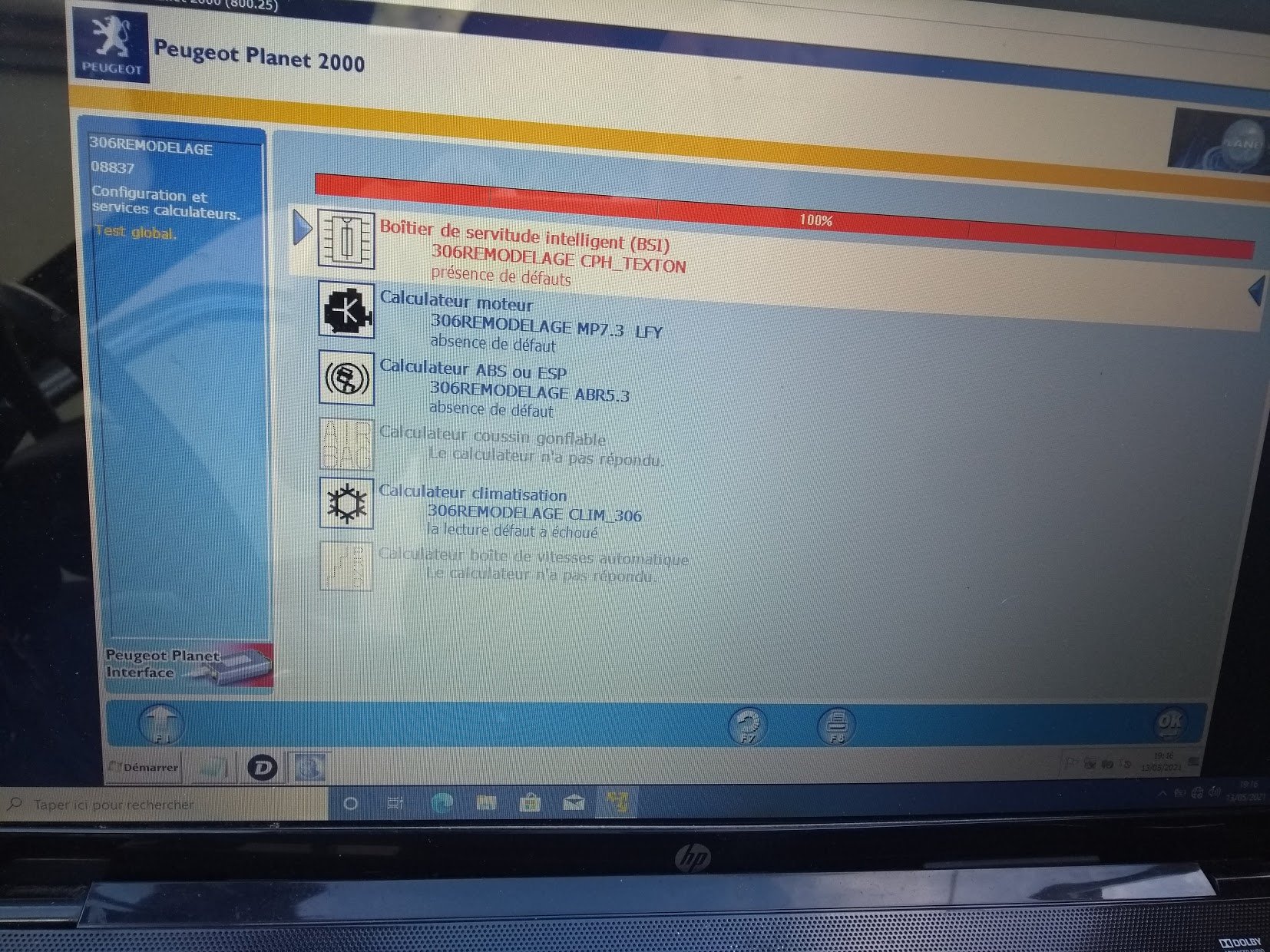

J'ai finalement pu faire le diag. Il faut choisir PP2000 car lorsqu'on clique sur diagtool, il lance PP2000 mais ça marche pas ;) par contre en cliquant directement sur PP2000 et en précisant la DAM, ça fonctionne bien. :top:
Voici un extrait d'un test global fait sur ma 306, un default fugitif sur le BSI (synchro télécommande). L'interface XS evolution coute 60€ sur aliexpress et l'application PSA est dispo gratuitement sur le net

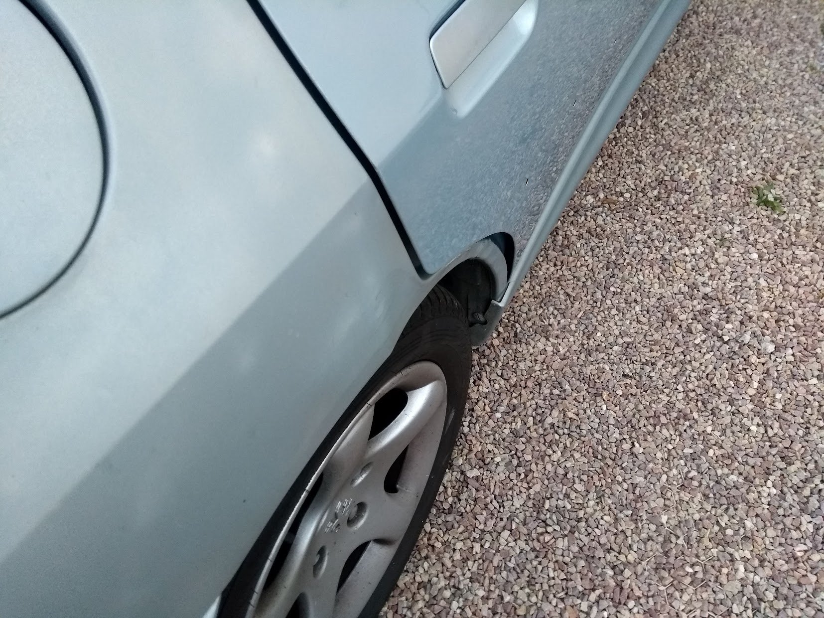

Reste ce problème, le passage de roue est bien enfoncé. On m'a parlé de tire clou ou de récupérer/disquer un morceau d'aile sur une donneuse d'organe . Je vais continuer à me renseigner sur la méthode la moins cher

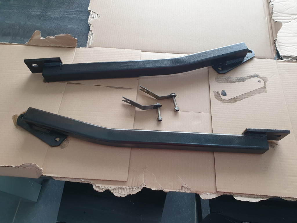

Achat d'un attelage pigeot d'occaz sur le net
Remise au propre du faisceau
Dégraissage + nettoyage à perceuse (brosse métallique) + frametoésation de la structure
Je n'ai malheureusement pas retrouver les plans de cette attelage brink sauf cette image sur le net:
J'ai tenté de réaliser des pattes de fixation coté coffre. Ce sont boulons scellés sur une plaque métallique qui est a placé dans le puit ou se trouve le boulon de support du train arrière (donc compliqué d'accès)
Ma première soudure avec un poste chinois, le résultat est bien crado, la moitié du métal a fondu. Je sais pas si ça tiendra les 70 Nm de couple de serrage du coup je pense que je vais le refaire. Je pense également que je passerai en M10 au lieu de M8, acier 8.8 car j'ai peur que le M8 que j'ai choisi ne soit pas assez costaud (notamment il n'y a pas de partie lisse sur les boulon que j'ai utilisé)
En jaune la résistance de mon oeuvre d'art , en rouge ce que je devrai avoir avec les boulons M10 incluant une partie lisse
