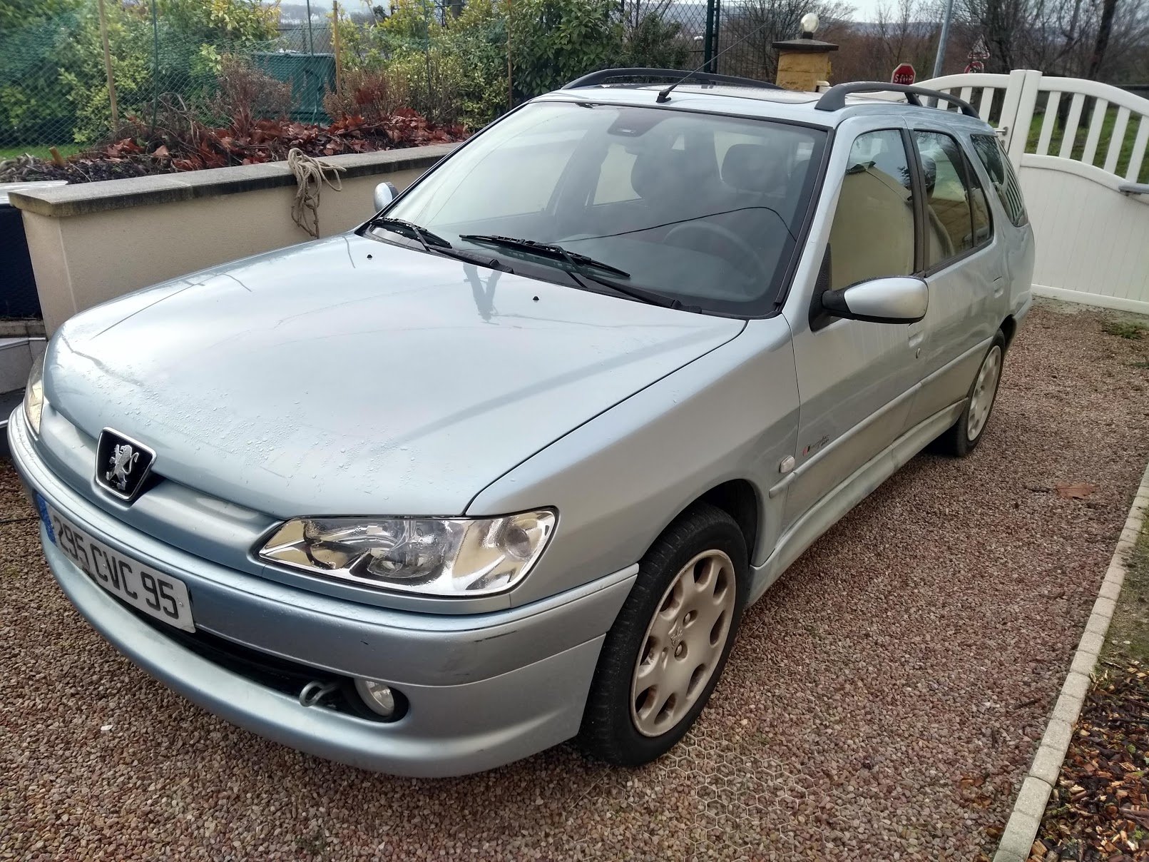

Une 306 Break grise serie limitée Champion USA de 2001
- Moteur XU7JP4 - 154 000 km de 112 cv
- Options : Pas de clim mais un toit ouvrant :mrgreen: , airbags latéraux
- Entièrement d'origine
Elle présente assez mal car elle a frottée d'un coté. Nous voulions une familiale sans trop investir car nous souhaitons l'utiliser de façon occasionnelle (vacances) et de temps en temps pour aller au taff. L'auto ne cote rien et est encore bricolable ;)

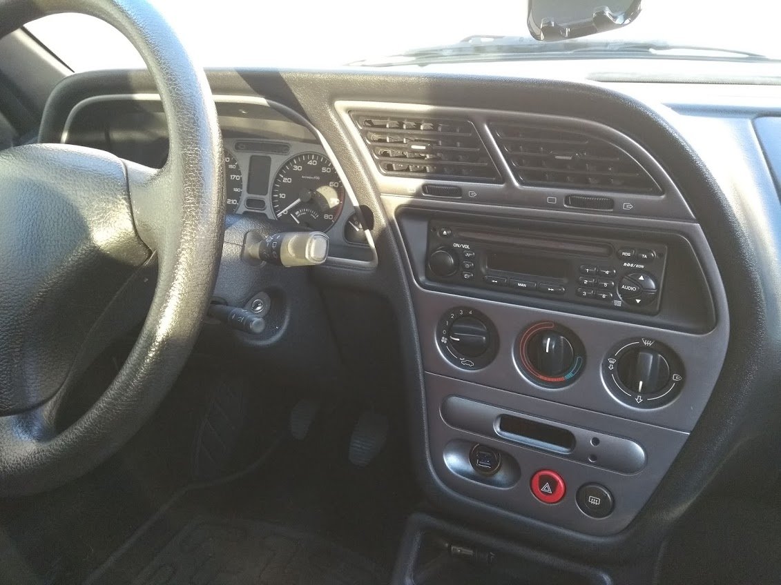

- Installation d'un allume cigare et des ampoules du TBD grillée, remplacement du support de console cassé

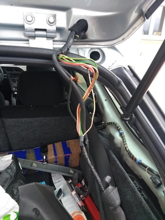

- Réparation faisceau hayon , 2 fils coupés (dégivrage arrière / 3ème feux stop)

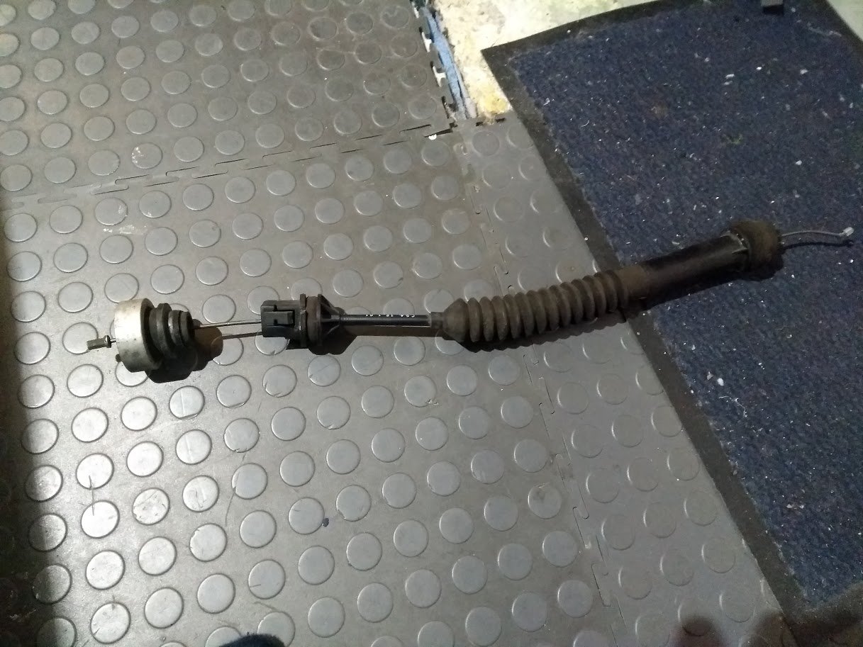

- Changement du câble d'embrayage + graisse axe fourchette embrayge + remplacement axe lisse de pédale d'embrayage

le cendrier existait c'est juste qu'il est cassé

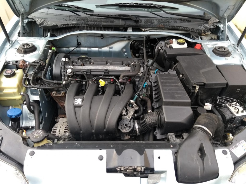

j'ai passé une bombe a contact ce WE et ai mal clypsé un injecteur, je m'en suite vite rendu compte (3 cylindres c'est sacrement mou !!) . malheureusement le voyant moteur est resté allumé après l'avoir rebranché correctement. est ce que les défauts restent en mémoire ? suffit il de débrancher la batterie pour faire un reset des défauts ? ou je suis obligé de faire ca avec une valise ?
Edit : je me répond à moi même : le défaut (voyant moteur) s'est corrigé automatiquement après environ 50 km

- Remplacé l'allume cigare, j'ai eu la bonne surprise de voir quelques étincelles en démontant la console centrale. Le vendeur avait tiré une rallonge avec des câbles de haut parleur dénudés et laissé le fusible en place :shock:

J'ai le faisceau qui va au coffre qui est coupé quelques part (sans doute au niveau hayon) car ni le dégivrage, ni l'enceinte ARD ni le 3ème feux stop ne fonctionnent, je m'occuperai de ça dans la semaine :ouichef:

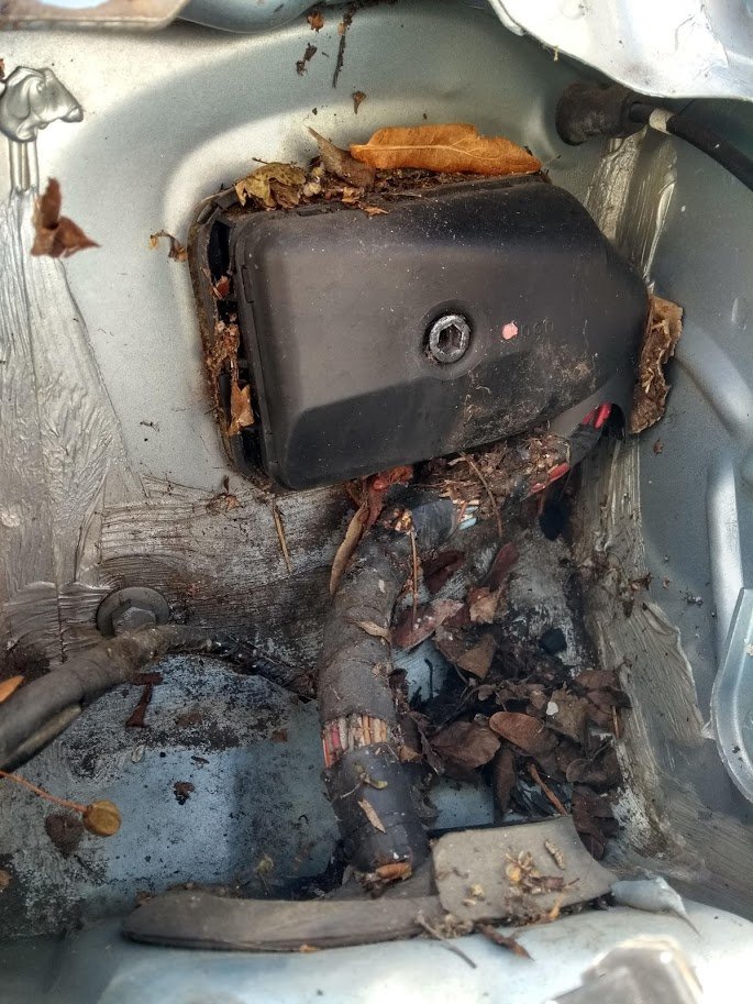

- Démontage du moteur d'essui-glace pour supprimer une entrée d'eau situé lors du passage du faisceau dans l'habitacle.
Il me reste une dernier entrée d'eau au niveau du toit ouvrant, mais j'ai pas encore réussi à la trouver

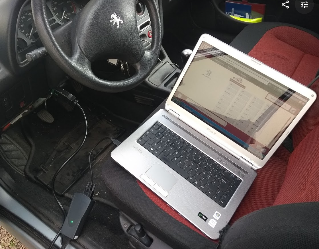

- Reception et test d'un outil de diag (Evolution) made in china sur la 206 et la 306. 50€ chez aliexpress ça vaut le coup sachant que l'outil pour exploiter cette interface est téléchargeable gratuitement sur le net. Bilan de cette première initiation : 1 défaut p01401 sur la 206 et pas moyen reconnaitre le calculo SAGEM de la 306.
Re: [Asur] 306 Champion USA 1.8 16s
Mince, c'est ballot pour le diag :? Si tu arrives à résoudre le soucis, ça m’intéresse
Ton volant a l'air pas mal encore dis donc ; le mien tombe en miette..

C'est pas bien grave, le défaut qui faisait peur à madame (voyant moteur allumé) était sur la 206
sur la 306 j'ai juste l'airbag qui s'allume de temps en temps (connecteur sous le siège qui déconne je crois)
Pour le volant (ainsi que pour le reste du TBD) j'ai utilisé un rénovateur plastique Meguiars natural shine (très bon produit/rendu), ça protège des UV et ça sent pas

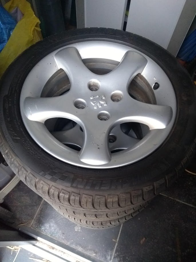

- J'ai trouvé des jantes ouragan en état correct et les goujons/antivols qui vont bien sur le coincoin. Avis aux amateurs j'ai des pneus michelin pilot exalto 195/50/R15 82V en bon état dessus mais qui ne sont pas les bons pour ma caisse (195/55/R15 85H). Ces roues était montée précédemment sur une 106 S16.
- Ma pédale d'embrayage est resté enfoncée avec vitesse passé en 1er hier. J'ai pu la faire remontée en tirant la pédale vers le haut à la main.
Çà faisait un moment que j'entendais des craquements (aléatoires) en appuyant sur la pédale. J'ai dégagé le câble d'embrayage en espérant que ce n'est que le rattrapage automatique qui déconne.
