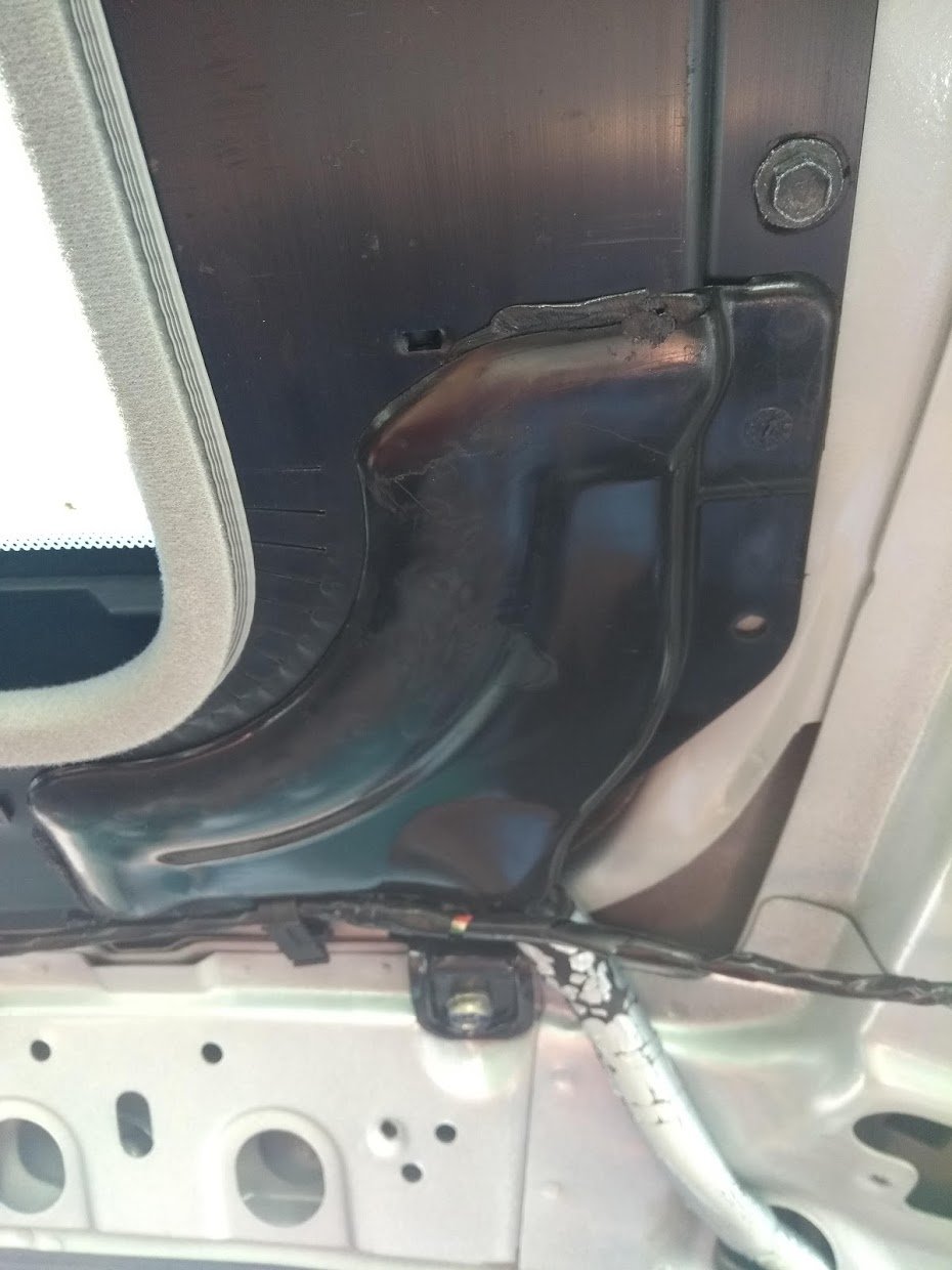

Mr Truc a écrit : 12 mai 2021, 22:49 Tout refaire avec de la colle à pare brise me paraît être une solution durable :?
Donc déposer le toit ouvrant, gratter toute cette partie (tout le rectangle jaune sur la première photo, des 2 cotés AV) ?
c'est assemblée d'usine comme ca ?
Re: [Asur] 306 Champion USA 1.8 16s
asur a écrit : 13 mai 2021, 09:13 Donc déposer le toit ouvrant, gratter toute cette partie (tout le rectangle jaune sur la première photo, des 2 cotés AV) ?
Bonne question. tu pourrais faire d'autres photos par dessous pour voir exactement comment c'est fait ?
Messages : 1532
Voici la photo vu du dessous, on voit que les gouttières se joignent sur cette zone, les 2 gouttières sont collées (sorte de colle à pare brise) dans la masse. Ca m'a semblé galère à défaire ! du coup j'ai avancé sans tombé le toit ouvrant car j'ai encore une portière et une aile à changer
J'ai arrosé encore et encore pour bien identifier les fuites, ca vient de 2 endroits :
- ce fameux joint noire de jonction de gouttières avant
- un joint mousse entre la gouttière AV/AVG et la carrosserie qui s'est affaissé avec le temps et qui laisse passer l'eau
J'ai enlever le joint mousse et ai refait tout à la silicone bleu ( c'est pas joli joli mais je pense que ça devrait faire le taff :mrgreen: je testerai ça demain)

Merci pour les photos, c'est fait pareil sur les 106 à la différence que c'est carrément tout l'ensemble qui est collé mais j'ai jamais vu de fuite à ce niveau là. A voir si tes colmatages peuvent faire l'affaire parce que je pense que ça doit être une sacrée galère à retirer si le joint est encore en bon état aux autres endroits.
Bon bah le colmatage au silicone bleu a bien corrigé le problème, j'ai désormais une voiture étanche ;)
Si la voiture était garé en pente (nez vers le haut), l'eau coulait sur le joint mousse affaissée et n'allait pas dans la gouttière prévu à cet effet. Elle longeait le rail du TO et coulait à l'arrière du TO et au niveau du pédalier (via le montant de pare brise)
Quand ça touche à l'eau c'est vraiment la galère à trouver en tout cas, j'aurai passer un paquet d'heure pour cette fuite :pacontent:

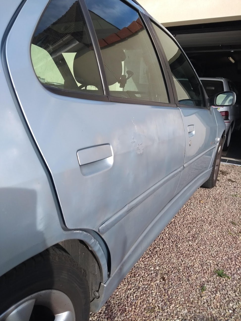

Remplacement de la porte arrière cette après-midi. J'ai un peu galéré à enlever les rivets (mécanisme vitre/poigné) à la perceuse car il restait un p'tit bout de tige dans chaque rivets qui empêchait de centrer la mèche :? bref! a part ça tout s'est bien passé. La couleur "neuve" de la portière pique un peu par rapport au reste de la caisse (sauf le PC AR qui est repeint aussi) mais ça fera bien l'affaire! j'aurai du faire peindre la poignée aussi :hihi

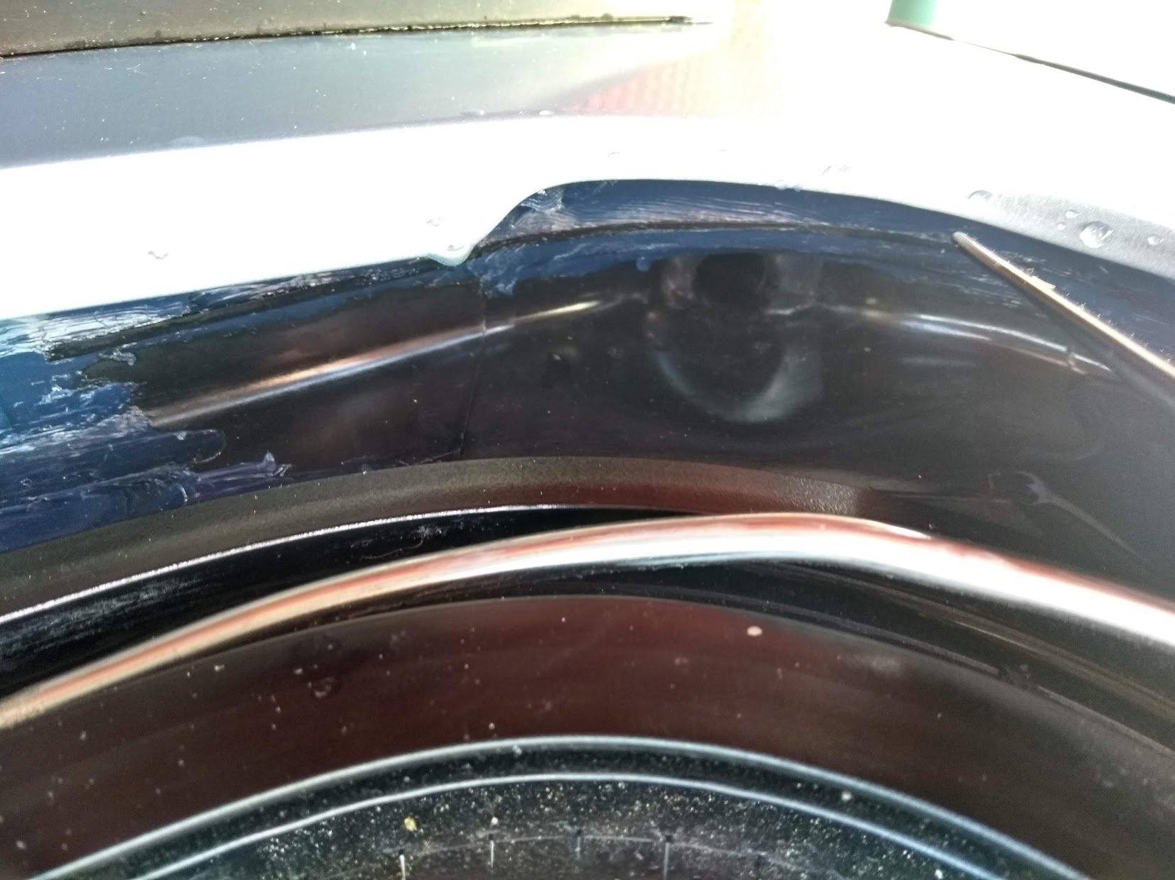

Reste ce problème, le passage de roue est bien enfoncé. On m'a parlé de tire clou ou de récupérer/disquer un morceau d'aile sur une donneuse d'organe . Je vais continuer à me renseigner sur la méthode la moins cher
Ah oui la porte d'origine a connu des jours meilleurs, avec la petite retouche à la bombe qui va bien :ddr:
Pour l'aile, le plus facile et le plus économique reste le tire-clou je pense
Ah oui la teinte c'est pas ca... Compliqué cette teinte. :(

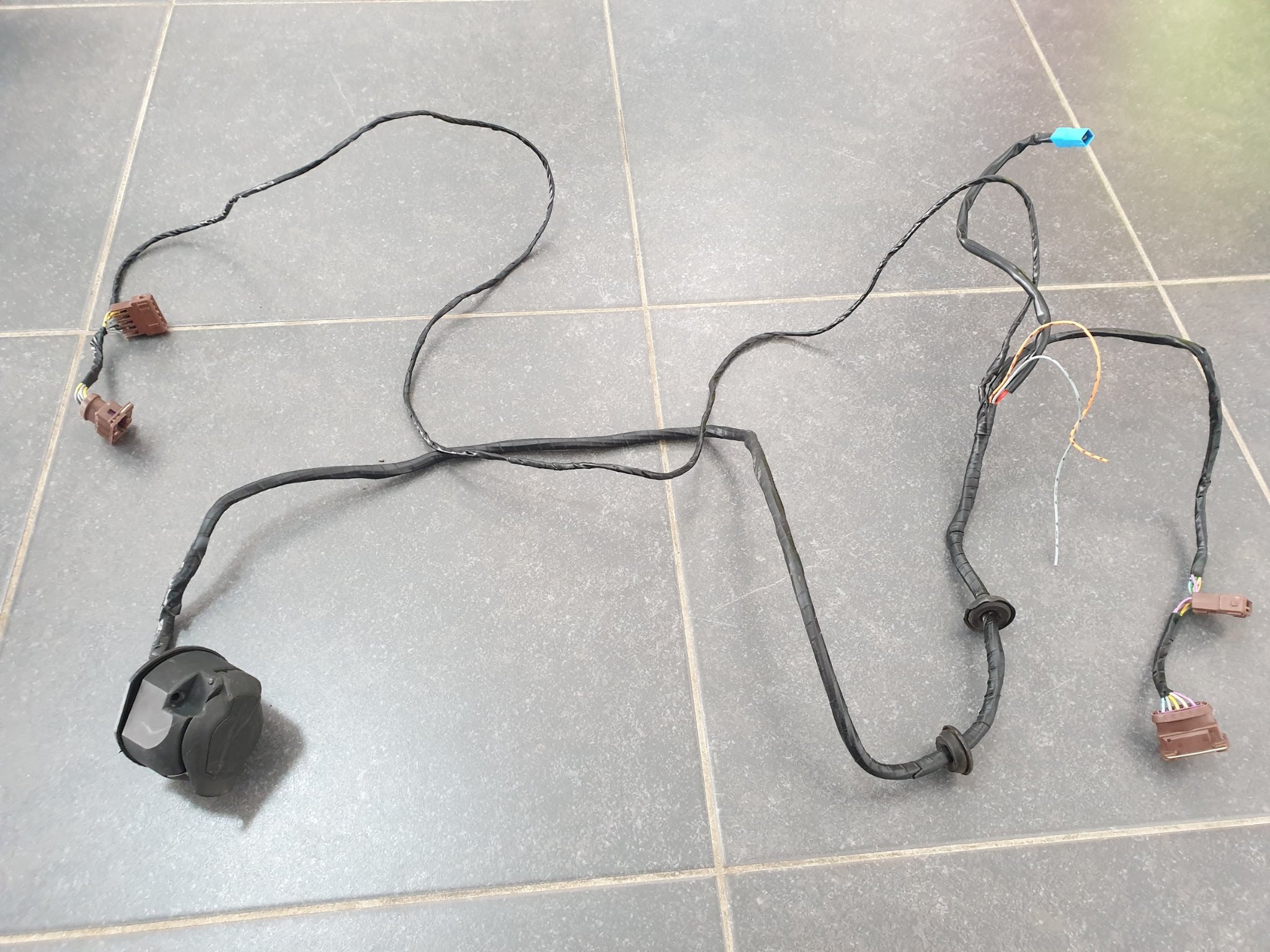

Pas bcp de temps pour la 106 en ce moment
Quelques menus travaux sur la 306

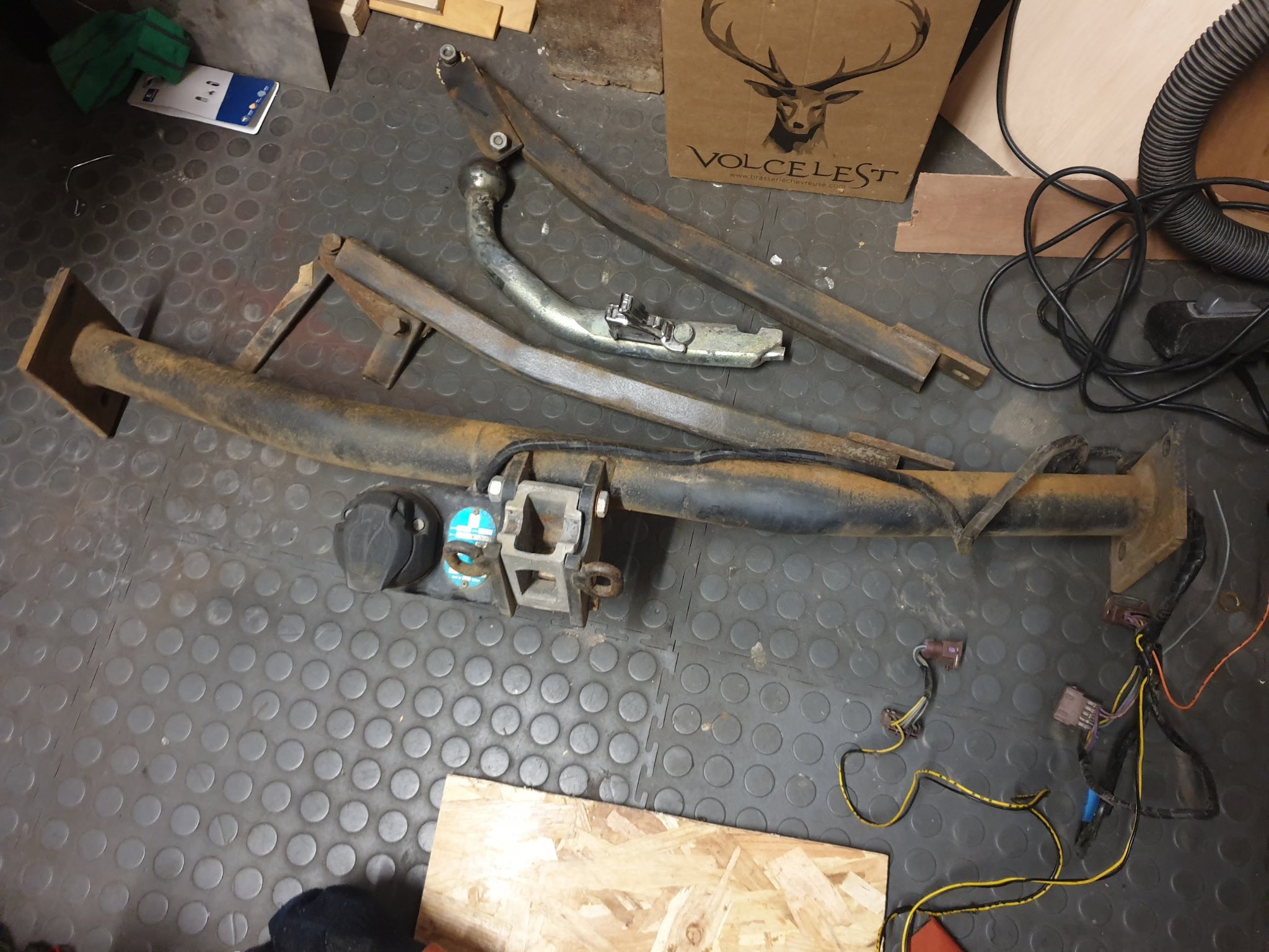

Achat d'un attelage pigeot d'occaz sur le net
Remise au propre du faisceau
Dégraissage + nettoyage à perceuse (brosse métallique) + frametoésation de la structure
Je n'ai malheureusement pas retrouver les plans de cette attelage brink sauf cette image sur le net:
J'ai tenté de réaliser des pattes de fixation coté coffre. Ce sont boulons scellés sur une plaque métallique qui est a placé dans le puit ou se trouve le boulon de support du train arrière (donc compliqué d'accès)
Ma première soudure avec un poste chinois, le résultat est bien crado, la moitié du métal a fondu. Je sais pas si ça tiendra les 70 Nm de couple de serrage du coup je pense que je vais le refaire. Je pense également que je passerai en M10 au lieu de M8, acier 8.8 car j'ai peur que le M8 que j'ai choisi ne soit pas assez costaud (notamment il n'y a pas de partie lisse sur les boulon que j'ai utilisé)
