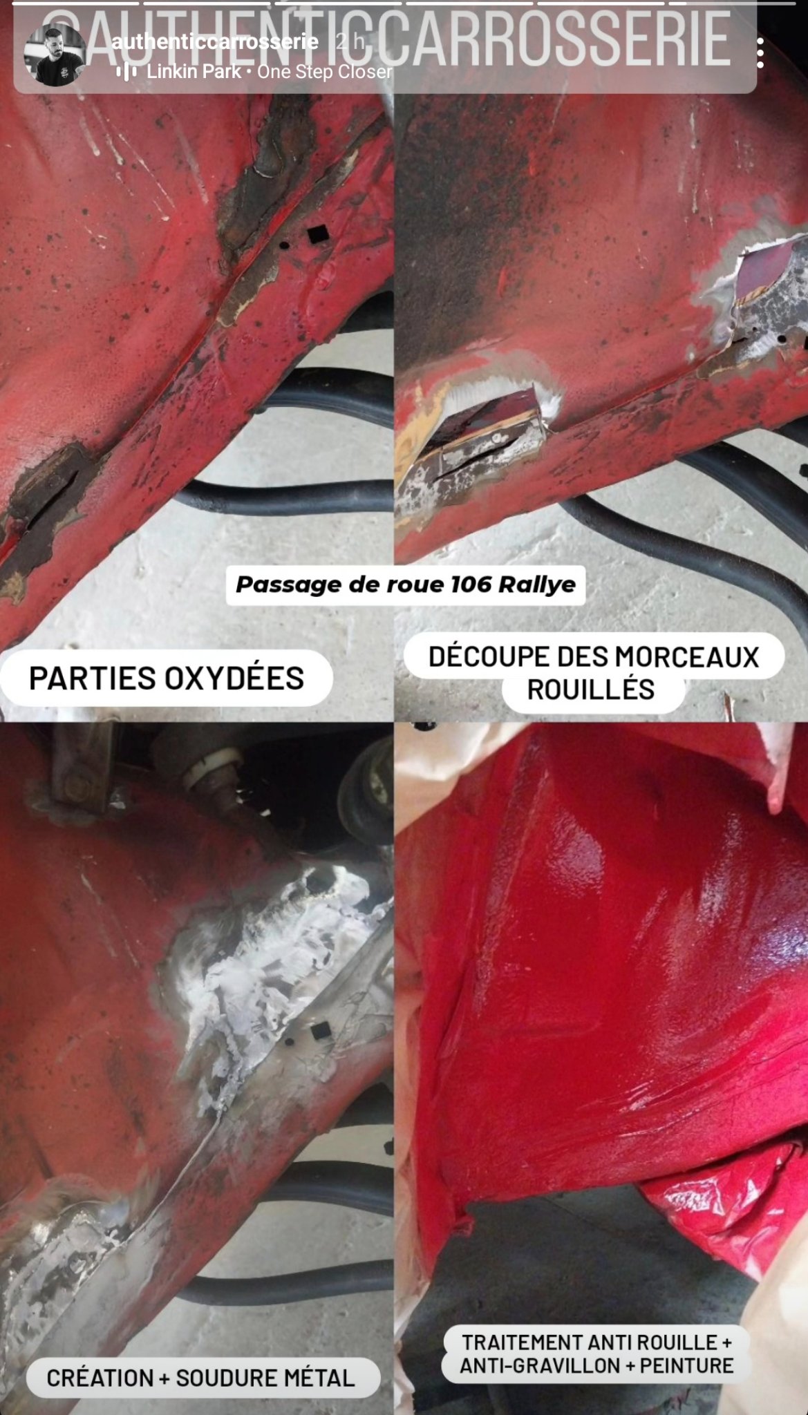

bon la rallye est partie en peinture cette semaine
reprise du passage de roue, du tout et du capot.
faut que je me cherche un autocollant de capot du coup

Mêmes endroits que moi
