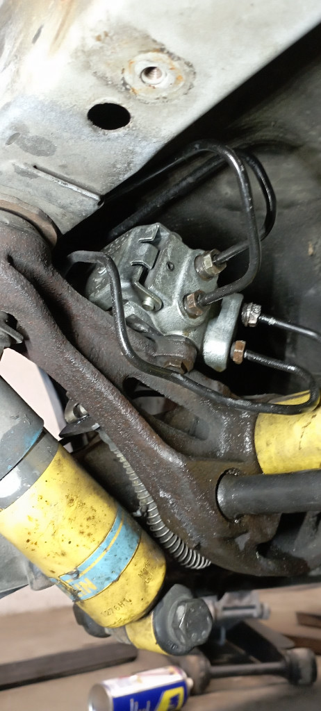

Aujourd'hui remplacement du répartiteur, et bien-sûr toujours un tuyau super grippé pour faire chier son monde mais c'est bon, dans 15 jours je l'amène à mon taf voir si il n'y a plus de déséquilibre et après je la passe au CT

Franchement j'avais peur mais oui carrément ! Sur Oscaro il n'y a qu'en Ferodo , le prix il pique par contre autour des 200€ , je l'ai trouvée sur autodoc' pour 90€ livrée ;)

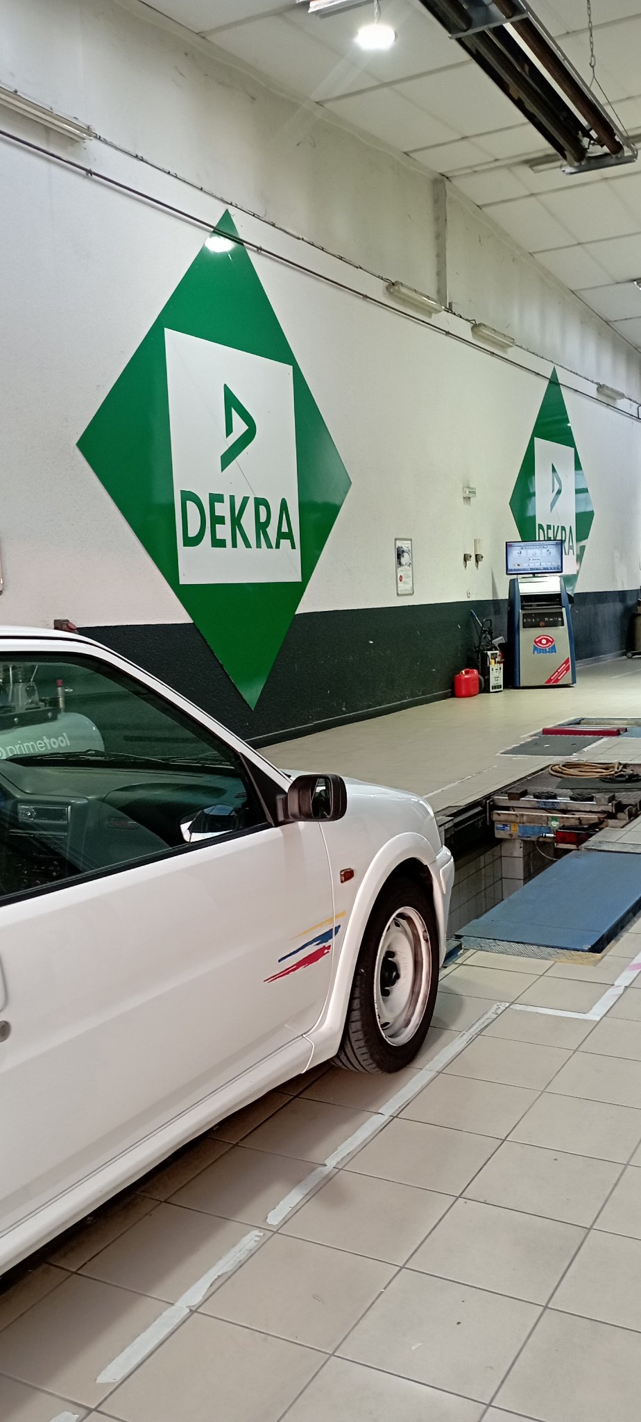

J'ai fait un test de banc de freinage au taf , résultat c'était bien le répartiteur qui merdait, du coup je pense que mercredi elle va aller au CT 😉
Re: [Yafunk] Retour en Rallye S2
CT ok 👌

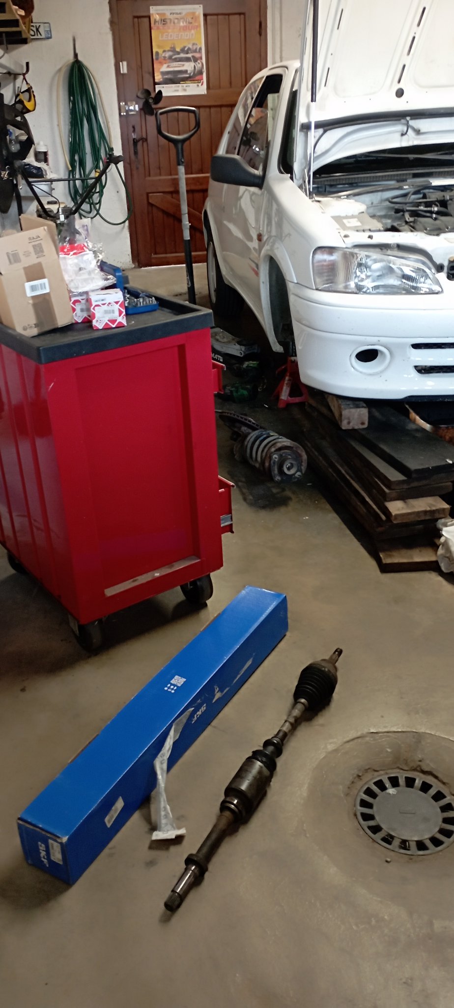

Aujourd'hui un peu de travaux (1 an après avoir reçu les pièces ... 🫣) avec remplacement du cardan droit

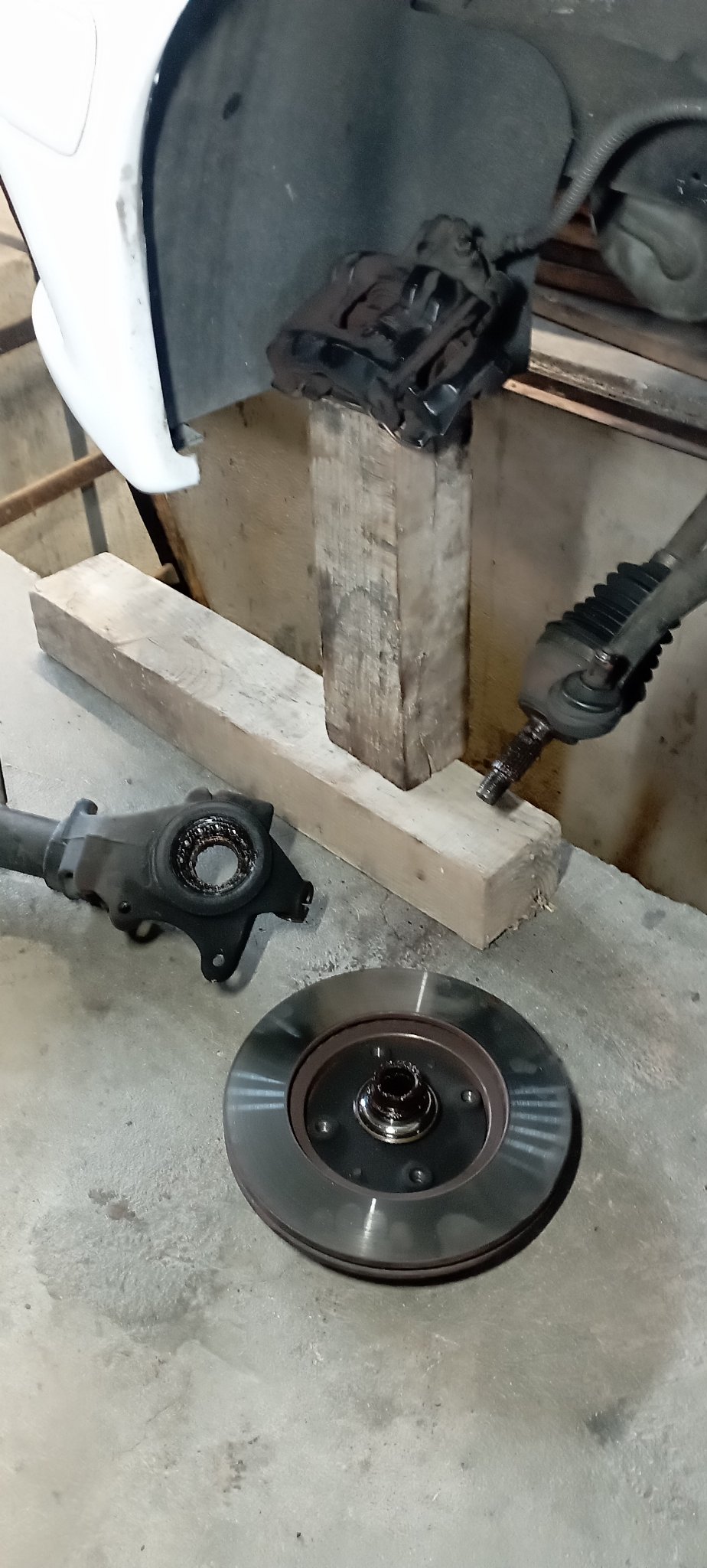

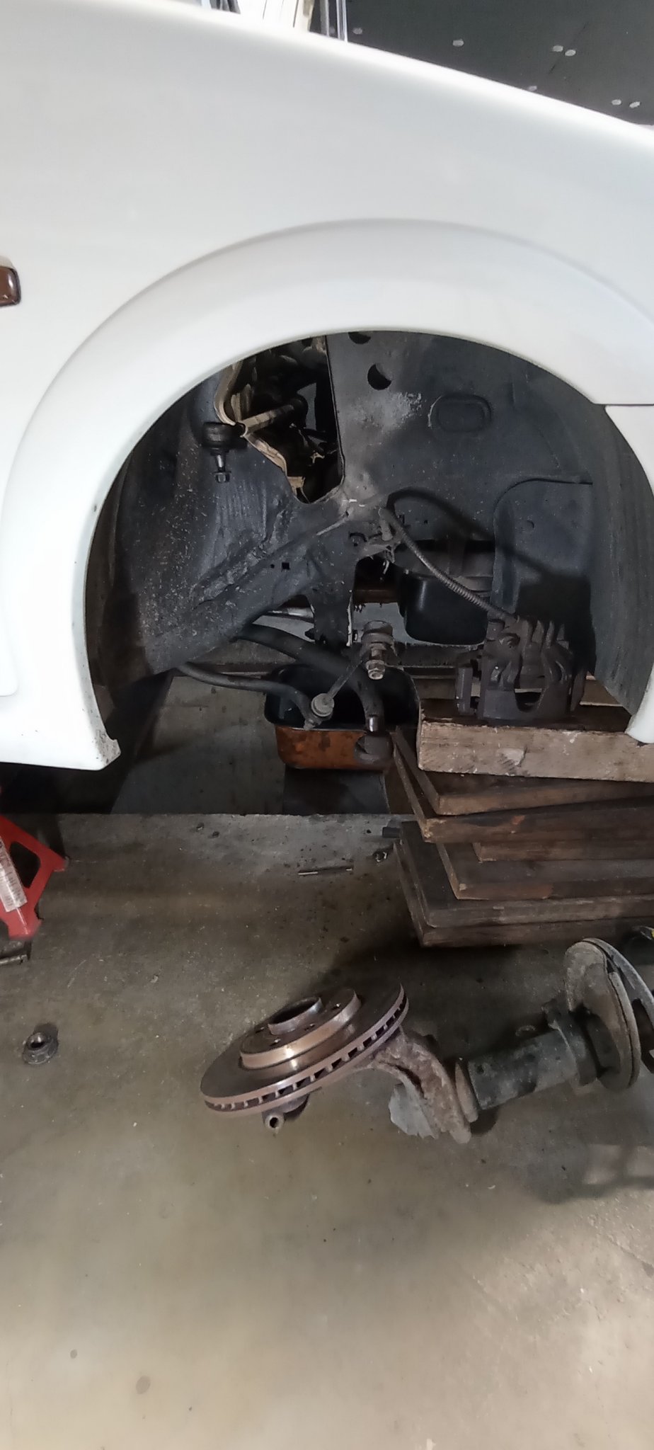

Et dépose des jambes de forces pour remplacer les fusées et roulements...
...avec une surprise côté gauche en sortant la jambe , le roulement c'est désolidariser , il était bien marquer et bien mort c'était temps de le changer 😱😱

J'avais eu la même chose sur la mienne pour un roulement de roue.
Si les cages extérieures ne veulent pas sortir, tu peux utiliser la technique des cordons de soudure qui est magique (que m'avait soufflé radicalcool)
