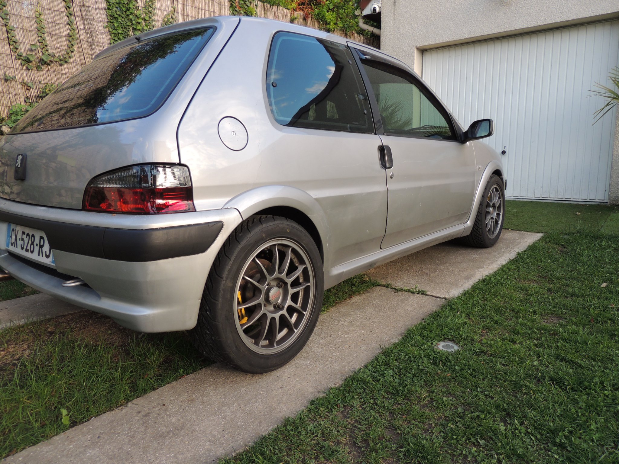

Voici ma saucisse :mrgreen:
y a encore beaucoup de taf alleger un max j aimerai bien descendre en dessous de 800 kilos juste pour le chiffre et max 820 Kilostout plein fait prepa moteur et quelque pieces pour le chas
sis

j ai pas trop de merite car j ai achete la voiture casis comme ca a quelque detail pres j ai vraiment tout vide reste encore a demonter le tableau de bord pour grapiller du poids et puis faire la console plus sympas avec un faisceau plus simplifier j hesite encore a passer en six points pour l arsceau car difficile de rouler apres sur circuit niveau equipement le compteur a ete changer pour avoir la temperature d eau j ai trois mano afr t d huile et pression d huile volant gt2i short shifteur siege baquet sparco en xl arsceau 4 points matter
pour le chassis j ai
train arriere f2000 Avec carrosage
amortisseur via rouge
barre inferieur matter
barre sup omp
barre anti rouli de s16
DURITE avia
frein de 406 v6
Jante oz
niveau moteur tu5jp4
ADM VTS
Ligne groupe N
et je crois resssort de soupape et arbre de s16
Gros radiateur d eau et radiateur d huile supplementaire
j attend les vitres makrolons et capot avant hayon arriere par choc avant et arriere en fibre retro obus et aileron de chez mc racing et une batterie lithium je pense commander apres les ailes avant apres peut etre les portes mais vue que je suis en 4 points avec l arsceau j ai un peu peur niveau securite
voila j ai plein d idee pour la suite renfort de cotelette et bol d amortisseur avec des triangle rotules pour finir avec une prepa moteur en esperant d approcher les 180 chevaux en atmo
