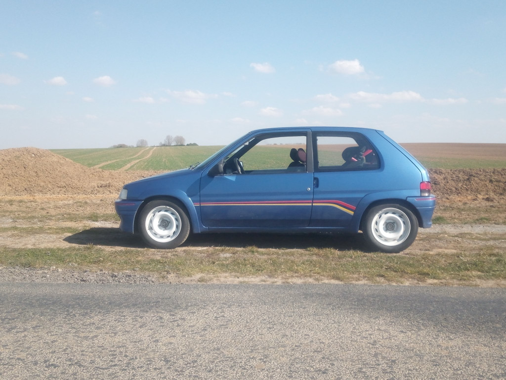

Salut a tous, suite a l'installation des bilstein B6/eibach, j'ai effectué un subtil décrantage du train arrière de 15mm, dont le dernier réglage un poil trop bas datait de la réfection du train.
Avec 30 mm réels de moins a l'avant, l'assiette donc reste plus plongeante qu'avant rabaissement, mais le visuel me semble équilibré. J'hésite tout de même a rehausser de 5mm :?
Voici ce que ça donne :
J'ai pu l'essayer un peu mieux, et contrairement à ma première impression, la raideur a tout de même augmenté par rapport a avant (notamment sur les dos d'âne). Je ne suis pas déçu du ressenti général et du toucher de route, même si l'amélioration est relativement subtile.
J'ai relevé par contre du sous virage a l'inscription que je n'avais pas avant, mais c'est très certainement dû au pincement provoqué par le rabaissement ; je n'ai pas encore refait le parallélisme.
A part ça, ayant constaté que mes disques usés étaient légèrement voilés (1/10eme) j'ai pris des brembo max en promo, pas encore installés :
Perso je laisserai tel quel :) :)
Bon choix de disque, j'avais ça il y a...longtemps :D
Elle est bien comme ça :top:
Il faut toujours un peu de plonge dixit Jean Marc IVENS
Nickel le brembo max, tu te prépares pour la prochaine session circuit :lol:
C'est très bien comme ça ! :D
Je ne trouve pas ca choquant :)
Par contre vu le rabaissement, du B8 n'aurai pas été plus adapté? :?

Tu mets le doigt sur le noeud, yoyo :mrgreen:
J'ai énormément tergiversé entre les deux options et fait des recherches pendant plusieurs heures, sur les forums, les sites de revente, le site Bilstein où j'ai même tenté de traduire des fiches techniques en allemand)
Il en résulte que des informations claires et précises et non contradictoires ne sont pas évidentes a trouver..
L'info que l'on retrouve le plus est que le B6 accepte jusqu'à -30mm, et que le B8 (,dont la tige fait 30mm de moins) est préconisé a partir de -30mm et au delà.
Avec -30 réel, je me retrouve un peu le cul entre deux chaises au final. Mon choix s'est porté sur le B6, car je m'attendais plutôt a -20mm reel, et aussi parce que c'est un montage vu et revu.
J'ai basé mes recherches sur les voitures de tomygti et Row78, qui utilisent tous deux la même référence de ressort eibach, que j'ai également repris.
Tomygti est en B8, tandis que Row est en B6 (selon leur présentation). Le résultat visuel entre les deux semble identique, mais impossible de savoir si un montage est meilleur ou plus durable :?
Ceci étant dit, au montage,j'ai effectivement un peu regretté de ne pas avoir pris de B8, car la précontrainte sur le ressort m'a semblé assez faible. Donc a voir sur les grosses décompressions ce que ça donnera :?
Yoyo, j'ai lu dans ta présentation que tu avais des B8, mais avec quels ressorts du coup ? Tu n'es pas plutôt vers -40mm?

Aaaaaaah voilà qui fait plaisir à voir, t'avais vraiment un 4x4 depuis le remontage, ça faisait peine à voir sur les photos de rasso :mrgreen: Je confirme que l'assiette est top comme elle ;)
