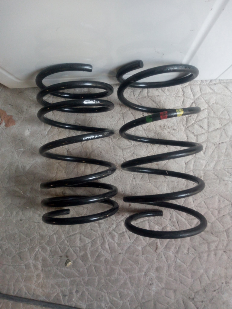

Mini news: voici de quoi rétablir l'équilibre perfectible de ma suspension :fufu:
B6 tarage normal (06-0608)
Eibach (7001001)
Reste a trouver le temps de les monter :?
Top ça comme achat 8) ressort en -30 ?
pascalou95 a écrit : 24 févr. 2025, 22:20 ressort en -30 ?
Oui, en principe :) :?
J'ai pris la même référence que celle donnée par tomygti dans sa présentation et qu'on peut également distinguer sur les photos de row78. Ils obtiennent tous deux un rabaissement réel, malgré le bloc alu.
(Oui, j'ai fait de longues recherches :mrgreen: )
Tu devrais être entre moins 20 et -25 mais c'est déjà bien :top:

Bon du coup, j'ai finalement pris le temps de les installer :
Les vieux amortisseurs présent dans les cartouches sont estampillés "Peugeot". Je serais curieux de savoir si leur référence correspond à des amortisseurs d'origine, si quelqu'un à l'info :?
Ils ne remontaient pas, je ne sais pas si c'est normal pour des amortisseurs à huile :?
Différence entre les ressorts :
Dans un premier temps en reposant la voiture, j'obtiens 20mm de rabaissement, puis aprés un essai routier "musclé", une nouvelle mesure me donne exactement 30mm de moins, excatement ce que je voulais, c'est cool.
Voici la différence grace à la magie du montage :hello:

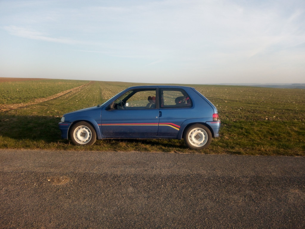

Voici le rendu poussiereux avec un peu de recul. J'avais jadis réglé mon train arrière un poil trop bas , et du coup le nouveau rendu avec 30mm en moins devant est déja pas mal je trouve. Je sais que certains aiment le coté plongeant, mais je pense qu'avec 10mm en moins derrière ce serait parfait, je vais faire des essais visuels avec des sacs de sable :mrgreen:
C'est parfait tout ça :top:
Prochaine session piste, ça va envoyer plus fort :pilote:
Impeccable! Comme tu dis, un cran derrière et c'est tout bon
