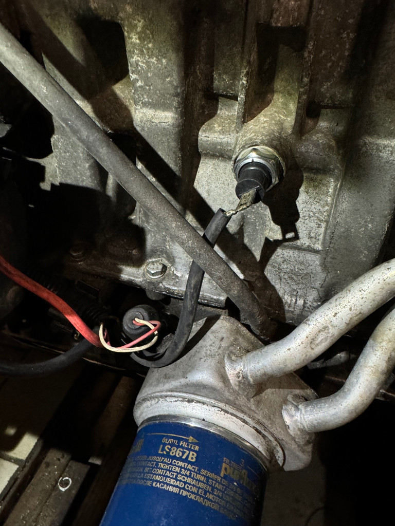

Je ne sais pas à quoi sert la sonde qui est sur le bloc, quasiment au niveau du carter, en dessous de celle de pression d’huile, derrière le filtre à huile ?!
Je pense que celle qui est sur le carter côté habitacle est celle de température d’huile mais je n’y ai pas encore touché vu que j’ai déjà fait la vidange…
Qui peut me dire ce que c’est ?

Personne pour m’indiquer ce qu’est la sonde sur la photo précédente ?

Salut, ta photo montre le manocontact de pression d'huile (5), et la sonde de niveau d'huile en bas (10). La sonde (15) est là pour la température d'huile.

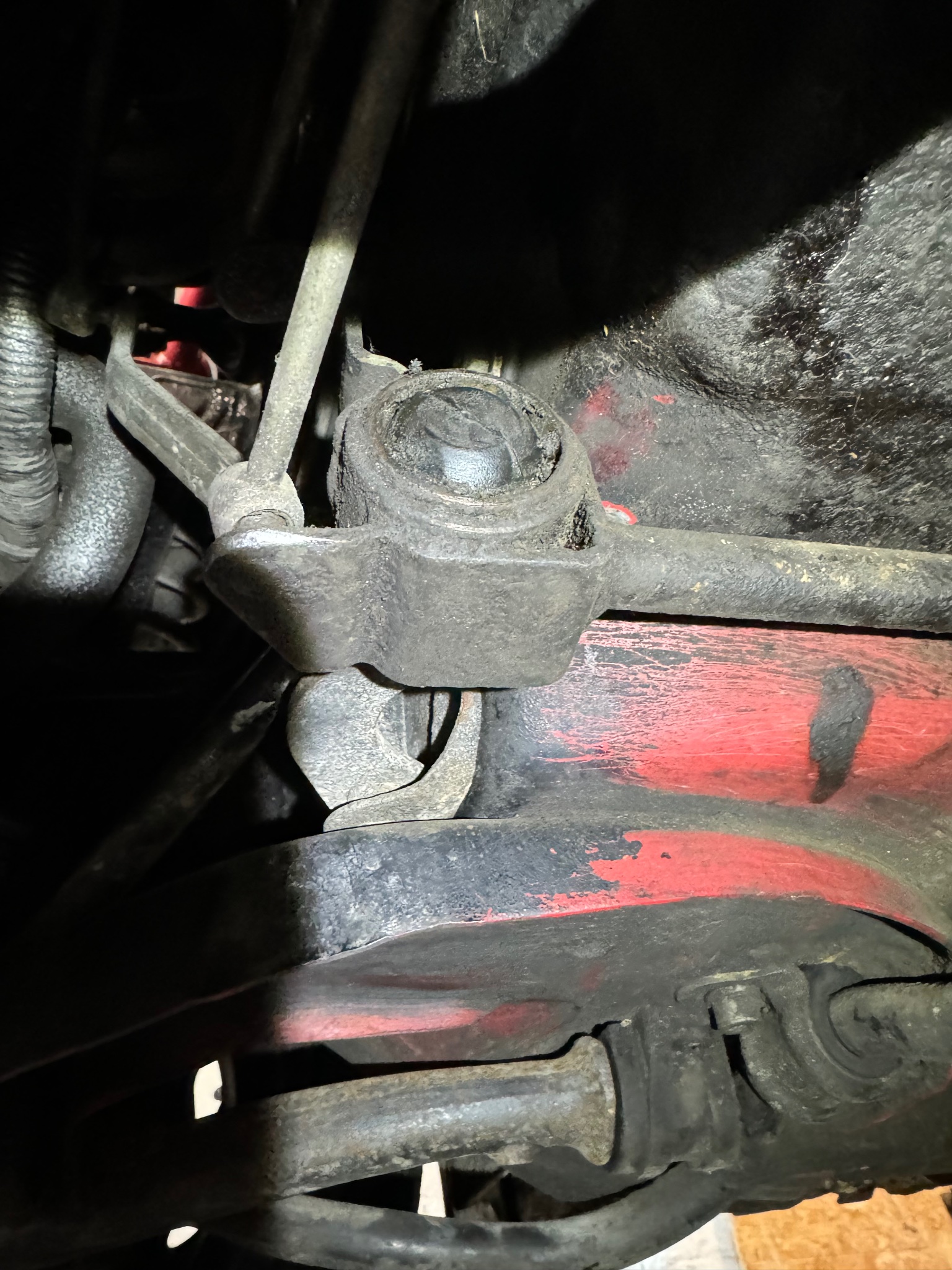

- je me suis penché sur la tringlerie de boîte, il y a un léger jeu au niveau de la boule qui se loge dans la tringlerie mais on dirait plutôt que le jeu vient des deux leviers qui se trouvent sur la boîte. Donc je ne sais absolument pas de quoi il s’agit… !?
On en reste là pour le moment car je pars en vacances demain jusqu’au 30
Je vais faire des recherches pour commander un anti couple et des silent bloc de batte anti roulis (ils sont morts) pendant les vacances pour qu’ils soient là à mon retour et que je puisse continuer.
Si quelqu’un a des infos concernant le jeu des leviers sur la boîte, je suis preneur.

pour ce qui est du jeux sur les biellettes , il faut essayer de les bouger a la main de Haut / Bas , tu ne doit pas avoir de jeux . Après il y as la boule , et enfin la pate qui est montée sur l'axe de boite qui doit biens être fixé par la biellette

Avant de remonter mon échappement, je me suis penché de plus près au jeu que j’ai dans mon levier de vitesse.
Je n’ai pas de jeu sur la boîte en elle même, ni dans les biellettes, ni dans la boule noires, ni dans la bague en plastique qui fait jonction entre le levier et la tringlerie sous le pare-chaleur…
Tout semble venir du levier en lui même, on dirait que la noix en plastique prend du jeu, je ne sais pas si ça remplace encore ou si avec un peu de graisse, je peux récupérer quelque chose ?
