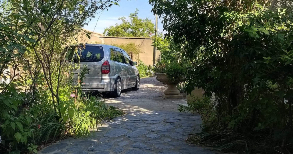

Avec 18 mois de retard je vous présente le Zaf OPC qui a rejoint le garage... (Même si je me pose la question de m'en séparer, trop propre pour un daily, j'ose pas souvent m'en servir :( ).
Donc c'est un Zaf A opc ph2 de 2003 avec 195000km maintenant.
Options d'origine : 7 places, GPS, D.A, V.E, rétroviseurs extérieur électriques, rétro intérieur électrochrome, antibrouillards, centralisation, regulateur, clim auto, semi cuir recaro chauffant, (Système ISOFIX arrière) dvd arrière avec télécommande et les 2 casques, attelage, compresseur + bombe anticrevaison, barres de toit avec clés..

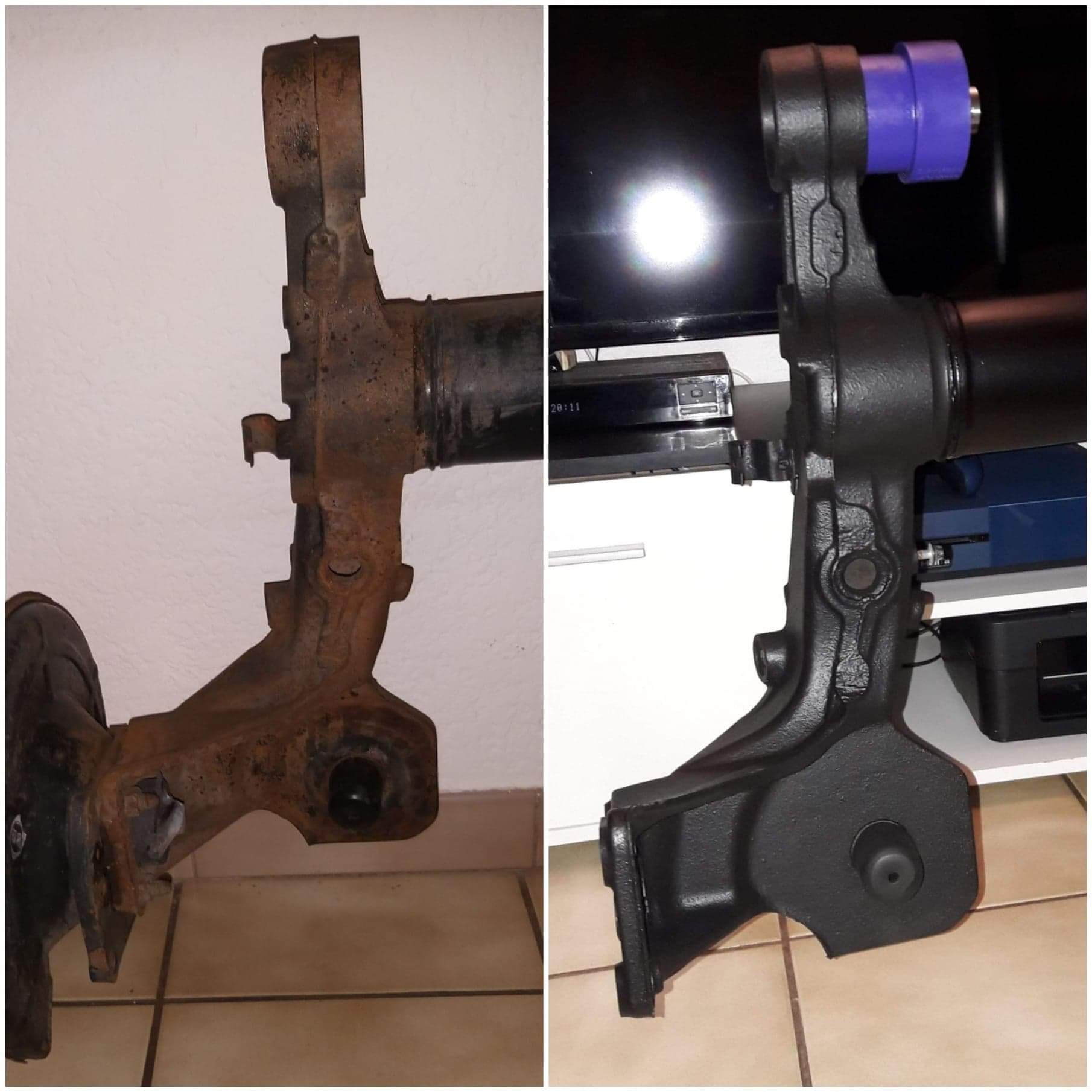

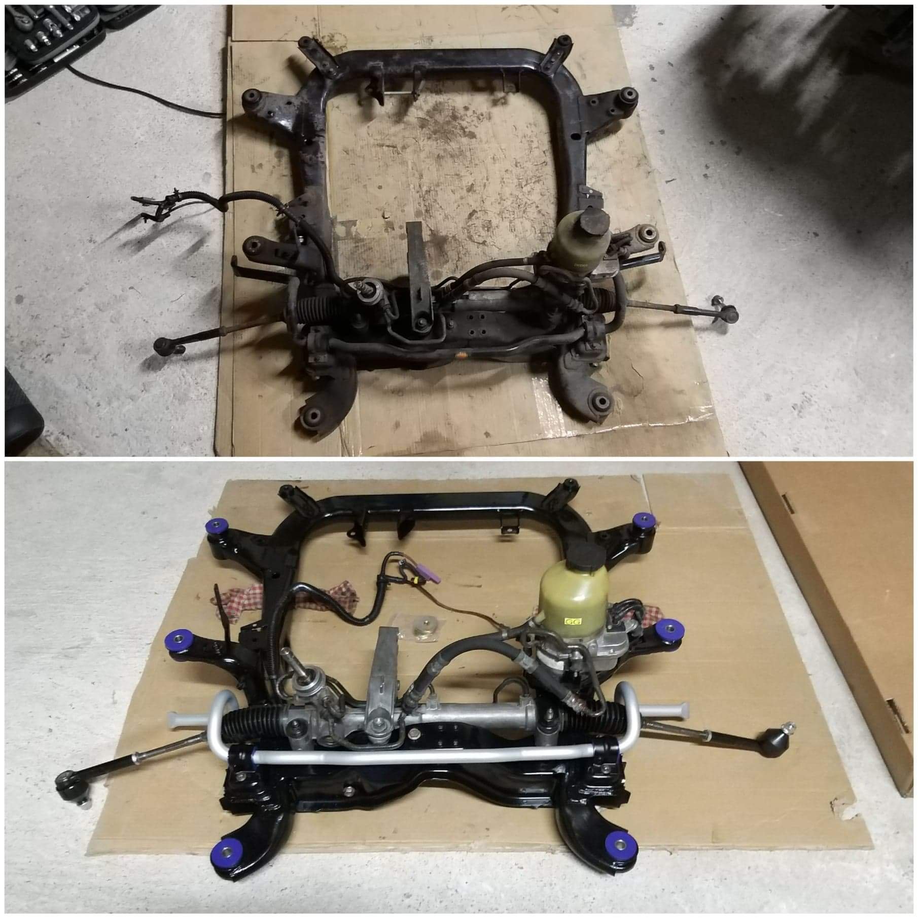

Full powerflex (violet). Berceau/triangles/train arr/ barre stab/support moteur/anticouple..
Barre anti roulis arrière "whiteline en 24mm".
Cales alu sur mesure: arrière 30mm double boulonnerie / avant 15mm. (Usi'tech)

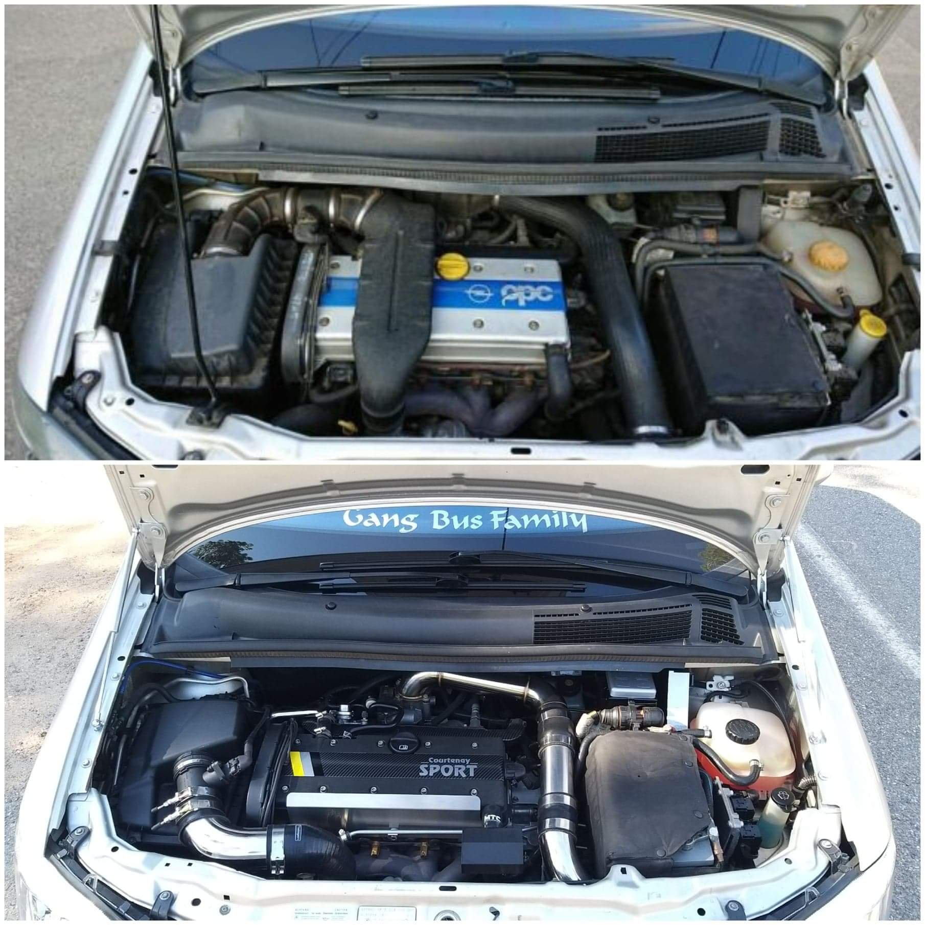

Moteur :
Verins de capot ouverture a 90⁰
Boite à air Cdti
Entrée d'air astra H.
Sebring 2x80mm.

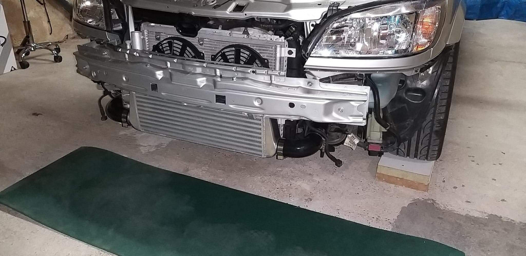

Tophat full en 2.5" + Fmic TX.
Durites full silicone "impérial".
Dump interne Forge.
Récupérateur de vapeur d'huile.
Reprog 240
Une bonne partie du moteur refait
Peinture du cache culbu en noir vermiculé.
Pare-chaleur "impérial".
Bougies ngk iridium.
Capteur de feux de recul hella (neuf)
Vase expansion (GM)
Sonde température l.d.r hella
Capteur map Bosch
Batterie hankook
Soufflet de cardan côté roue GM
Silentblocs moteur/boite/tirant powerflex jaune.
Décata et prédécata (origine dispo)
