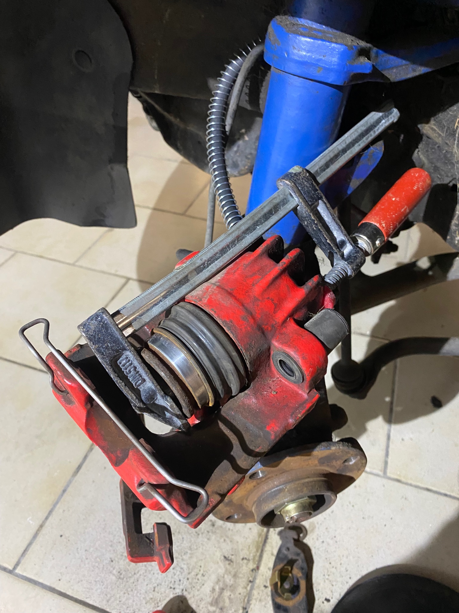

Je sèche pour repousser mon piston… il ne bouge pas d’un poil

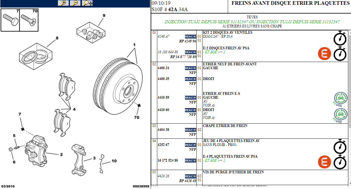

J’ai l’impression qu’il manque deux vis pour tenir les deux parties de l’étrier ensemble (derrière les bouchons noirs).
Quelqu’un peut me confirmer ou non cela ?

Si ça peut t'aider?

Merci mais je ne vois les deux vis en question.
Je ferai un photo plus précise.

Bon je confirme qu’il suffit de repousser le piston sans le tourner vu qu’il n’y a pas d’encoche dessus, ça paraissait logique mais bon parfois…
Donc bonne nouvelle c’est en place.
Reste à faire une purge.

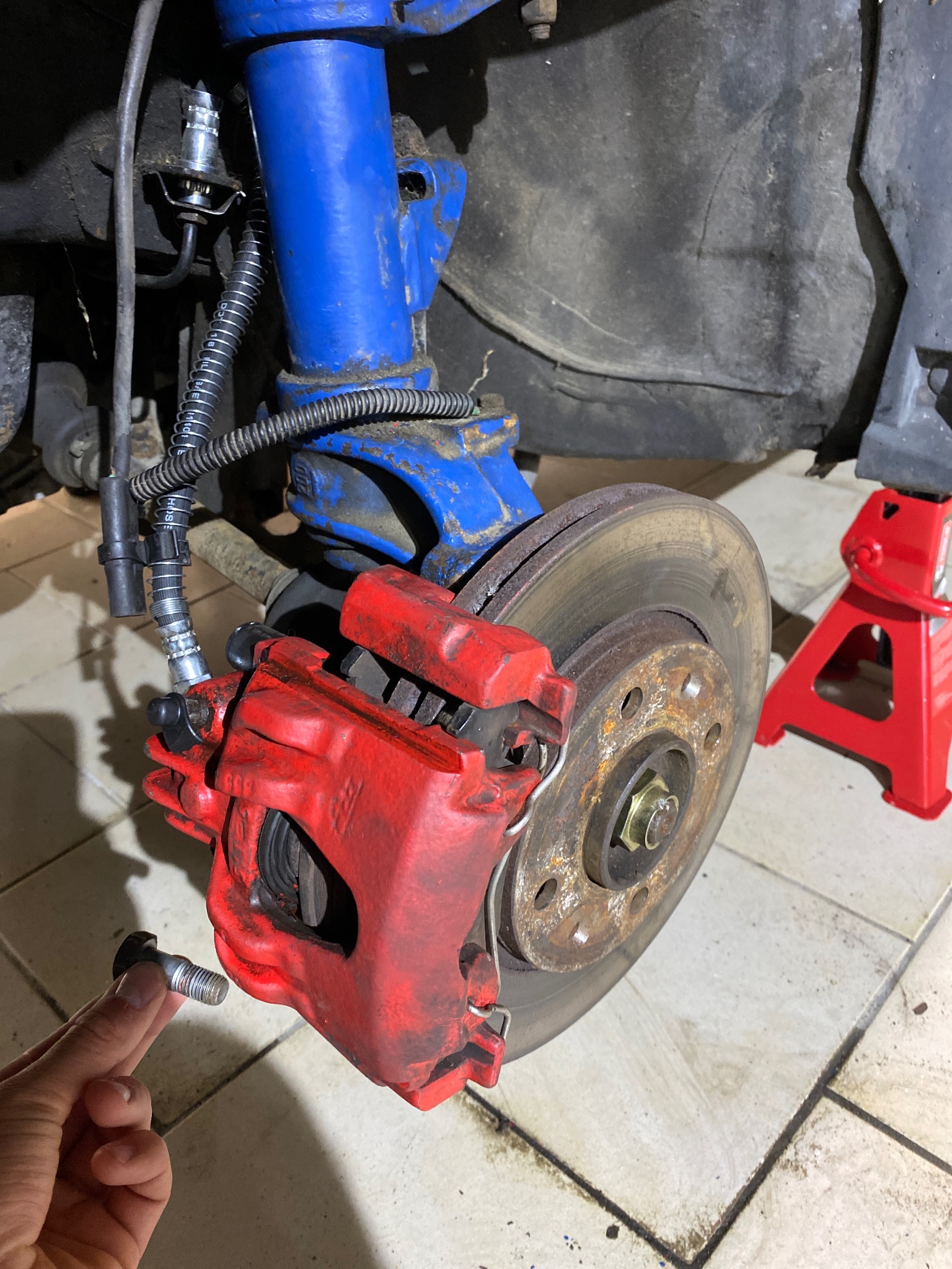

Mauvaise nouvelle par contre, les deux vis de fixation de l’étrier sur la jambe de force ont l’air un poil trop courtes et un des filets du trou de la jambe de force est naze donc la vis tourne « sot » comme on dit chez « nos ôtre » en wallon
À mon avis ce sont les vis d’origine mais pour les étriers de 106 phase 2 doit y avoir une différence.
Bref y en a qu’une qui serre.
Je vais tacher de trouver deux vis un poil plus longues pour aller chercher le peu de filet qui reste.

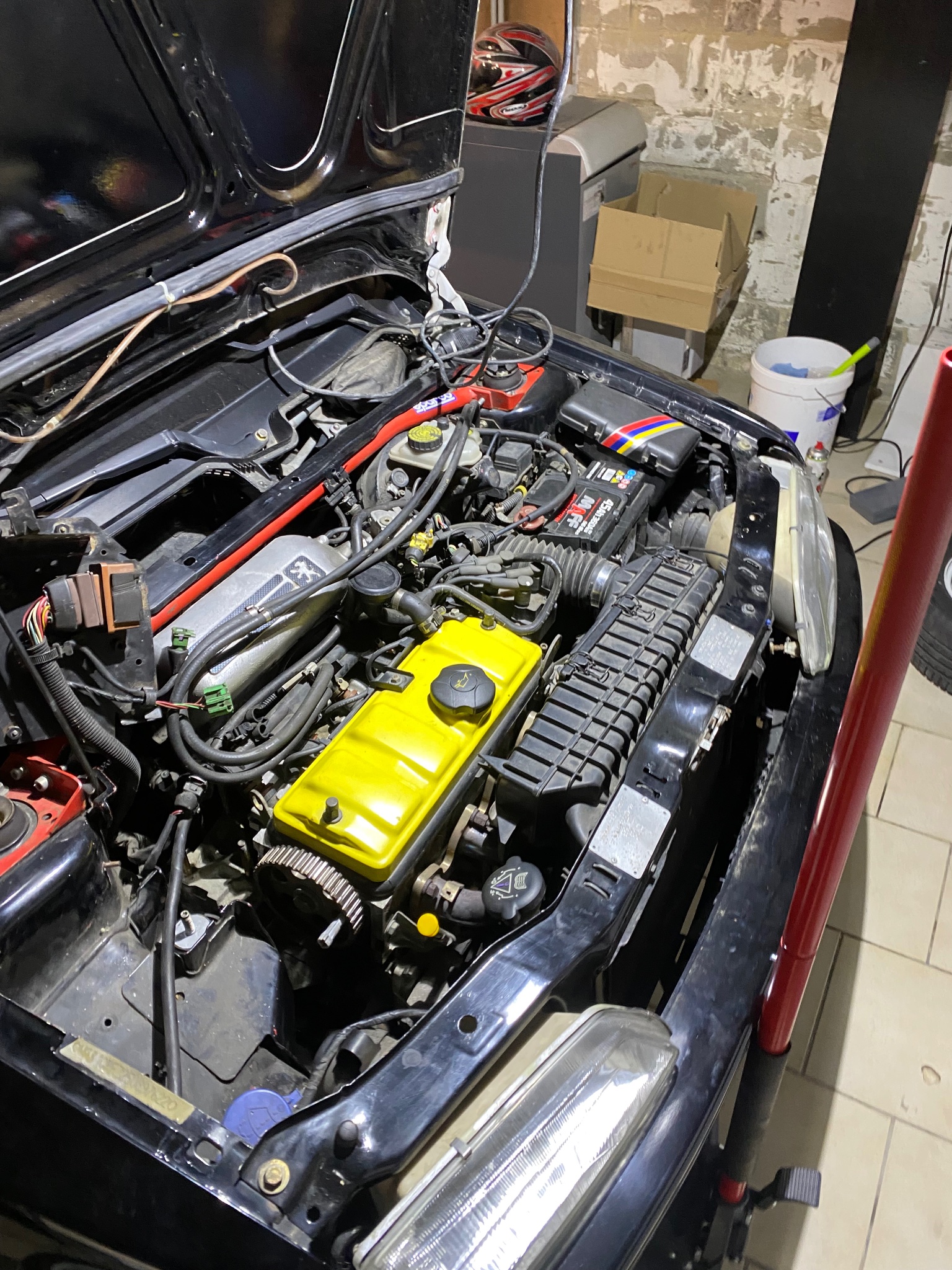

J’ai commencé la distribution, une grande première pour moi, ça fait peur…
En démontant je constate que deux tuyaux raccordé à une espèce de boîte cylindrique dans l’aile avant droite ne sont plus raccordés car les tétons de la boîte sont cassés.
Je ne sais pas ce que c’est par contre cette boîte.
Si c’est foutu, j’imagine qu’on ne retrouve pas de jambe de force neuve aujourd’hui ?

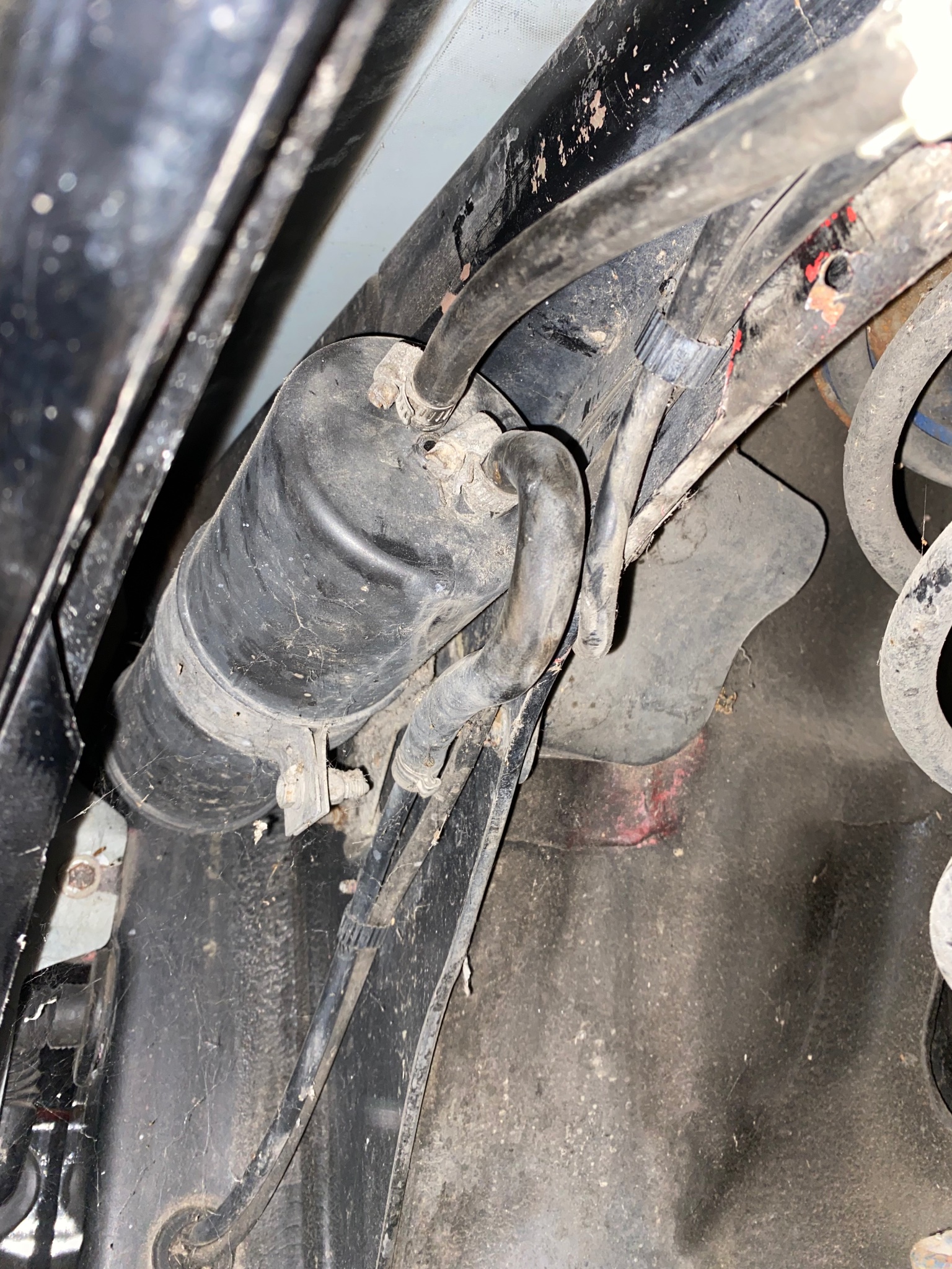

La boite cylindrique, c'est le canister, il sert à recycler les vapeurs d'essence

J’ai du démonter l’étrier pour travailler sur une table.
Je l’ai remis dans son axe en tapotant avec un marteau et une petite plaque de métal pour ne pas l’abîmer et c’est rentrer tout seul.
Il était simplement trop sorti à mon avis et plus dans l’axe…
Le canister a un impact sur le bon fonctionnement du moteur ou c’est inutile

Pour ce qui est du canister (qui n'est autre qu'un filtre a charbon actif), le mien aussi avait les tétons cassés; je l'ai supprimé... De toute façon, je doute que le charbon soit encore capable d'absorber des vapeurs d'essence au bout de 28 ans donc..

Je vais réfléchir pour le canister mais à priori, je vais le shunter si ça ne sert à rien… on verra plus tard quand j’aurai envie de faire des frais inutiles
