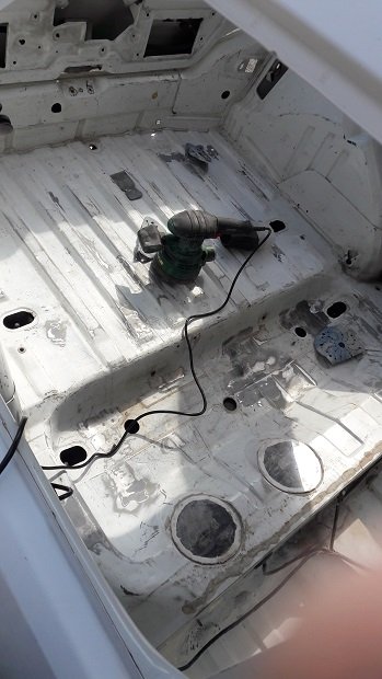

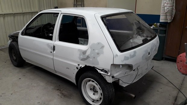

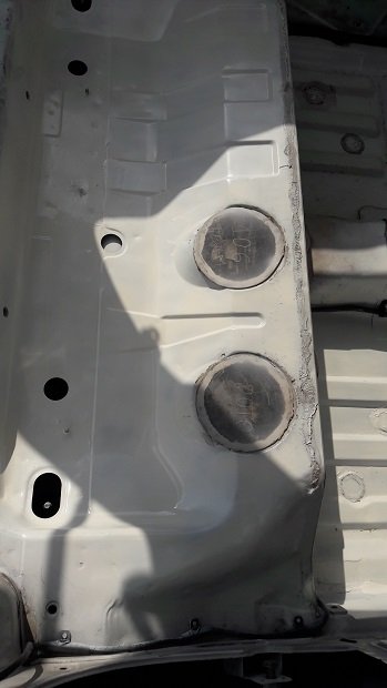

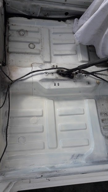

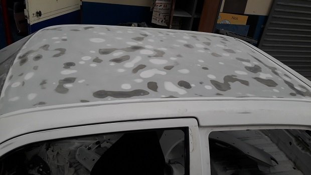

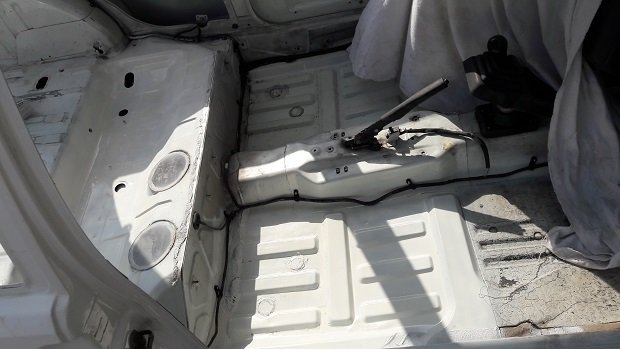

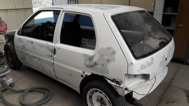

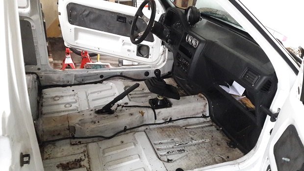

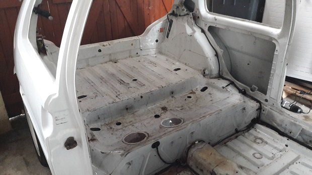

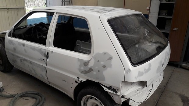

Voici quelques photos de l'auto =) . Donc démontage intérieur pour voir un peu l'état sous la moquette très propre pour son âge, légère tache de rouille arrière droit mais superficiel . Nettoyage , aspirateur etc . Puis ponçage ou il y en avait besoin, apret anti-rouille et un coup de blanc. Réparation des légères déformation dans le fond de coffre. Montage des éléments carrosserie récupérer sur la kid (non grêler et non rouiller et tôlerie propre) à l'issu d'un bon nettoyage . Démontage général pour l'emmener à la carrosserie se refaire une beauté. En parallèle j'ai gardé les jantes pour les sabler, ainsi que les pc pour les réparer et préparer.

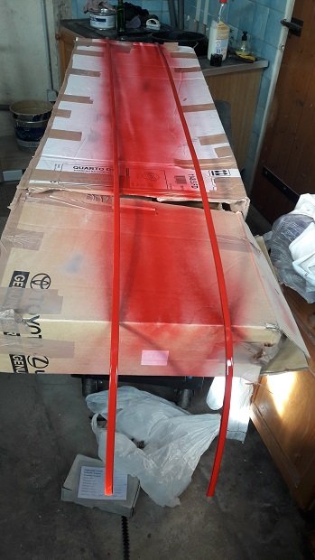

Bonjour, un peu de photos des avancées . Je me débrouille sur ce qui est plastique, sablage (au boulot), application à la bombe anti rouille, apret , peintre et verni satiné . Remise en état des baguettes de pc réparations via décapeur thermique et mastic de finition sur les endroit endommager. Réparation de la grille nid d'abeille avec les moyens du bord et morceau récupérer lors du choc. Entre temps Camille m'en a fournit une je le remercie au passage =) . Réparation plastiques et support des pc , avec poncage et mise en apret. Pour les jantes sablage ( je ne me souviens plus si ce sont des 5,5 origine ou des 6 mais ce sont les 4 mêmes) , anti rouille, apret et joint PU sur le cerclage pour éviter que les cochonneries rentre et rouille ensuite =) . Bonne journée et profiter d'entretenir vos ralloche =)

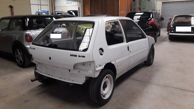

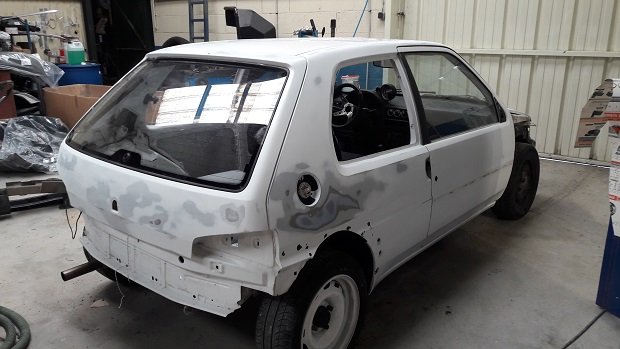

Voici le début de la tôlerie
