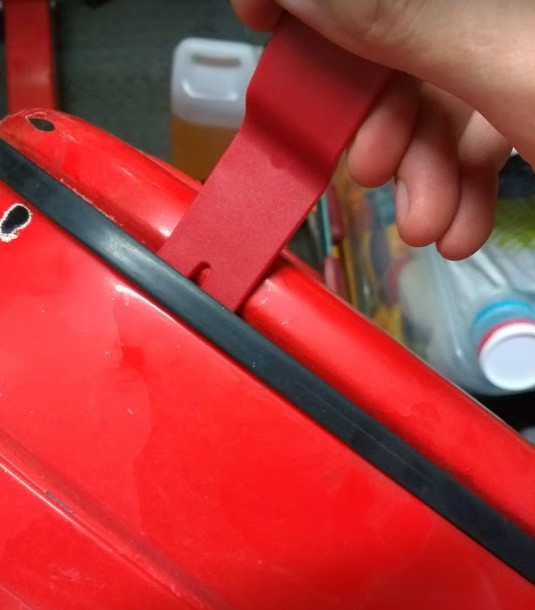

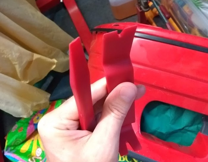

Etape 1 : on choisit des outils assez large en plastique

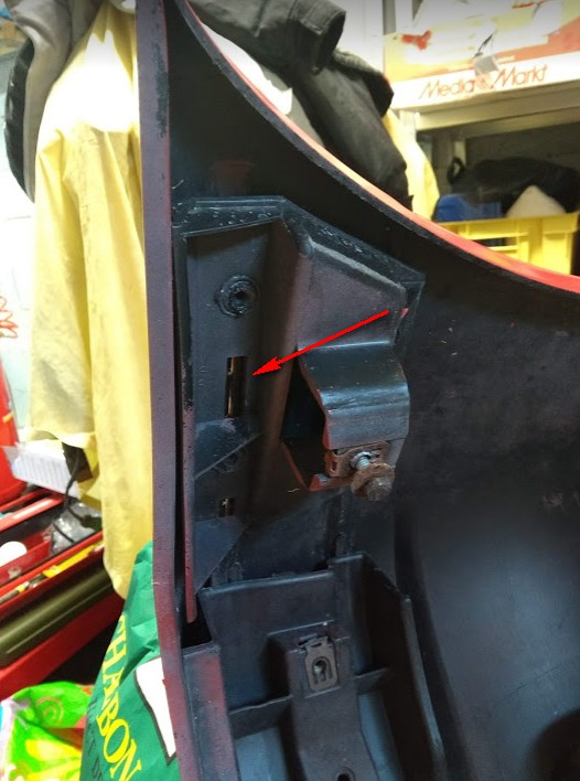

Etape 2 : les clips sont espacés avec un interval réguliers. On commence par répérer un clips sur l'un des flancs du pare choc

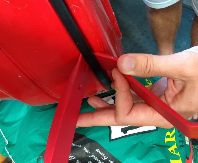

Etape 3 : On defait un premier clips en prenant appuie au niveau du clips sur un coté. Si ça vient pas, s'assurer que le clip n'est pas collé lié à une précédente réparation. Si ça vient toujours pas facilement utiliser un 2eme outils pour prendre appuie sur les 2 cotés du clips.

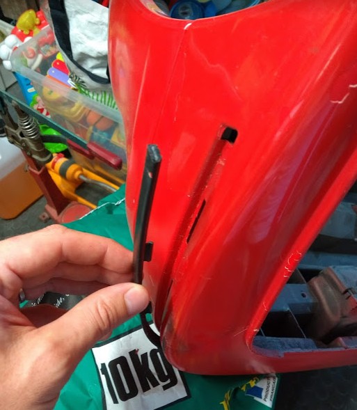

Etape 4 : On defait les 2 premiers clips d'un coté afin de faire glisser l'extrémité du liseret hors du pare choc sans le plier
Etape 5 : on continue du coté défait jusqu'à l'autre extrémité du pare choc afin de défaire tous les clips
J'ai quand même eu 1 clips cassé mais vu qu'il y'avait de la colle autour, il l'était peut être déjà avant! :cry:
