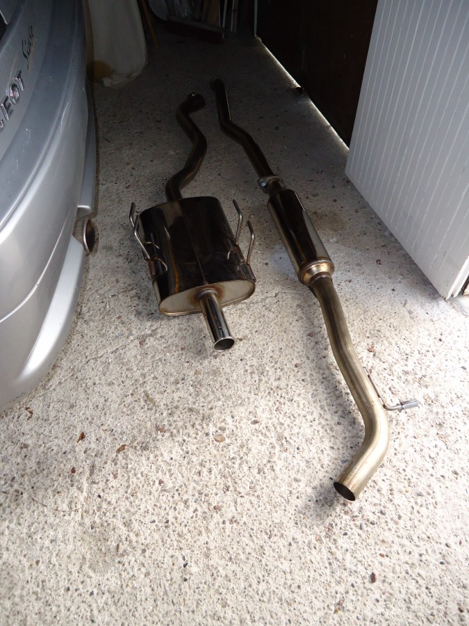

Re: [Mr Truc]106"Rallye Garros"1.6L8s Gn.N - Ligne PTS UK P11
Aujourd'hui j'ai monté la ligne PTS UK pour voir et entendre ce que ça donne.
Par rapport à l'ET 40, ça fait quand même moins de bruit à l'extérieur, par contre à l'intérieur c'est insupportable , ça bourdonne au taquet de chez taquet, on se prend des maux de tête au bout de 50 mètres à bas régime, faut tout faire péter dans les tours pour que ce soit supportable! :goret: Bref, à n'utiliser que sur piste, au quotidien c'est une torture, enfin dumoins sur ma caisse, le pote qui l'avait sur S16 avant moi n'avait pas les bourdonnements par contre ça gueulait trop dans les tours.
Petite prise son ici (clic droit puis "enregistrer la cible du lien sous" > http://stf.belmonte.free.fr/Rolland%20Garros/PTS_UK.wmv
Ca bourdonne que si tu à l'interieur d'origine, une fois vidée c'est supportable, ça me faisait la meme chose avec différentes lignes.
Message par turbo16 »
Même ressenti avec cette ligne :( ducoup elle n'a pas été montée longtemps.
A voir une fois l'auto vidée...
Message par BABOU »
D'ailleurs au niveau du bruit, est-on au dessus des 95 db (limite sur pas mal de circuit) ??
J'ai la même configuration (décata scorpio et echappement UK) et le bruit, bien que magnifique (mais alors magnifique !!), est un peu fort pour la route. Je n'ai pas envie de me prendre de prune pour ça !
Un membre du forum XSi en avait une sur une caisse vidée, et ça bourdonnait un max également, il l'a virée :chepo: Normalement elle est donnée pour 93db ce qui permet de rouler sur la plupart des circuit contrairement à un ET 40, c'est surtout pour ça que je l'ai achetée.
Etrange, ca dépend peut être du moteur
Oui peut etre que ça depends de la prepa, pour le bruit, j'avais mesurer la mienne à 93dB et 106mini s'est fait controler au Bourbonnais ce week end à 91dB donc ça passe à l'aise 8)
Message par SuiCyko »
C'est bizarre, pourtant le silencieux intermédiaire est là pour réduire le bruit dans l'habitacle. :?
Message par Mazout 26 »
Un pôte à moi à ça sur ça 1600, et elle ne fait pas beaucoup de bruit, et ça ne résonne quasiment pas dans l'habitacle.
Pour dire au Bourbonnais samedi dernier le gars du sonomètre a demandé d'accélérer et tout de suite après sans regarder son sonomètre il a dis ça passe sans soucis ;)
Tant que je passe au sonomètre sur circuit, ce sera bon, je l'ai juste monter pour dépanner là, je vais remettre quelque chose de plus soft tant que je m'en sers pour aller bosser :roll:
