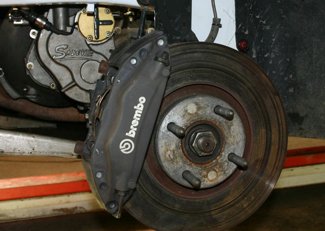

fredd a écrit :si il y a aussi les AP racing type 3228 ou 3328 je ne sais plus la ref, qui ont des fixations longitudinales à percer à l'entraxe souhaité. c'est ce que j'ai... ;)
[ http://www.team106rallye.fr/forum/images/upload/fredd/31072008_008-1200_392.jpg ]
Étriers 3228 avec disques en 247mm ? :idea:

c'est pas gros les disques sur la photo de Fredd :zoom:
