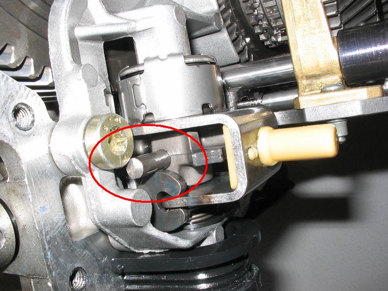

bonjour,
je suis en pleine revision de ma boite MA, le carter de pigno est déposé, mais je n'arrive pas a sortir la goubille au niveau du selecteur de vitesse (il y a une photo plus haut), j'ai essayé de la sortir vers l'exterieur impossible de l faire bouger ??
qqun a t'il una astuce ?
merci
En principe en "choquant" la goupille assez fort ça vient sans trop de problème
Utilise un chasse goupille avec embout plat et pas un pointeau (qui pourrait augmenter le serrage de la goupille par déformation)
ouai g 4 tailles de chasse goupille plat sa vient toujours pas et elle commence a etre marqué ! enfin pas grave, je v acheter un extracteur demain et si sa marche pas on va le faire a l'ancienne !! mais faudra racheter une goupille ^^

Bonjour,
je dois remplacer cette goupille, mais plusieurs références trainent sur le fil ( 2509 11 ou 2509 16)
pourquoi plusieurs référence ? c'est quoi la bonne ? et Service Box ça signifie quoi ?
Service box, c'est l'encyclopédie des pièces chez Peugeot. Regarde sur google, tu vas trouver le site, tu t'inscrits en étant membre d'un pays étranger et tu as accès à toutes les références.
Ca peut t'aider pour ta référence de goupille...
