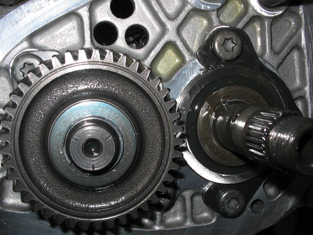

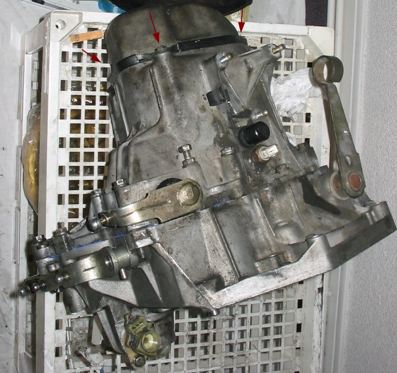

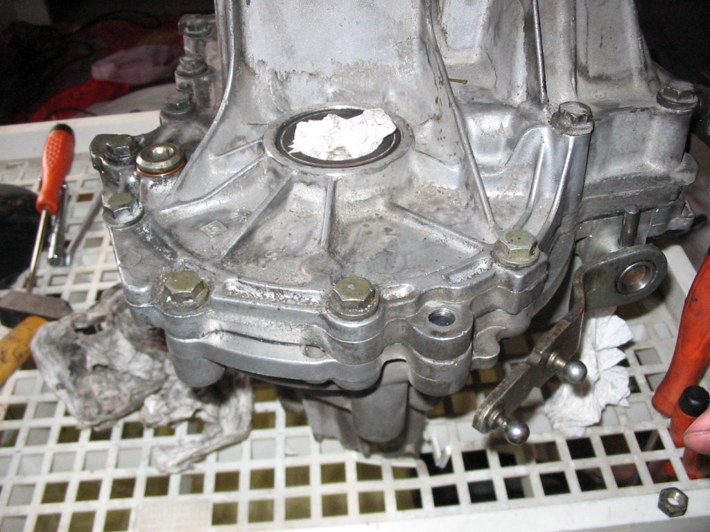

Une fois la boite de vitesse déposée (voir la RTA):
-Enlever le contacteur de feux de recul (avec le connecteur blanc sur le dessus de la boite)
-Enlever le transmetteur du tachymètre (à gauche en jaune) pour éviter de l´abîmer lorsque la boite sera basculée. Boucher le trou avec chiffon/essuie-tout.
-Changer les joints à lèvres de sortie de différentielle et ensuite boucher les trous avec du chiffon/essuie-tout (joint à lèvre 40x58-10 réf :312109 / joint à lèvre 29.8x47-11.3 réf : 312126). Pour mémoire avant de remonter les transmissions, mettre de la graisse entre le joint et les dents.
- Basculer la boite (cloche d´embrayage vers le bas) sur un support
- Dévisser les 3 vis retenant le carter de 5ème.

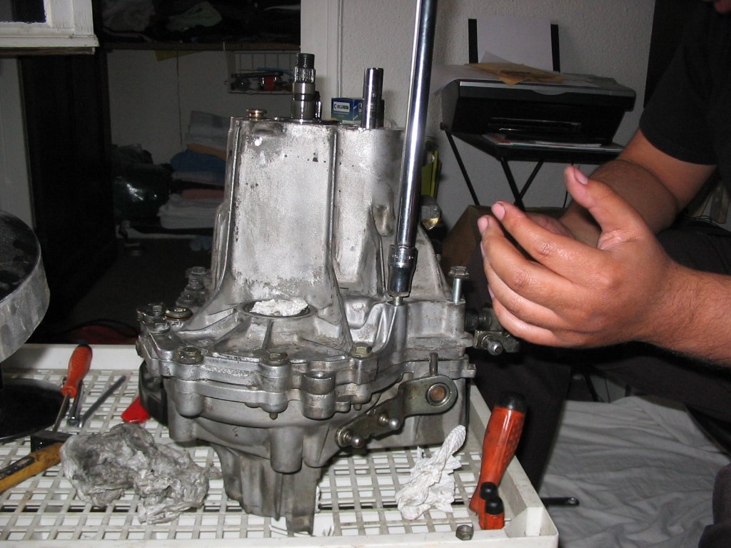

- Pour deviser l´écrou de l´arbre secondaire, il faut engager deux vitesses, donc vous devez d´abord chasser la goupille de retenu de la fourchette de 5ème, en veillant à bien mettre une cale entre l´axe et le pignon de 5ème pour ne pas tordre l´axe. La goupille se chasse de l´extérieur vers le pignon.
- Une fois chassée, vous pouvez engager manuellement la 5ème en appuyant sur le manchon de synchro (correction: de 5eme??).
- Puis, avec les leviers de passage des vitesses, passé la marche arrière en tenant le manchon de 5ème en appui pour éviter qu´il ne bouge.
- Desserrer l´écrou de l´arbre secondaire (attention il est serré à 14.75 m.kg et avec du frein filet donc il faut pas mal forcer). Enlever l´écrou et la plaque d´arrêt.
- Remettre doucement la bague de synchro au point neutre (fait super gaffe à pas trop la remonter sinon les billes et ressorts vont voler)
- Extraire l´ensemble fourchette/bague de synchro/moyeu de synchro en même temps : vous enveloppez l´ensemble avec un sachet plastique, et vous levez le manchon de synchro.
Les billes et ressorts volent, mais on sait ou ils sont. Vous les récupérez pour les remonter par la suite.

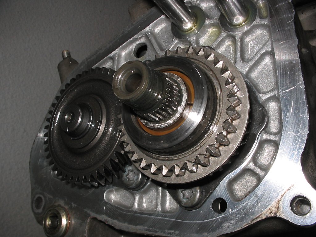

- Puis le pignon de 5ème à enlever.
- Puis la cage a aiguille avec l´entretoise et la bague qui est sur le roulement à enlever. (correction: image correct??)

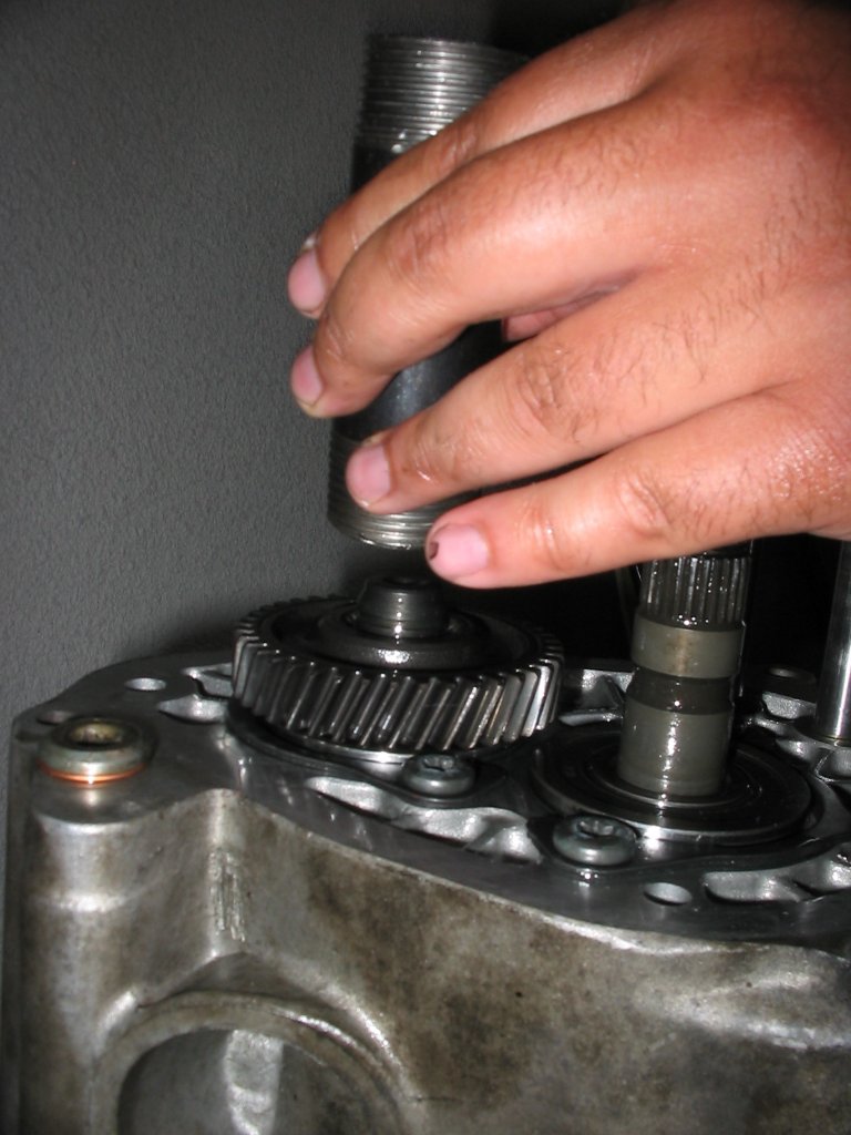

-Maintenant on va s´attaquer au pignon de 5ème sur l´arbre primaire. Il y a un jonc d´arrêt à enlever avec une pince a circlips. Puis une rondelle en dessous, et enfin le pignon de 5ème (faire levier avec 2 tournevis plat pour l´extraire en faisant attention de ne pas porter sur le cache en plastique du roulement.

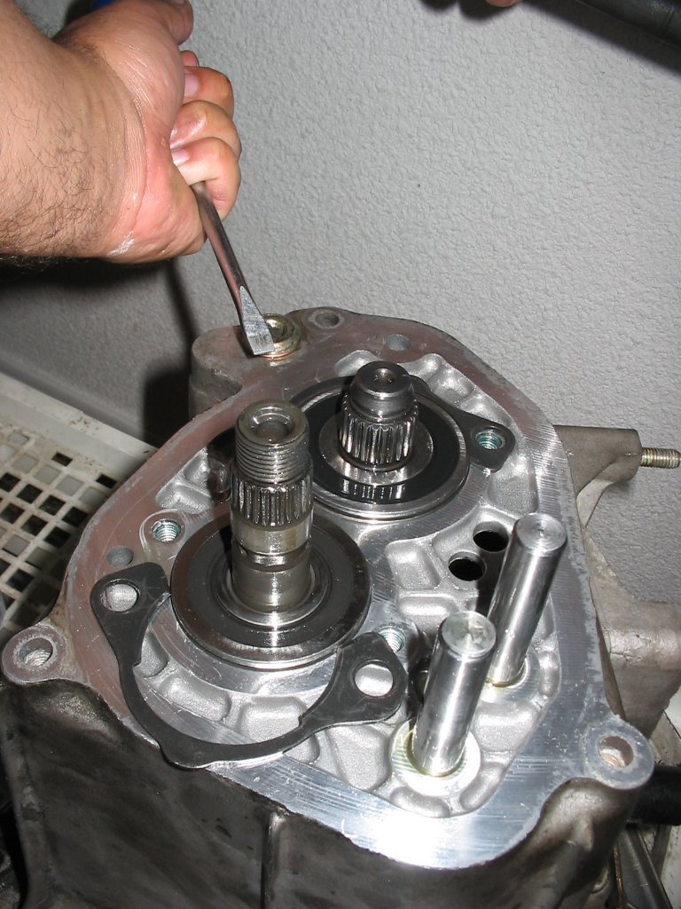

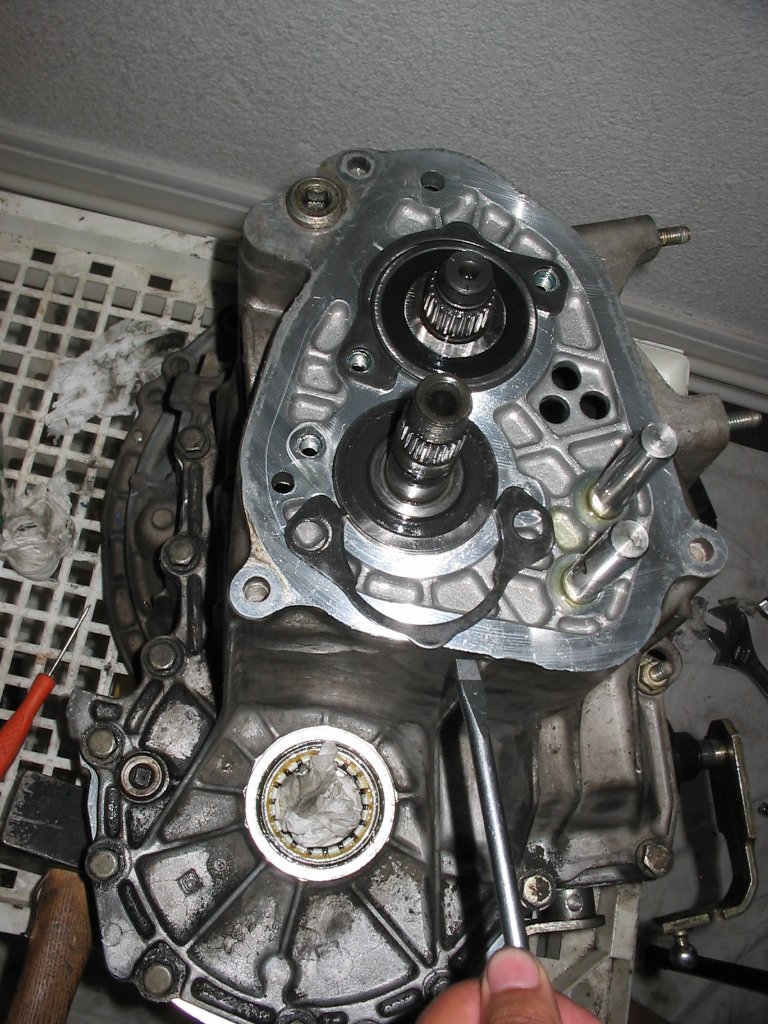

- Puis on attaque le dévissage des vis des demi-lunes qui tiennent les roulements sur le carter.
- Faite glisser avec un tournevis les demi-lunes.
- Défaire les boulons tenant le carter de boite sur le carter d´embrayage. Mettre les boulons sur un carton percé avec un repérage car ils ne sont pas tous de la même longueur. Puis tirez vers vous le carter de boite, il résiste normalement car il y a une étanchéité. Donc faire levier pour décoller le carter. Une fois enlever vous voyez ça.

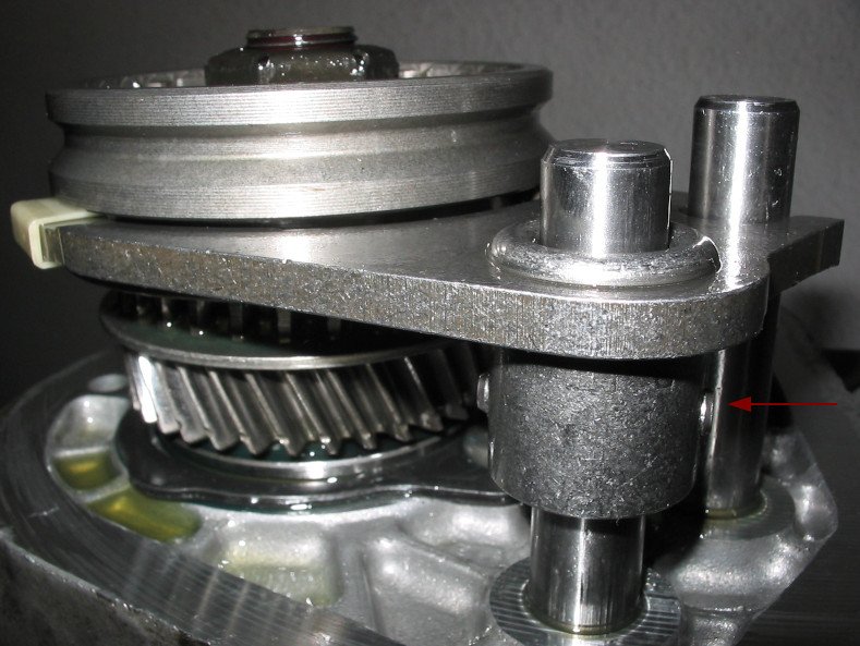

- Enlever l´axe tenant le pignon de renvoie de MA, le pignon de MA avec son roulement a aiguilles. Puis enlever le téton de retenu du levier de sélection de la MA et le levier.
- Vu sans le levier
-Maintenant chasser la goupille (goupille 7-30 réf : 2509 11 / 0.53EUR ttc) de retenue au niveau du levier de passage des vitesses, l´enlever complètement. Il faut manoeuvrer le levier de passager et celui de sélection pour que la goupille soit presque horizontale pour favoriser la sortie.
-Tirer le levier de passage de vitesse.
- Vu sans le levier.
- Oter le ressort de renvoi avec ses butées en bakélite.
- Oter la noix et le levier de sélection.
-Vu sans la noix et le levier.

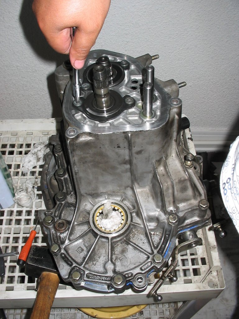

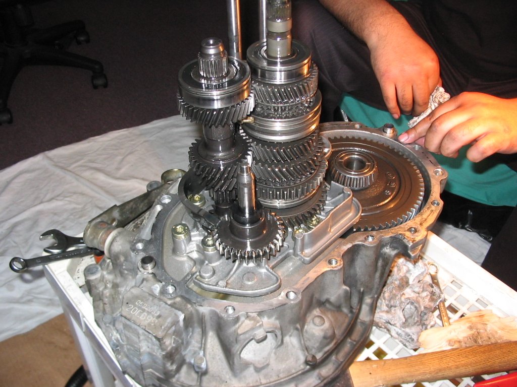

- Maintenant sortir l´ensemble arbre primaire/arbre secondaire/fourchettes en tirant vers le haut.
- Et les poser à plat sur un support propre.
- Désaccoupler l´ensemble et remettre l´arbre secondaire dans son emplacement, c´est plus simple pour travailler (enfin pour moi, mais si vous avez un établi et quelque chose pour tenir correctement l´arbre.....)
