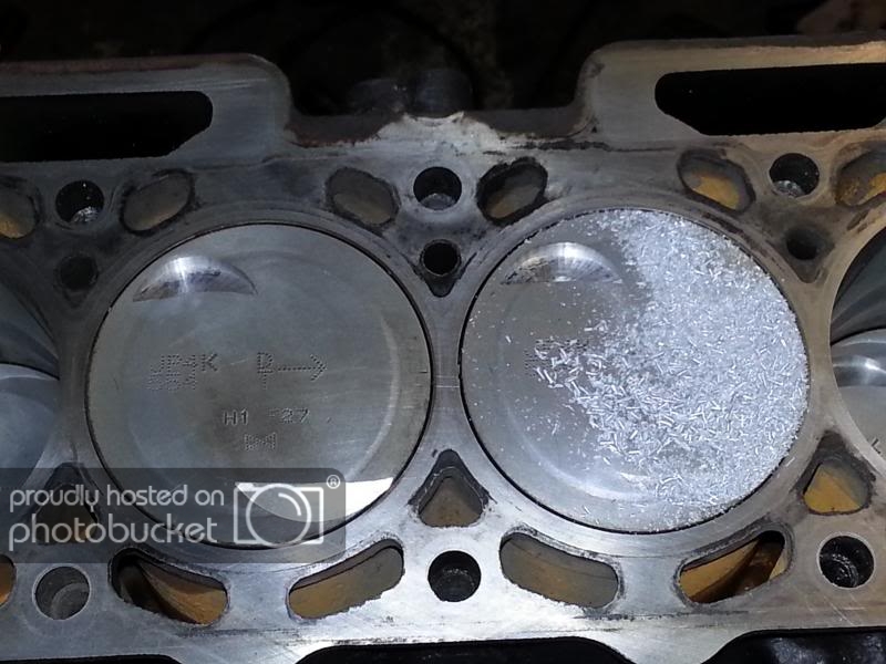

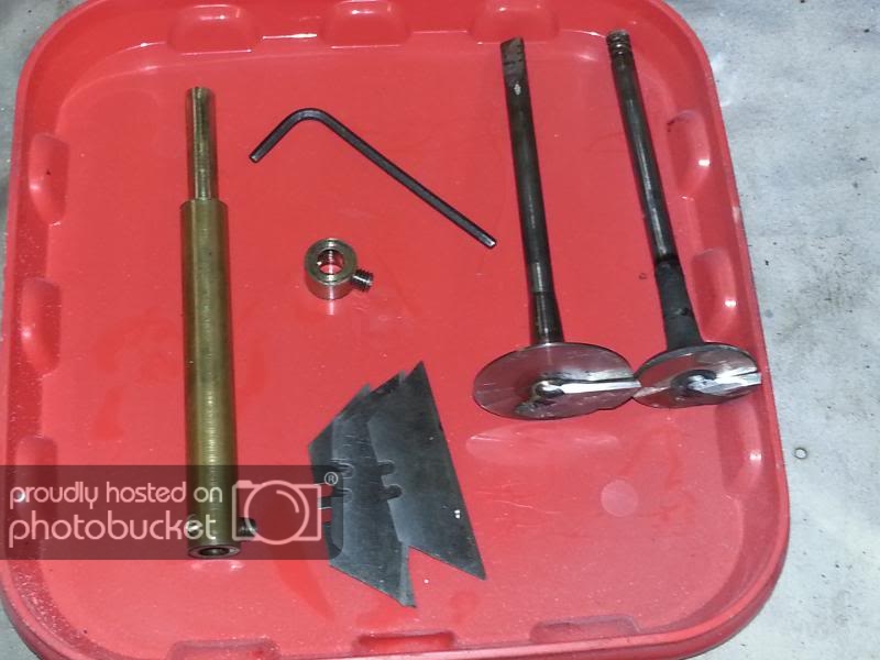

Autre méthode pour manger du piston...

je ne sais pas si c'est les même pistons , mais j'ai 4 pistons provenant de mon ancien TU5J4 , au cas où tu voudrais du "spare".
Re: Conseil choix et montage AAC TU5J2
les pistons J4 ont des empreintes déjà pour les 2 soupapes d'admission
Merci c'est sympa
Mais j'ai pas prévu de démonter le bas moteur... donc j'ai pas le droit à l'erreur
Salut !
J'avais jamais vu les soupapes avec les couteaux !
Ca doit être très efficace, certainement plus qu'avec le papier de verre, mais faut y aller tranquille quand même
par contre tu feras attention si tu n'as pas prévu de démonter ton bas moteur, il ne faut absolument pas que la poussière d'usinage se retrouve dans le bas moteur ou piégée dans la segmentation !
pour la poussière d'aluminium c'est pas (trop) grave, mais c'est plus par rapport à la silice du papier de verre qui est très abrasive
quand je l'avais fait j'avais monté les pistons à blanc, encore avec les vieux coussinets et sans la segmentation !
après ça doit pouvoir faire mais fais gaffe aux restes de l'usinage
Oui oui c'est prévu de bien protéger en camouflant toute la culasse et la jonction pistons/cylindres bien-sûr. Ce qui me fait un peu peur c'est surtout les quelques millimètres à protéger au niveau de l'empreinte justement, le reste ça devrait aller.
On verra à l'usage mais il n'est pas complètement exclu que je démonte le bas moteur, mais bon j'ai vraiment pas envie...
