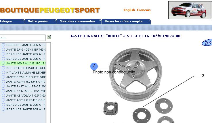

Je voulais savoir si ces jantes se montent sur Rallye Ph2 (si quelqu'un l'a déjà fait ou a des photos) et votre avis sur mon choix ? Merci.
http://www.boutiquepeugeotsport.com/Cat ... px?nom=106

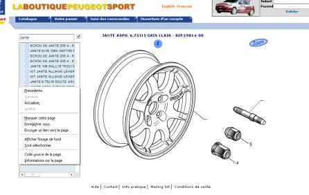

Désolé pour le lien pourri
! Je parle de celle de la 2eme photo pour une Rallye ph2. Merci.

ET de 18 et 5.5 de large, c'est pas du 6 d'origine sur nos Rallye S2 ? Le 5.5 c'est pas les 1300 R si jme souvien bien, c'est possible de passer du 185/55 R14 dessus ?

désolé me suis trompé >>>> explication juste en dessouspym a écrit :ET de 18 et 5.5 de large, c'est pas du 6 d'origine sur nos Rallye S2 ? Le 5.5 c'est pas les 1300 R si jme souvien bien, c'est possible de passer du 185/55 R14 dessus ?
Modifié en dernier par Pleintaquet le 29 nov. 2006, 10:02, modifié 2 fois.
- Pleintaquet
- Messages : 1990
En effet celle que tu cherches je les aipym a écrit :ET de 18 et 5.5 de large, c'est pas du 6 d'origine sur nos Rallye S2 ? Le 5.5 c'est pas les 1300 R si jme souvien bien, c'est possible de passer du 185/55 R14 dessus ?
Comme tu peux le lire sur la photo, elle n'est pas contractuelle >>> ils se st trompé et il y a qq erreurs comme celle ci sur le site faut faire attention.
Les jantes 106 rallye route en 5.5x14 ET16 st tout simplement les jantes tôles
Celles que tu veux st en 5x15 ET43, ce st les jantes des 106 rallyes 1300 groupe A et Kit Car ....... elles st vendus obligatoirement avec des cales car sinon c'est impossible de les passer sur la voitures, ca touche le passage de roue avant meme de poser la jante sur le moyeu >>> il faut minimum une cale de 40mm (perso chui en 45mm) pr revenir a peu pres aux côtes d'origine. ne pas oublier non plus la boulonnerie >>>> il faudra des goujons de 100 de long.
Niveau pneus route tu peux monter du 195/45/15 mais c la mort a monter .... possible mais super chiant. Du 185/55/15 y va bien mais ca developpe trop en circonference. derniere solution c'est le Hankook Ventus en 185/45/15 a environ 45EUR le pneu chez 123pneus
Niveau Poids avec un 195/45/15 dessus ca pese un peu moins de 14Kg, l'equivalent d'une roue d'origine en 14. Avec un 185/45/15 ca pesera un peu moins lourd encore
Voilou je pense que je t'ai tout dit

135 Euros la jante tole ?Pleintaquet a écrit : En effet celle que tu cherches je les ai![]()
Les jantes 106 rallye route en 5.5x14 ET16 st tout simplement les jantes tôles![]()
Niveau pneus route tu peux monter du 195/45/15 mais c la mort a monter .... possible mais super chiant. Du 185/55/15 y va bien mais ca developpe trop en circonference. derniere solution c'est le Hankook Ventus en 185/45/15 a environ 45EUR le pneu chez 123pneus![]()
Niveau Poids avec un 195/45/15 dessus ca pese un peu moins de 14Kg, l'equivalent d'une roue d'origine en 14. Avec un 185/45/15 ca pesera un peu moins lourd encore![]()
Même si la photo n'est pas contractuelle, ca fait cher quand même !
Alors, c'est quoi ces jantes en aite ?

Ah alors c pas les toles .... peut etres les speedline a 5 batons plats .... franchement là je secheGecko a écrit : 135 Euros la jante tole ?
