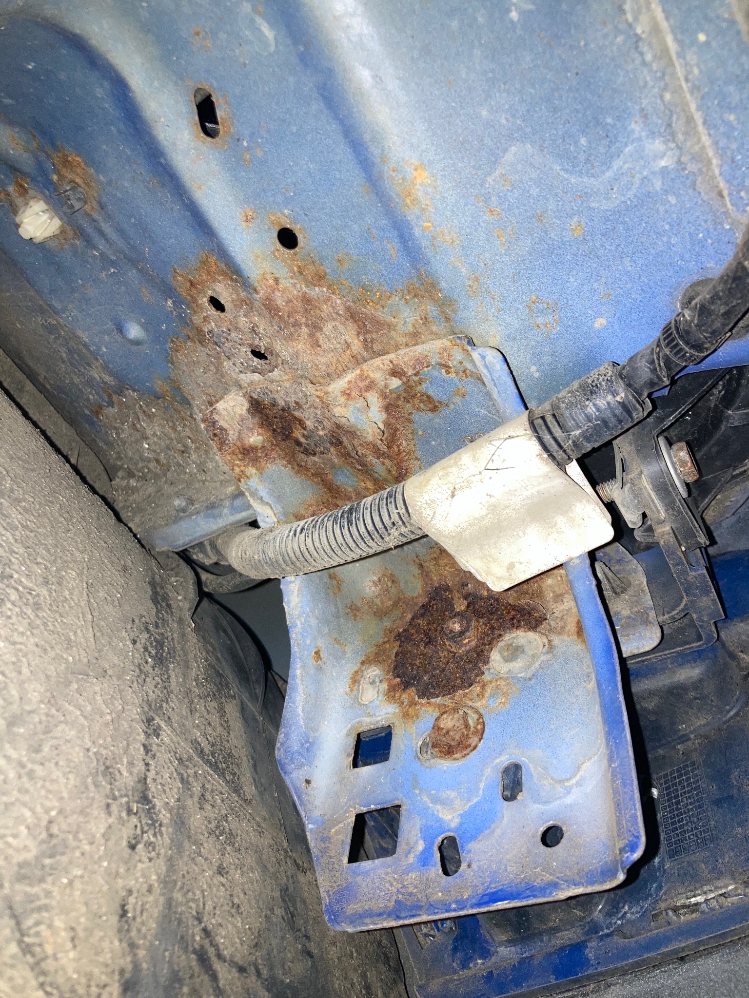

J’ai aussi une tache de rouille bien moche dans l’aile avant droite, des conseils pour la traiter ?

C'est l'attache latérale de pare choc, sur la photo de rouille?
Le minimum a faire est de brosser/gratter les partie rouillées et de passer un produit convertisseur ou inhibiteurs dessus, du Ferose par exemple. Le Rustol peut faire le job en produit grand public. (Évites le frameto qui n'est qu'une banale peinture antirouille)
Idéalement, un coup d'apprêt ensuite. Mono composant en bombe c'est déjà bien. Epoxy bi composant c'est encore mieux (pas forcément compatible avec le Rustol - a vérifier)

Oui c’est bien l’attache du pare-chocs avant sur le côté gauche de la voiture.
Elle revient du garage pour un diagnostic rapide et à première vue il n’y aurait que le joint de pâte du carter d’huile, je pense que le joint de bouchon est aussi à changer plus peut être comme vous l’avez dit un des joints spy ou de cardan côté boîte. :?
J’ai pris rdv et je regarderai à nouveau ça de plus près avec le mécano. Pour la rouille, merci aussi des conseils je vais traiter ça rapidement avec les produits que vous m’avez conseillé ! :ahbon:

J’ai traité toutes les taches de rouille que j’ai trouvé dessous (rien d’important) et elle est passée au garage pour le changement du joint de carter d’huile. Apparemment le mécano m’a dit qu’il y avait un joint alors que d’origine c’est un joint en pâte, donc il l’a enlevé et m’en a refait un en pâte. :?
