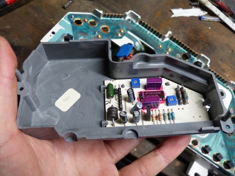

Objectif de petit tuto est de déterminer l'origine de la panne suivante : absence de température d'huile sur compteur
La panne semble récurrente (jules88, julienidf, t2b) et semble liée à une petite carte électronique situé à l'arrière du compteur
Voir sujet de T2B : viewtopic.php?t=20098

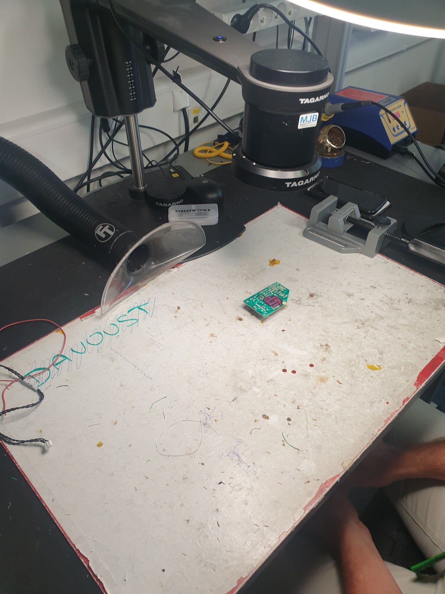

Je n'ai pas de connaissance particulière en électronique mais j'ai un gars à mon taff dont c'est le métier
T2B m'a envoyé son circuit afin que je puisse le comparé avec un compteur fonctionnel que j'ai en stock
Etape 1°) Contrôle visuel

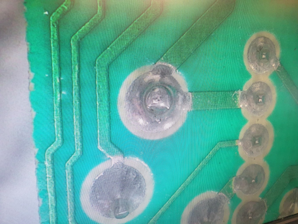

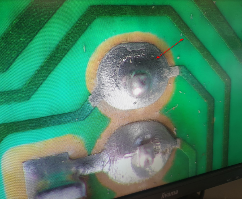

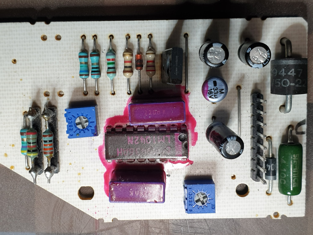

Nous vérifions à la camera qu'il n'y a pas de composant problématique (condensateur gonflée, partie ayant surchauffée).

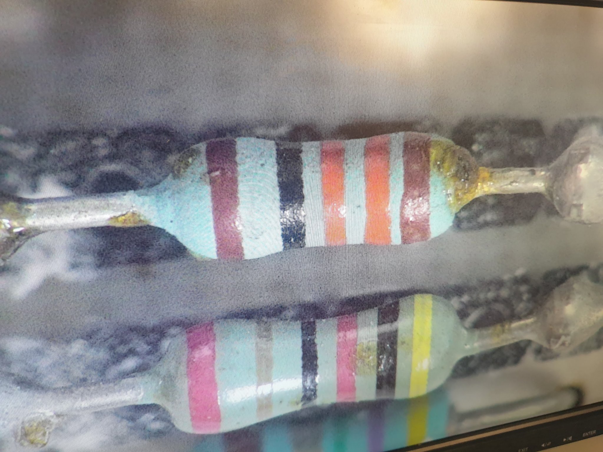

RAS, les 3 résistances sur support présentaientt des tâches ressemblant à de l'oxydation mais c'est à priori des restes de flux
L'ensemble des soudures sont vérifiés et toutes celle présentant un risque sont "refaites" avec un fer à soudé du fil l'étain
Les soudes dites "sèches" forment généralement un cercle. Dans notre cas certaines soudures étaient moches mais rien qui ne laisse penser que c'était l'origine de la panne

- Potar
- Résistances
