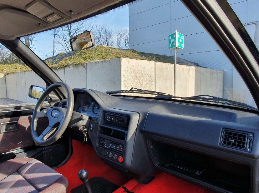

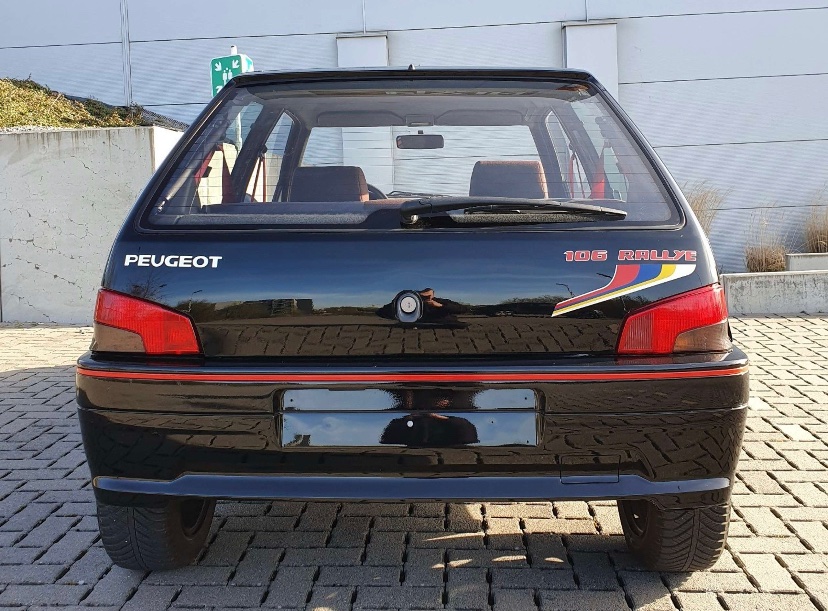

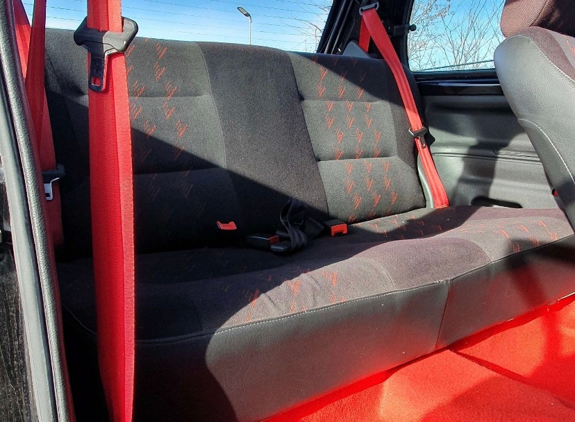

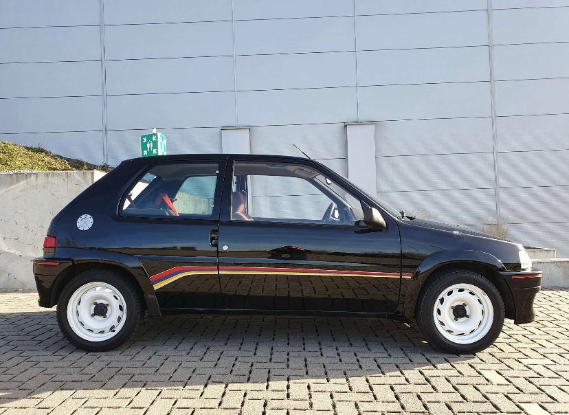

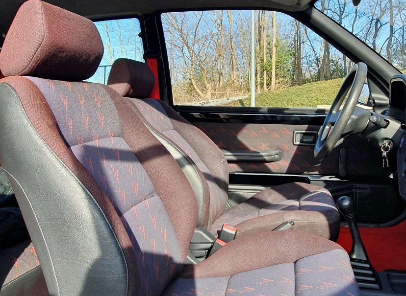

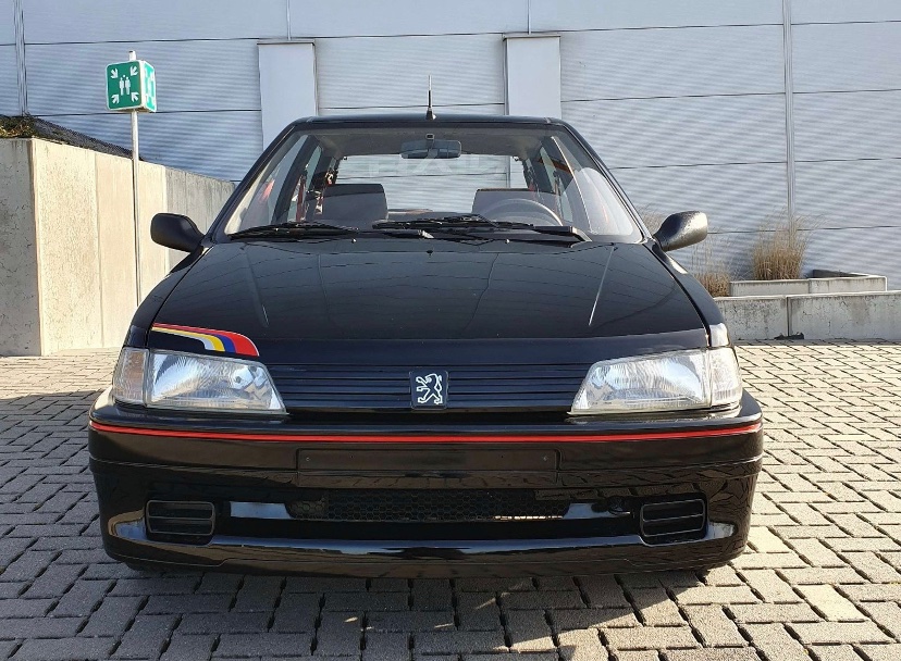

Bonjour Pascalou,
Merci pour ta réponse.
Je n’ai pas pris de photo car son état ne nécessite pas que je demande à un carrossier de l’analyser donc je n’ai que les photos du vendeur contrairement aux deux autres que je suis allé voir.
Le prix est de 10.950€ mais à négocier en fonction de ce qui est à faire dessus dans les limites du raisonnable.
Le vendeur me demande de lui faire une proposition mais j’ai du mal à chiffrer le coût de deux amortisseurs avant avec ressorts et petites fournitures, idem pour les amortisseurs arrières car sur les site comme auto doc, pièces24 etc même en filtrant les pièces pour 106 phase 1 1.3 98cv, j’ai l’impression que les sites me sortent toutes les pièces pour 106 phase 1 car les diamètres d’amortisseur, les longueurs etc varient d’une pièce à l’autre.. pfff. Difficile de chiffrer un remplacement quand on n’a déjà pas le prix de la bonne pièce.
Idem pour les collecteurs d’échappement qui je crois est en deux parties d’origine…
Quelqu’un pourrait me chiffrer le remplacement des 4 amorto par quelque chose de valable et « d’origine » sans taper dans les prix avec du B8 ou des choses comme ça ? Idem pour le collecteur. Ce serait super sympa pour m’aider à négocier.
Je veux bien des liens aussi qui renvoient vers des sites de pièces.
Je parlais de la console centrale, je viens de voir sur des photos que ma console est finalement d’origine mais la moquette présente des trous à cet endroit ?! Je ne comprends donc pas.
Merci d’avance

à voir ce que sort le VIN... ça sent encore le remontage bidouillage mais bon peut être que cette fois on aura une bonne surprise.
La moquette trouée c'est car il devait (sur la voiture, ou sur la voiture dans laquelle était cette moquette) y avoir un clavier à code (antivol) et/ou sièges chauffants (si nordique). La console est alors plus longue et cache donc ces trous qui laissent passer les câbles etc.
Pour les amortisseurs, si tu ne veux pas de B8...je propose B6
parce que remettre du type "origine" en 2023 c'est souvent très décevant. Amortisseurs av/ar + ressorts tu peux compter un billet de 600€.
Le collecteur d'échappement est en effet en 2 morceaux, l'un qu'on retrouve partout et clairement incassable, et le "bitube" plus fragile au niveau cloison intérieure (qu'on ne retrouve dans cet état similaire que sur XSi 1.4 cata).
