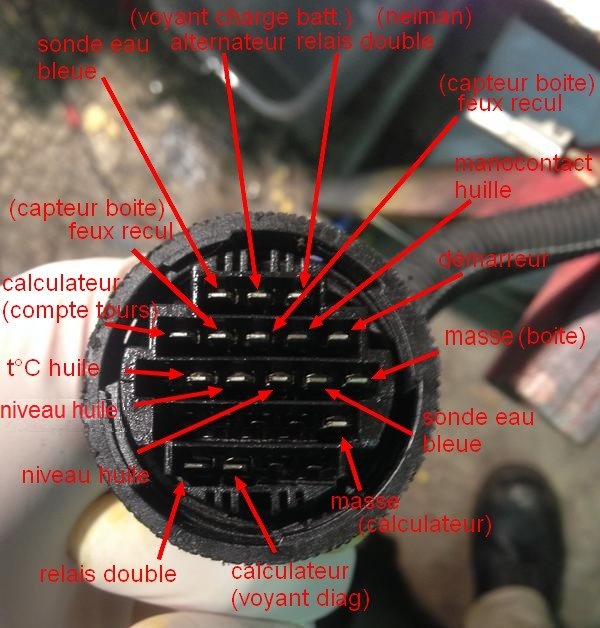

Mon problème d'aiguille de température qui fonctionne pas pourrais être lié a cette cosse vers la batterie ?

Tu peux la démonter et regarder si ce n'est pas oxydé déjà. Mais j'ai un doute que ça vienne de là.
à voir aussi à l'arrière du compteur si les connectiques font bien le job.

C'est ma dernière solution,car j'ai contrôler le compteur et la prise sur la sonde est tout est ok
Je pense a un faut contacte dans cette prise car ça a eu marché par intermittence

Bon, j'ai testé la continuité entre la prise de la sonde et la prise du compteur et c'est bon.
Verdit jauge compteur HS.
Un compteur de xsi est il compatible ?
Messages : 12564
Re: Température d'eau
Oui la jauge sera la même.
