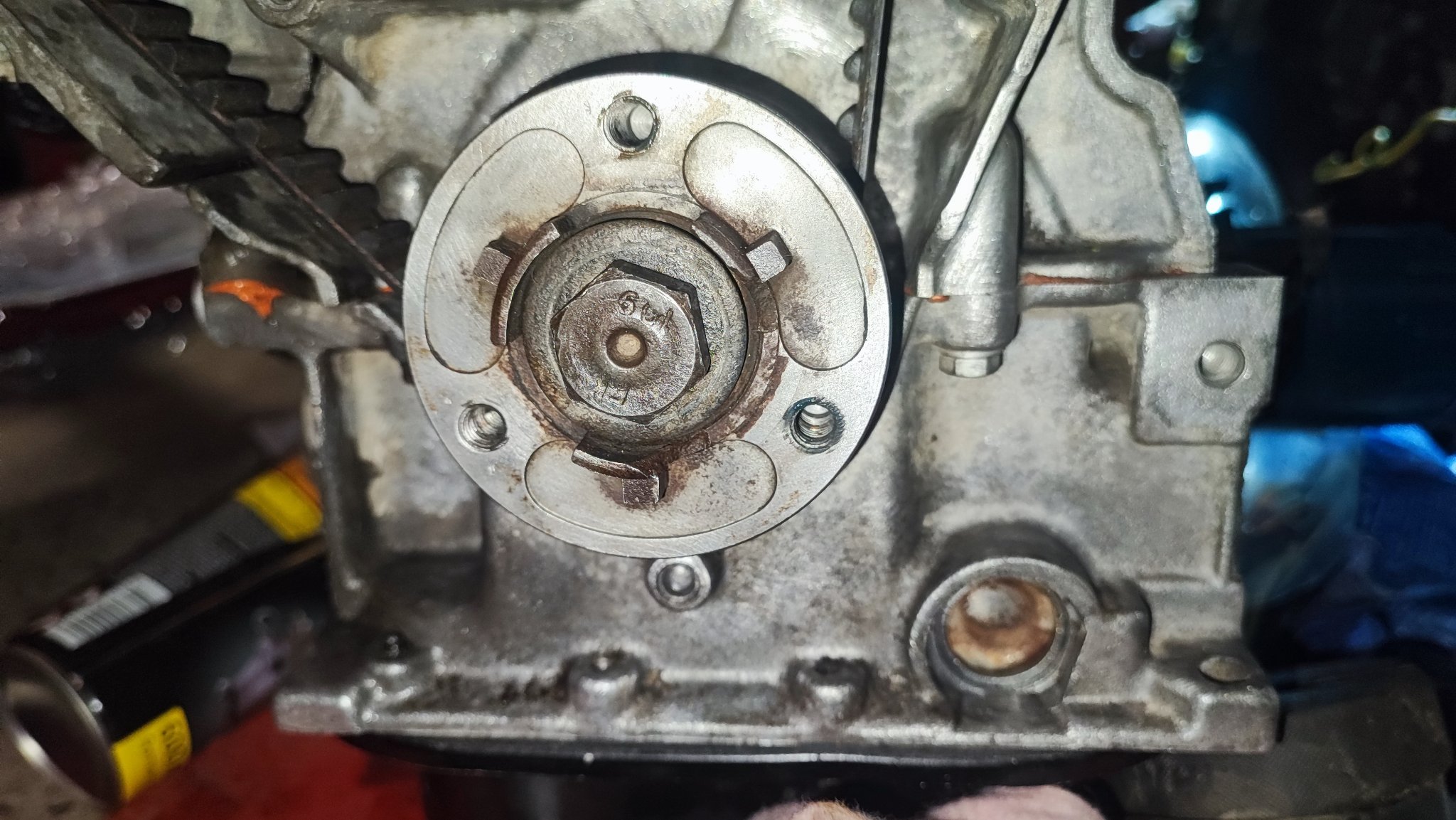

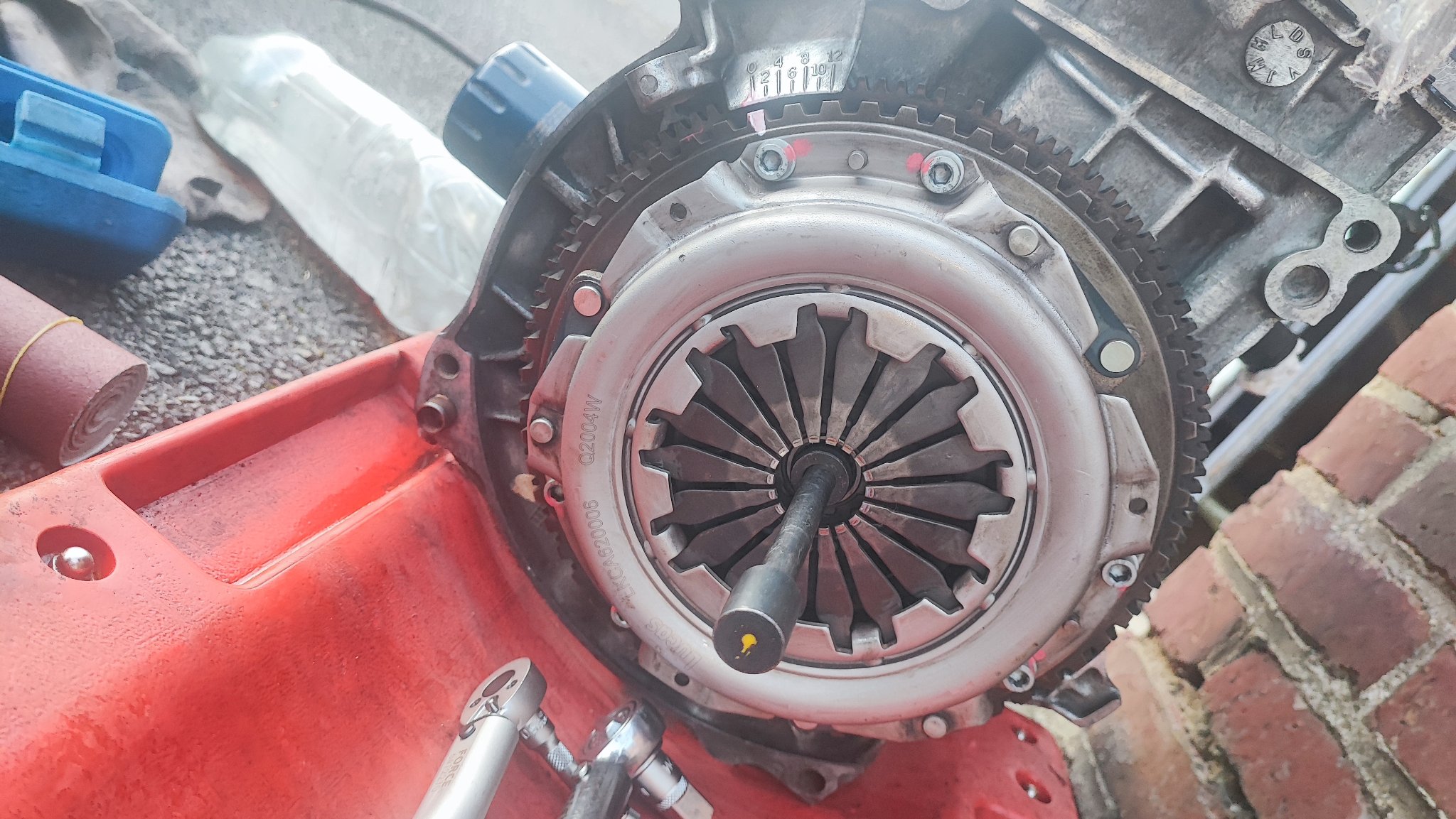

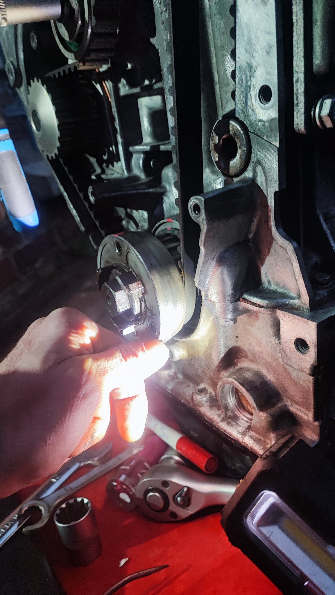

Coucou à tous la suite des infos...
Distri calée, pistons 1 et 4 en haut et 2-3 en bas logique jusque là.
Ensuite, je joins les photos, mes questions
- la poulie a été matraquee, aurait t'elle était changée avec celle d'un autre TU ce qui fait que le trait ne tombe en face de rien ?
- le volant moteur la cible est loin du capteur pmh, normal ?
>> photo de ma pige de vm perso, a partir d'une vraie pige, un bout de durite et dedans un fil électrique rigide en 2,5mm2, ce qui permet d'accéder facile moteur dans l'auto
Un peu de motivation j'offre un plein ( de lave glace) à qui me sort de cette merde...
Sportivement Sébastien

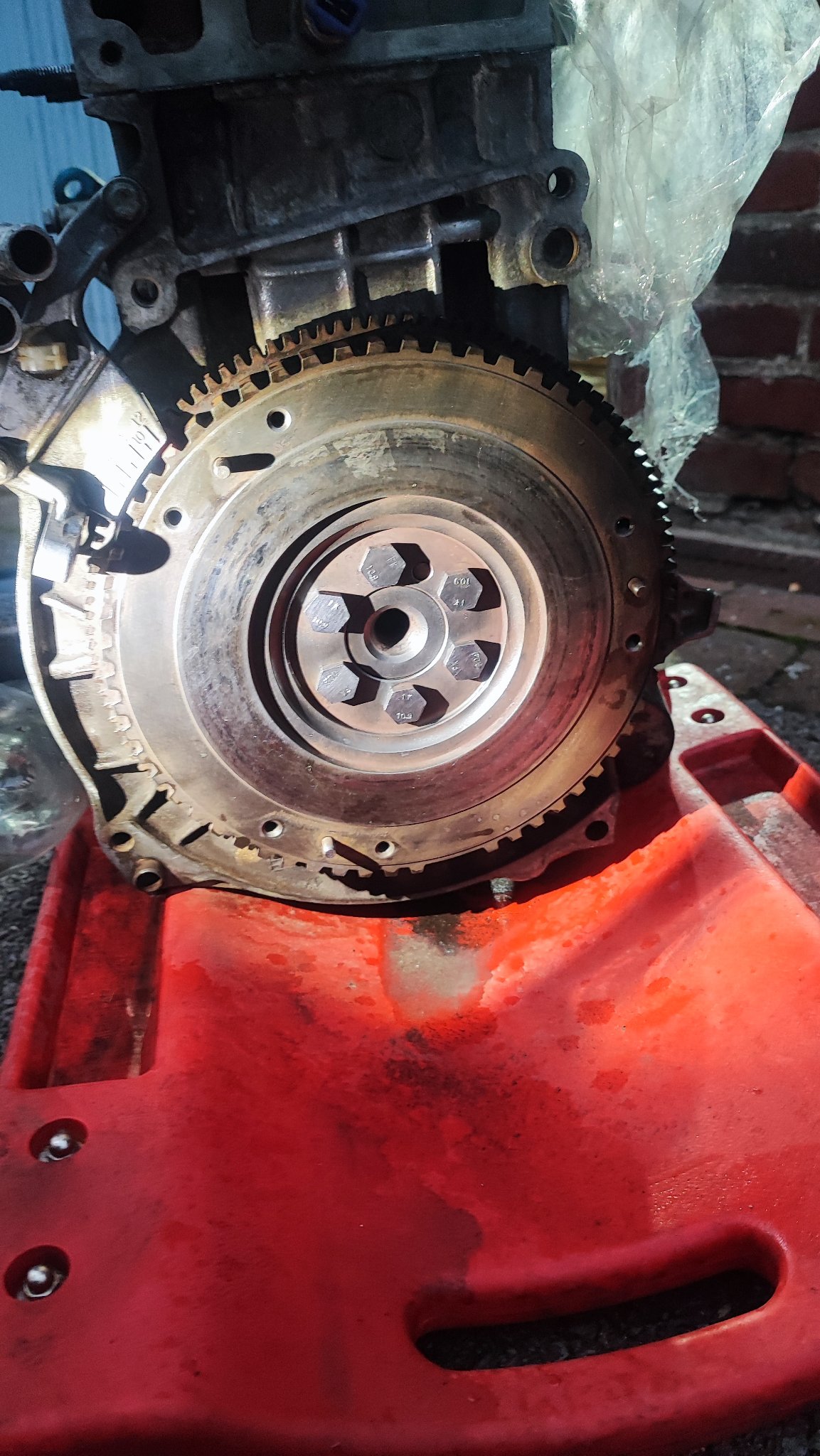

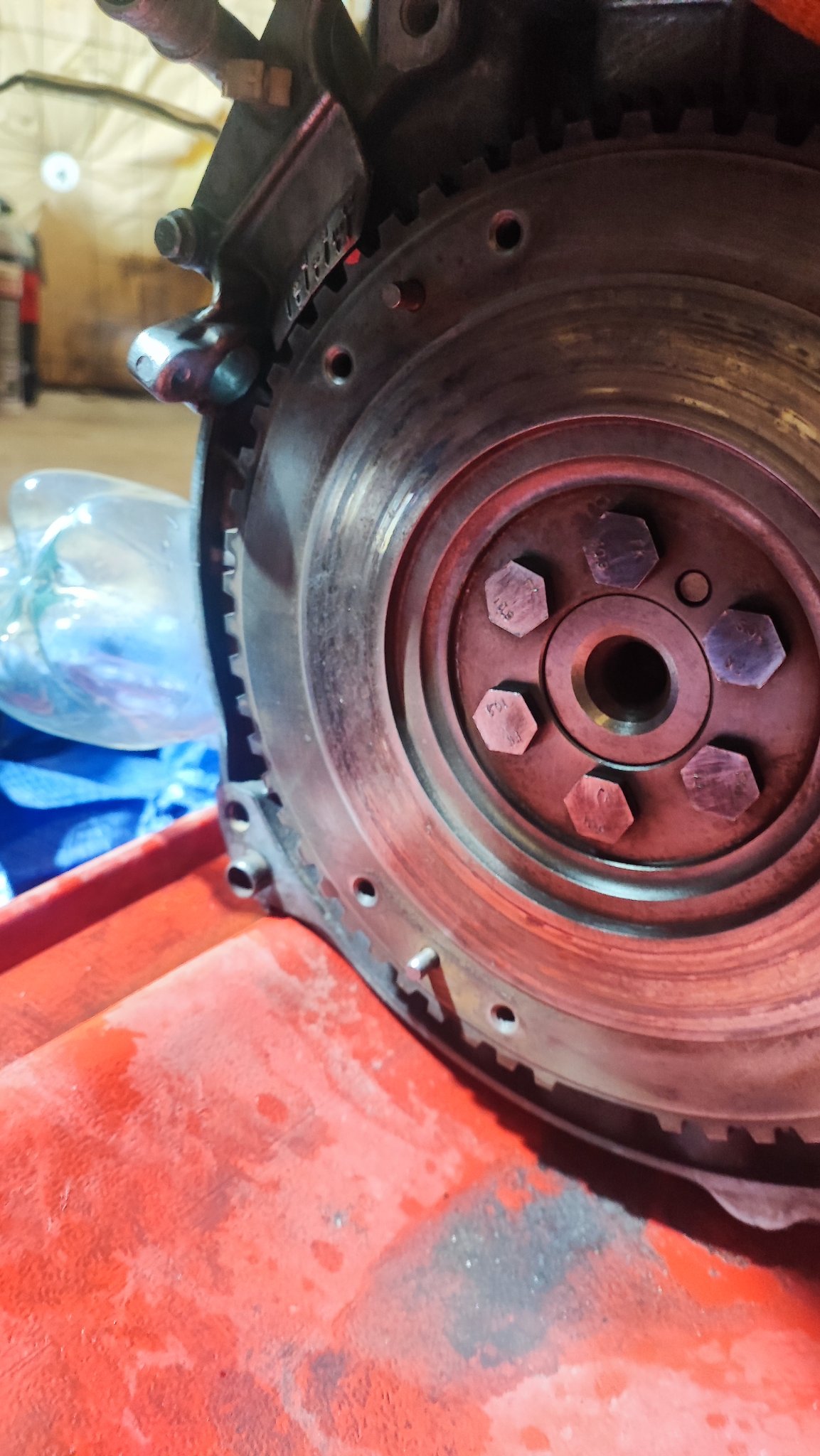

As-tu vérifié que la clavette de la poulie n'était pas cassée?
Si les pistons sont pigés au point mort haut, la cible ne devrait pas être en face du "capteur point mort haut"? (J'en sais rien, hein, je me pose la question)

J'ai tout recontrolé, repigé, joints vilo, vis volant moteur, joint vilo côté distri, distri complète, embrayage, blocs d'eau etc...
On verra demain au coup de clé, reste les collecteurs et le joint carter d'huile neuf a mettre.
La clavette vilo est à la verticale à l'opposé de l'encoche du bas.
Le poids des mots, le choc des photos...
Si j'ai merdé, n'hésitez pas
Nb : en regardant des forums j'ai vu que sur le tu3s de tête la pige de distri est plus bas sur la culasse, si le pignon de vilo a été changé le trait correspondrait avec l'encoche du bas ( supposition)

Je n'ai jamais regardé comment tombait mon volant moteur par rapport à mon capteur PMH
J'ai reparcouru mes photos, le creux de la cible n'est pas sur la partie haute du VM au PMH, et pourrait être dans la même zone que le tien, donc je pense que tu es bon
De mémoire, il y a un angle de décalage entre les dents manquantes et le PMH dans le paramétrage de ma gestion, mais je ne me souviens plus de combien...
C'est pas très précis comme info, mais vu ce que tu nous dis, je pense que tu es bon

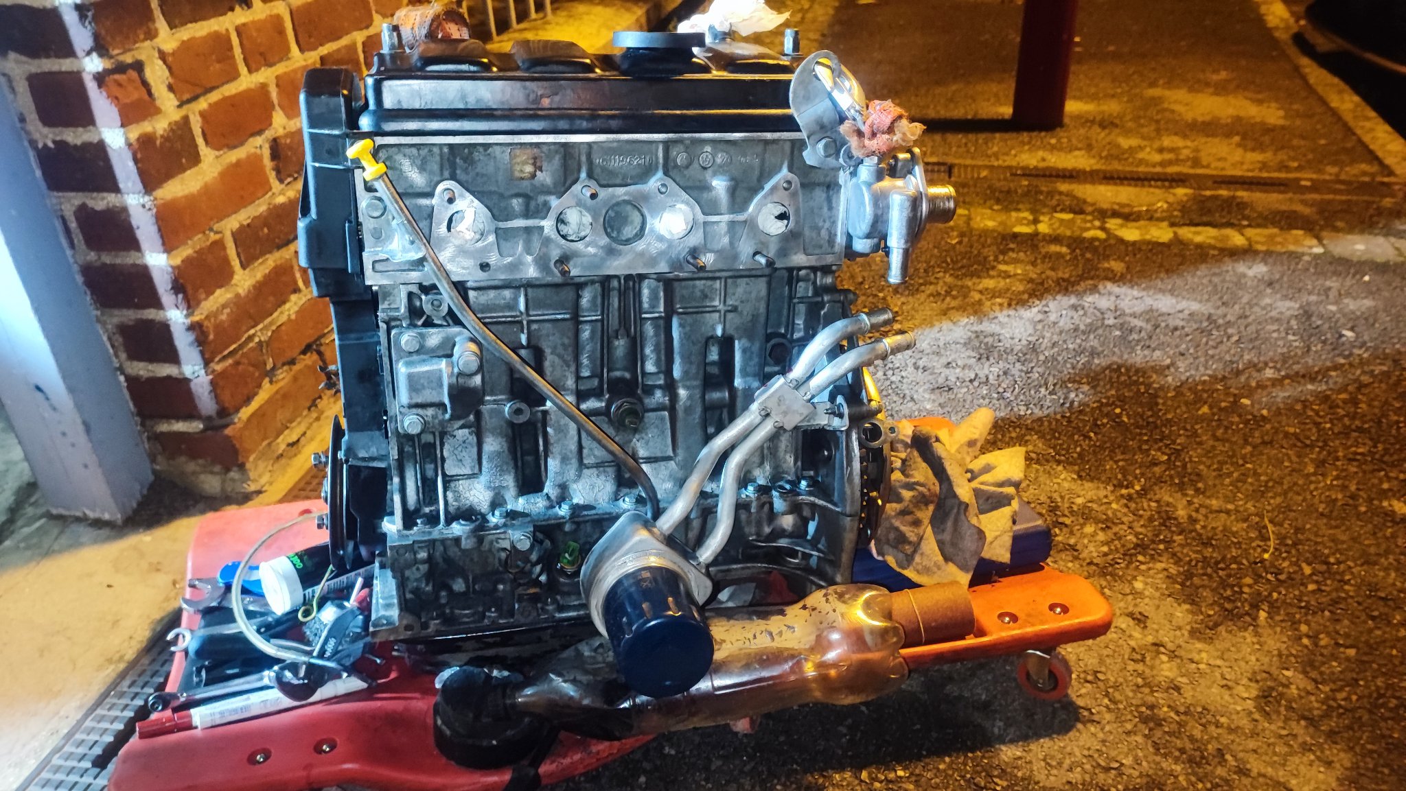

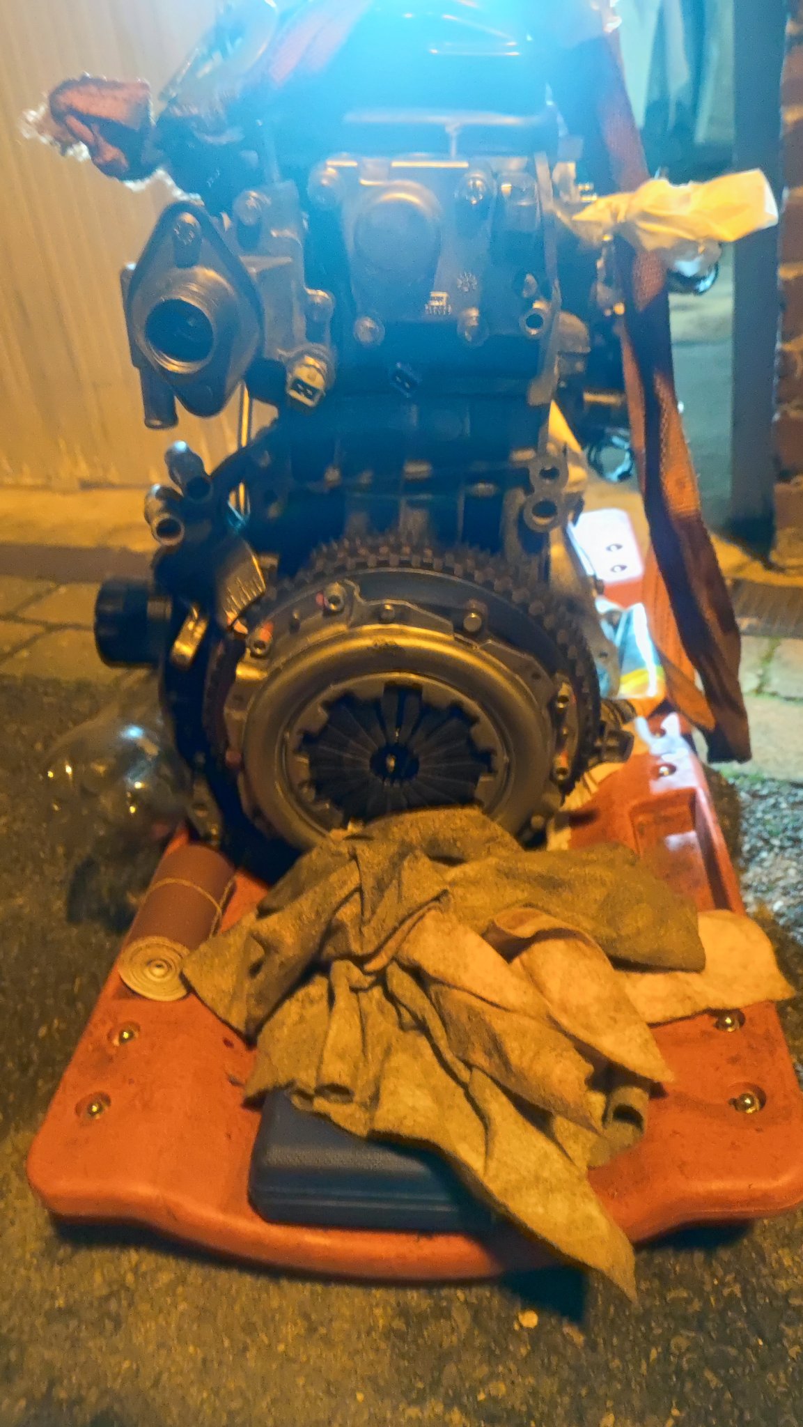

La suite demain, fourchette et bagues boîte neuves, tringlerie rotulee, butee renforcée, remontage moteur boite sans l'auto, trains avant et puis mise en fluides, purges...
Start, ou l'angoisse
A venir, silent block moteur pts, amortisseurs mieux que les b4 neufs, durites freins grN, Inversion bouton frein à main...pompe e85, régulateur et injecteurs de 1600.

moi même a écrit :Si les pistons sont pigés au point mort haut, la cible ne devrait pas être en face du "capteur point mort haut"? (J'en sais rien, hein, je me pose la question)
Kisscool a écrit :De mémoire, il y a un angle de décalage entre les dents manquantes et le PMH dans le paramétrage de ma gestion
Après renseignement, et comme l'écrit kisscool, il semblerait que ce soit normal, ce doit être ce qu'on appelle le trigger angle
