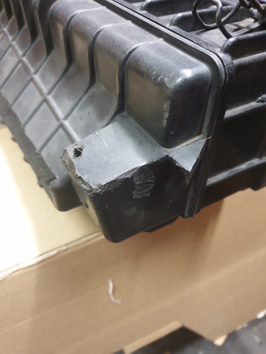

La pate de fixation de la boite à air coté batterie travail avec le temps et se casse. voici un p'tit tuto accessible et pas cher pour réparer ça

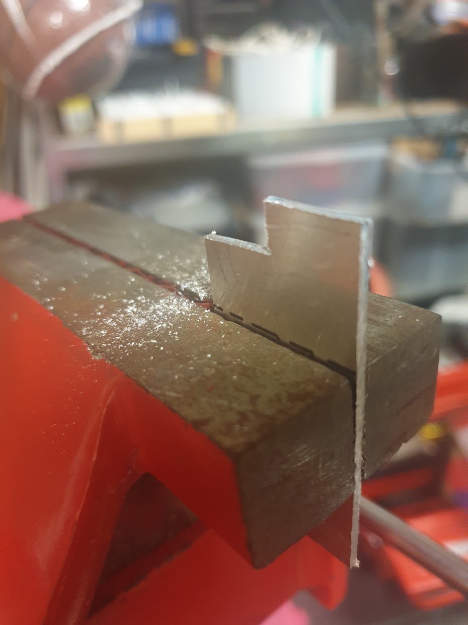

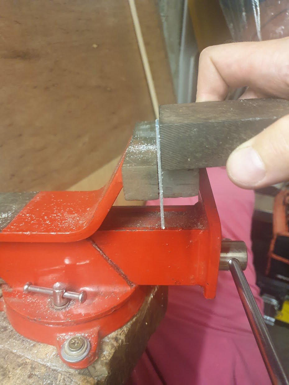

5°) Placer les pièces d'aluminum dans un étau au niveau des traits barrés afin de plier l'aluminum à 90°.
Pour ce faire, le trait doit effleuré la machine de l'étau (trait visible). Ensuite on pousse avec une cale (bout de bois par exemple) de façon uniforme. On peut aussi utiliser un serre joint, ça se plit assez facilement). On termine avec un chiffon et la masse afin d'avoir un angle à 90°

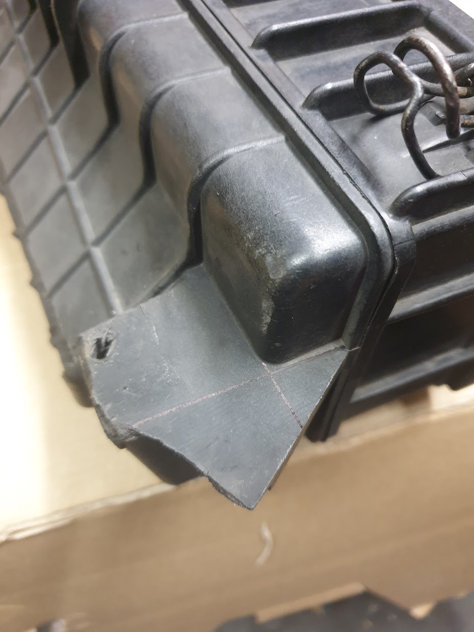

6°) Découper la boite à air comme sur la photo (dans le prolongement du boitier)

Par contre, l'angle de pliage sur la photo semble plutôt être de 90° que 45° :?
Messages : 1533
Re: Réparation pate de fixation boite à air 1300
C'est corrigé ! :haaa: :hello:

Sinon je pense que la cassure vient sans doute du fait de l'absence de maintien à l'arrière ( la fameuse pate en métal qui evite le basculement de la boite à l'arrière) ..... message caché!! :mrgreen:
