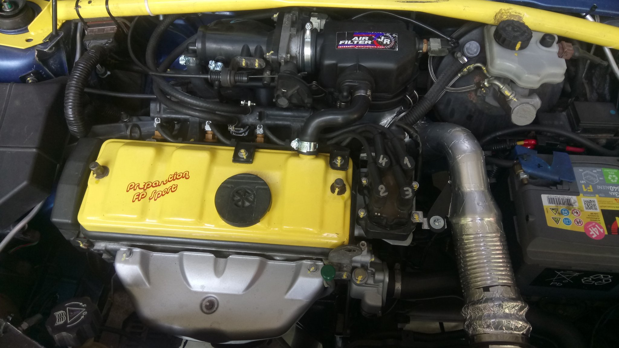

Re: [knh compétition] Xsi n1

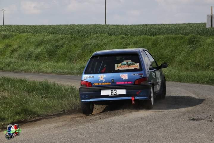

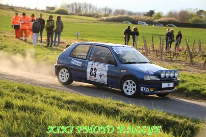

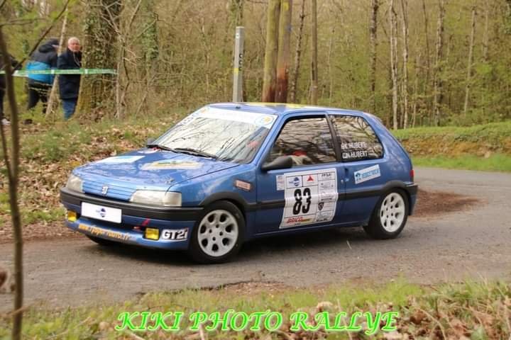

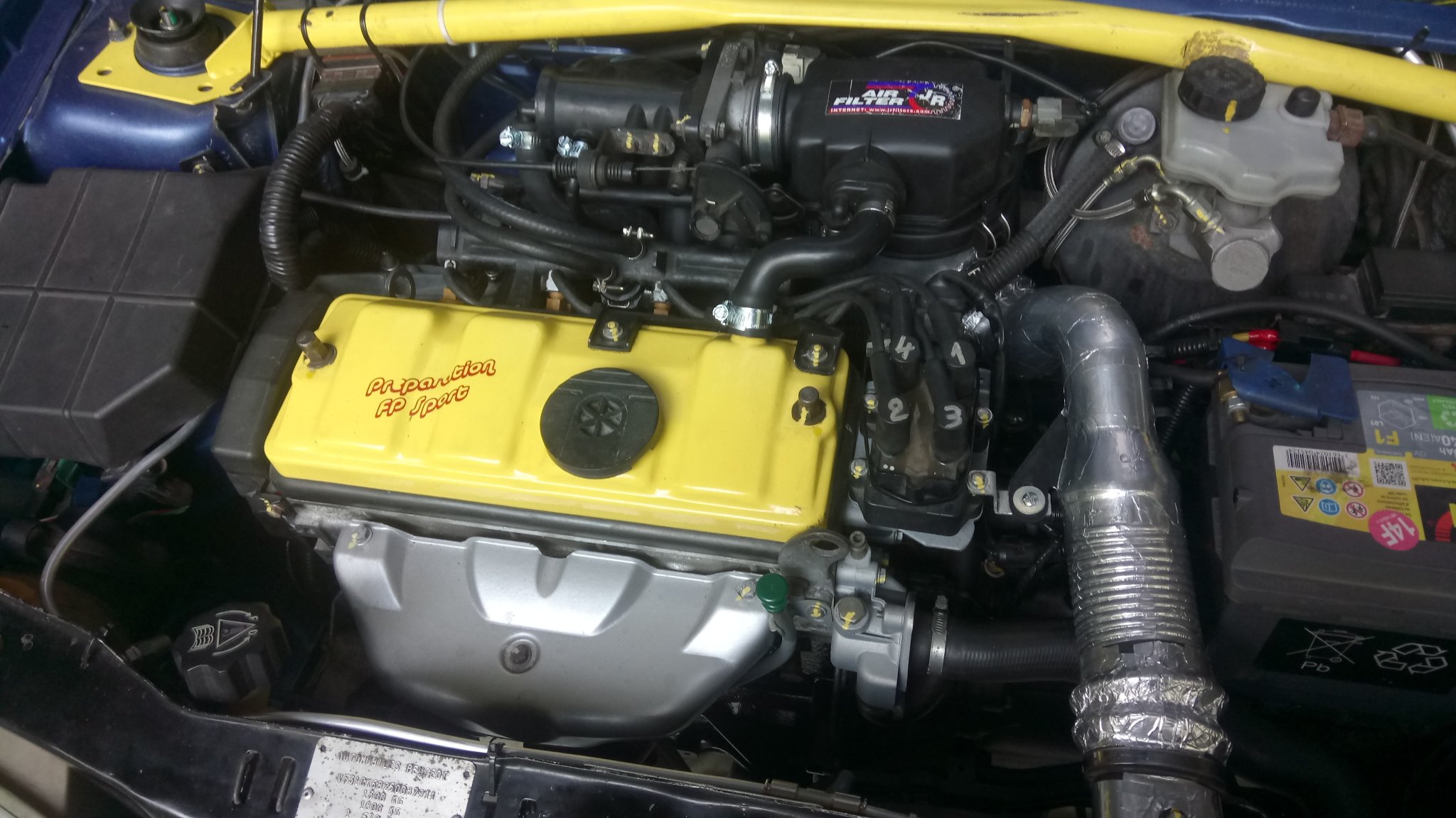

- FB_IMG_1649264948625.jpg (59.69 Kio) Vu 4083 fois
- FB_IMG_1649265083190.jpg (47.94 Kio) Vu 4083 fois
- FB_IMG_1649265033589.jpg (76.7 Kio) Vu 4083 fois
- FB_IMG_1649265269480.jpg (74.29 Kio) Vu 4083 fois

Ta Xsi a l'air monté avec le moteur 5 J 2, donc injecteurs marrons et si c'est le TU 3 c'est injecteur bleus d'origines.
Merci pour toutes les photos
