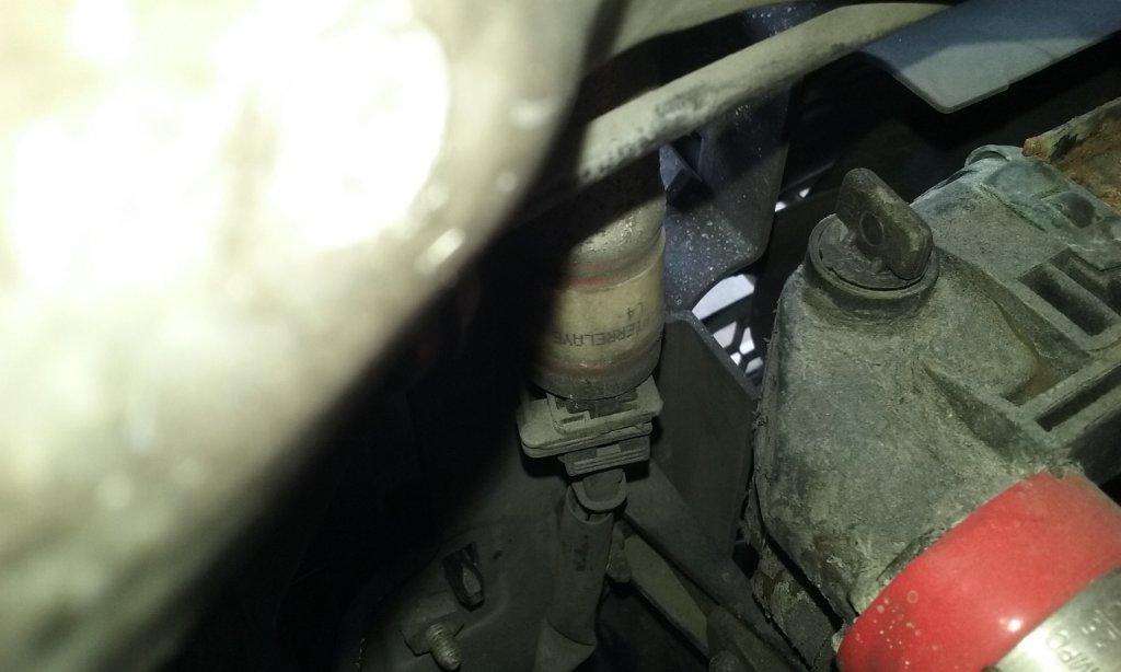

Re: Comment changer un calorstat
La visse de purge haute est à droite
le calorstat

dis donc Pascal, les durites ne sont pas d'origine :D
Super, merci beaucoup pour les photos, ça va bien m'aider

eh non du redox,elles étaient montées dessus quand j'ai acheté la voiture 8)
