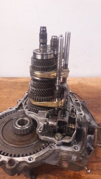

Actuellement je suis en train de faire une boite (j'ai récupérer une boite de c3 pluriel 1,4 75cv avec un 13x59 axe en 16), j'ai tout démonté pour remettre dans les bon carter de boite. Mais j'aimerais connaitre le nombre de dent de chaque pignons arbres primaire et secondaire de rallye 1.3 et ce pour tout les rapports . Car j'aimerais avoir une boite avec étagement d'origine. J'ai actuellement 3 boites ouvertes (c3 pluriel 13x59 axe 16, 206 1.1 14x60 axe 14 et boite 205 rallye 14x60) , j'ai un peu de tout c'est le loto mais faut que je monte tout dans l'ordre. Merci pour votre aide :D

D'accord merci de vos infos, alors j'ai fais avec ce que j'avais sous le coude, boite 206 1,1 et C3 pluriel 1,4.
J'ai donc une couple de 13x59 axe en 16mm, 1ère 12x41 (idem origine), 2eme 21x38 (idem origine), 3eme 32x41 pour du 29x37, 4eme 40X39 (idem origine) et en 5 eme que j'ai pas monté encore j'ai 43x33 au lieu de 41x35 . Fourchette en bronze, synchro en bon état, roulement idem . Qu'en pensez vous des différences pr la 3eme et 5 eme ? Merci

Pour la 3eme, ce sera transparent.
Pour ta pignonerie, c'est du type MA5N, pas du MA5S.
Tu va tirer plus long qu'une bv de rallye standard.
Ce qui me le fait dire c'est justement l'écart de ton rapport de 5eme. Le 43x33 surmultiplie bcp plus que le 41x35.
Indépendamment du pont choisi. C'est les ratio qui sont moins élevés.

Merci pour la réponse oui les pignons sont issus d'une bdv de 206 1.1 et C3 pluriel 1.4, donc du MA5A . Cool pour la 3eme si j n'aurais pas de differences =) et du coup pour la 5eme si je trouve un 41x35 je devrais plafonner à 190kmh fond de 5eme à 7200tr. C'est bien ca ? ou il y aura quand même la difference du MA5A/S. Merci
