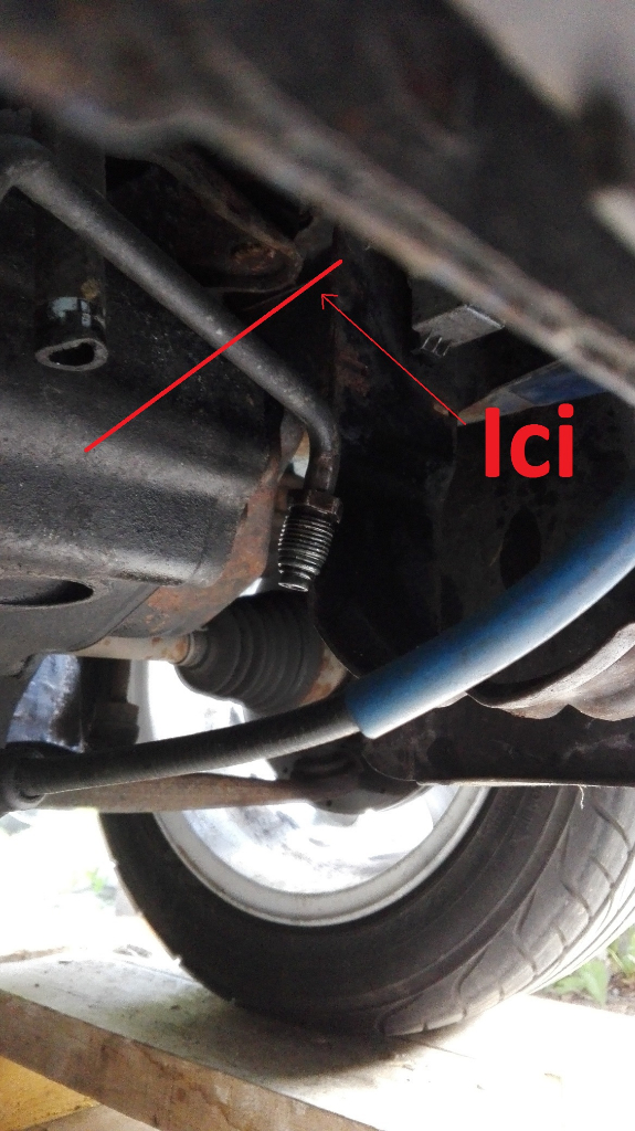

Bonjour à tous,
je reviens avec un nouveau problème. Depuis quelques années, j'ai démonté ma pompe de direction assistée parce qu'elle ne fonctionnait plus.
Là je viens d'en acheter une et j'ai bien sur voulu la monter, mais j'ai rencontré un problème sur ce que j'appelle "le bouchon de pompe de direction", parce que celui-ci ne veut pas bouger et reste souder au tube.
Ma question est, est-il soudé au tube ou non, parce que s'il l'est, je ne vois vraiment pas comment on peut le visser à la pompe.
Merci d'avance pour votre aide, parce que je ne sais vraiment pas comment faire

Re: Problème avec le bouchon de la pompe de direction assistée
Tu parle de la vis qui est sur le tuyau?
Il faut mettre du dégrippant sinon tu est bon pour changer le tuyau....
oui c'est ça.
Pour le dégrippant, j'en ai déjà mis une tonne.
Ca se change comment ?
Tu suis le tuyau et tu le demonte a l'autre raccord.
justement j'ai regardé, et ça part derrière le vasque d'expansion et je ne vois rien.
Je me disait plus que si je pouvais couper le tuyau pour réussir à débloquer le bouchon, mais la question est comment le ressouder
Les 2 tuyaux vont a la crémaillère.
Evite de le couper, tu ne pourra pas le ressouder correctement sans matos. Je ne connait pas la pression la dedans mais je doute qu'un manchon avec des collier tiendrait...
80 bars je crois...donc collier à éviter
c'est vraiment pas facile d'accès
Voici quelques nouvelles, donc après avoir mis du dégrippant (ça n'a rien fait), puis après avoir mis de l'acide chlorydrique, qui n'a rien fait non plus, je me suis résigner à démonter le tuyau au niveau de la crémaillère. Une fois démonté, j'ai pu serré le tuyau dans un étau, et là j'ai réussi à bouger le bouchon. J'ai tout remonté et maintenant c'est impeccable
, mais ça a été bien chiant
