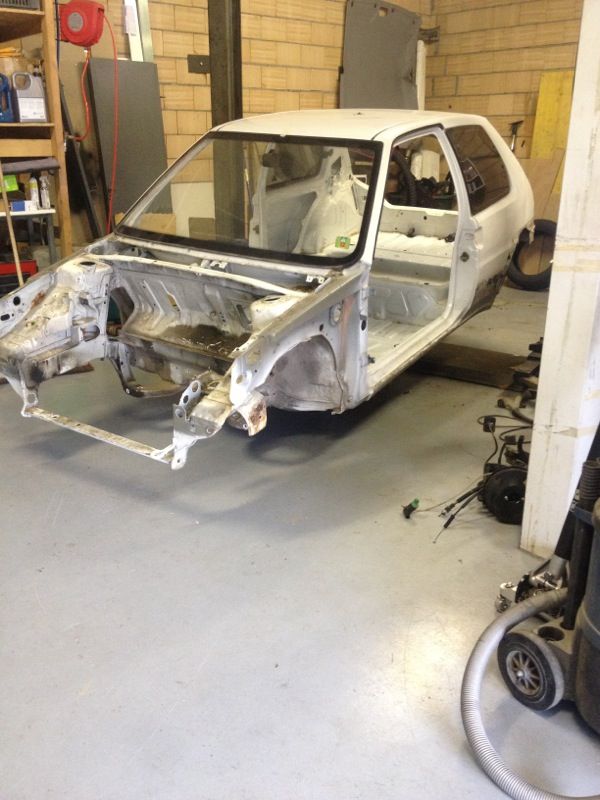

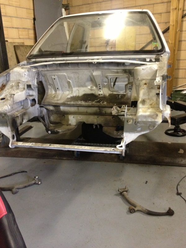

Le démontage de la 106 est terminé, je dois trier les pièces que je vais garder et celle que je veux jeter, ce que je dois trouver comme pièces pour le châssis...
Entre temps j'en ai acheté une autre, 150000km de 11.1994, que je vais démonter également pour pièces..
Quelques photos de la bête ou il ne reste que le pare brise et les vitres latérales...
La suite semaine prochaine avec le démontage de la 2ème, je ne compte pas garder la coque qui a été accidentée par contre...
