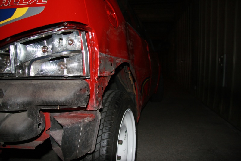

J'ai mis en vente l'auto y'a 4 mois environ, et malheureusement il y'a 1 mois et demie :
Pares chocs, feu, extension, aile......Le tout en un coup en glissant sur des graviers à 40 km/h, et le poteau télécom a arreter ma course.
Gros coup sur le coeur en voyant l'auto dans cet état !
Période de refléxion après l'accident pour savoir quoi faire : La revendre en l'état ? La restaurer ? La transformé en N1 ?.....

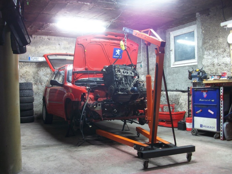

A l'heure actuelle l'auto est démontée complétement avec une aile découpée pour remplacement par une neuve d'époque ( !! ) et........une réfection moteur intégral !
Le bloc est actuellement ouvert, ce qui nous a permis de voir qu'il était sur le point de cassé !
Pompe à huile bouché par des débris de pâte à joint ( ?! ), du coup manque de graissage sur le haut-moteur....Culasse et AAC H.S !
Une merde de plus dans le budget......
Le bloc ainsi que les périphériques ont été sablé et repeins en peinture HT. La culasse neuve arrive en fin de semaine avec son AAC à la maison....
La caisse quand à elle a été vidée côté moteur, l'aile HS découpée et déposée de la caisse, et les soubassement vont être traitée contre la rouille et repeins avec la teinte d'origine.
Et voilà ou nous en sommes aujourd'hui !!

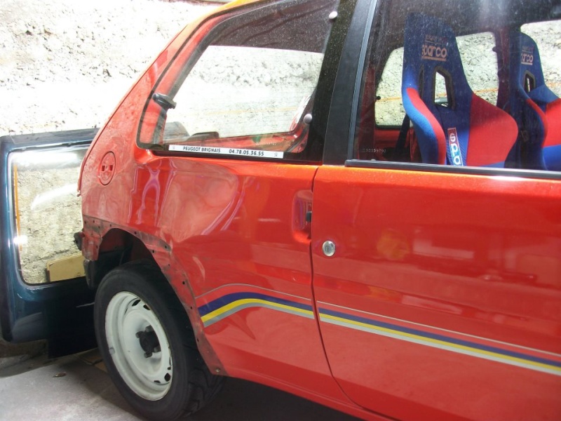

La fameuse aile qui pose tant de soucis.....

L'opération en direct....
Ouverture du bloc par mes soisn, sous les yeux avisés de mon ami qui m'aide énormément pour la restauration.....

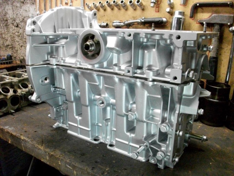

Le bloc moteur, une fois sablé et repeins à la peinture HT.....
Et toutes les pièces moteur vont être traitées de la même façon

le bras du train arrière n'a pas plié avec le choc ?
Re: [ benJ ] Rallye 1300 rouge - LYON (69)
Le poteau étais en bois, il a déjanté le toyo et m'a rempli la jante de copeau de bois.
La jante n'a pas bougée d'un millimètre ainsi que le train AR......
Mauvaise nouvelle du jour, impossible de redresser la doublure d'aile, elle a pliée en plein sur le renfort......Un coup de service box au garage et...C'est toujours fourni !!!!
Pièce commandée, samedi on y retourne....

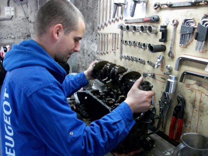

Voilà la bête, à gauche au centre le contre-poids retailé. A sa droite la version origine :

Après sablage, nettoyage/degraissage rapide du compartiment moteur, et traitement au framéto
Les parties traitées apparaissent en noir/bleu sur la photo.
Mise en condition de l'aile arrière pour la soudure de la doublure neuve et de l'aile neuve
Et traitement de sous-bassements de l'auto. Même principe que pour le compartiment moteur, decapage, sablage, traitement framéto et peinture à venir.
Voilà, voilà.....La culasse neuve et l'AAC neuf arrivent mercredi si tout va bien. L'aile et la doublure neuve devraient être soudées dans la semaine.
