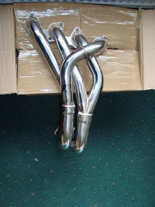

Bonjour, j'ai acheter sur le bon coin un collecteur devil, ayant contacté le vendeur, il m'as dit que le collecteur etait un devil de la coupe qu'il avait monté sur une xsi.
Je le recoit chez moi et il ressemble etrangement a un raceland, bien que sur le net je trouve qu'ils sont quasiment pareil mais pas toute a fait
J'ai remarqué que les raceland avait une plaque gravé "RACELAND" dessus et le mien n'en a pas, elle n'a pas ete enlevé non plus, de plus l'attache (collecteur ligne) n'est pas la meme que ce que j'ai pu voir pour le raceland
Voici plusieurs photos:
http://img840.imageshack.us/img840/1912 ... 194913.jpg
http://img825.imageshack.us/img825/7457 ... 194924.jpg
http://img59.imageshack.us/img59/4887/2 ... 194946.jpg
http://img683.imageshack.us/img683/8800 ... 195002.jpg
http://img683.imageshack.us/img683/1859 ... 195023.jpg
http://img215.imageshack.us/img215/7788 ... 195043.jpg
http://img38.imageshack.us/img38/9459/2 ... 195121.jpg
http://img219.imageshack.us/img219/1171 ... 194756.jpg
http://img94.imageshack.us/img94/555/20110308194844.jpg
http://img10.imageshack.us/img10/9594/2 ... 194858.jpg
http://img854.imageshack.us/img854/1912 ... 194913.jpg
Merci a vous d'etre les plus precis possible pour argumenter

Je dirai Raceland, pour plusieurs choses :
- si c'était vraiment un collecteur de la coupe, il aurait servi...et n'aurait pas cette teinte
- la bride, où l'on met les vis et ressort pour fixer la ligne, est libre
Les 1ers raceland n'avaient pas de plaques avec Raceland d'inscrit

un Raceland

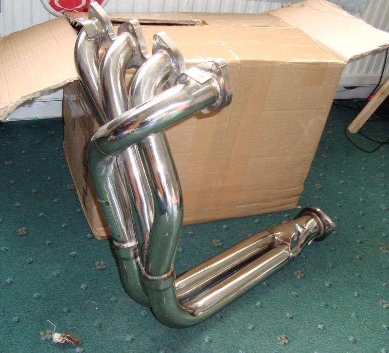

Tu vois toi tu as une plaque, et la fixation collecteur ligne est fixe
Bizar ca me gave si c'est un raceland
Et j'ai pas la soudure vers le haut du collecteur :x

oui ces des photos récentes chopé sur un forum anglais. Ton collecteur a été momifié, ça se voit, le marquage de la bande sur l'inox

Voilà le devil si ça peut t'aider ;)
la bride n'est pas libre,le trou pour la lambda est entre les tubes et pas sur le coté, il a une plaque gravée "devil", pas de soudures au niveau de la bride et les autres soudures sont différentes ;)

C'est effectivement bien différent, rien qu'au niveau des soudures.
