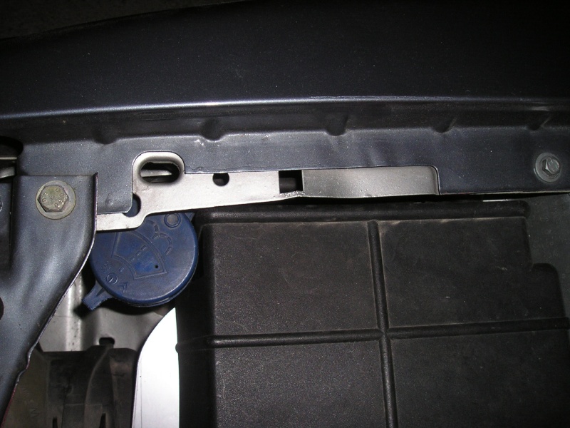

ma Rallye a été accidentée ( je le pense ) et donc la partie ou est marquée le numero de serie a été changée , et le numero n'as pas été retapé ( je dispose de l'ancienne piece avec les numero )
je dois la passé au CT bientot , comment je peut faire ? :o :cry:

en gros , j'ai sa ( ce n'est pas une photos de ma voiture mais c'est le meme probleme )
