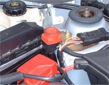

De quelle année est ta Rallye?
Concernant le fait qu'elle ne démarre pas c'est peut-être lié à un contacteur d'inertie qui sert à couper le moteur en cas de choc et agit donc comme un coupe circuit. Si tu en as un, essaye d'appuyer sur la partie caoutchouc du dessus qui est en fait un bouton pour refermer le circuit.
Sur certaine 106 il est au niveau de la baie de pare-brise au centre (c'était le cas sur la 106 Signature que j'avais démonté) mais sur d'autres il peut être situé dans la baie moteur.
Je crois que ce contacteur n'est apparût qu'à partir de 1995 à cause de nouvelles normes de sécurité (à confirmer).

J'ai retrouvé une photo de là où était placé ce fameux contacteur d'inertie sur la 106 Signature m'ayant servit de donneuse.

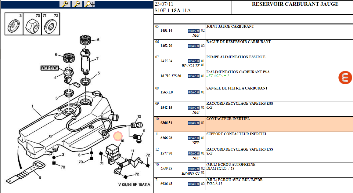

Soulève la banquette arrière et tu aurais deux cerclages noires plastiques dans la tôle de la caisse, l'un d'eux renferme la pompe à essence
