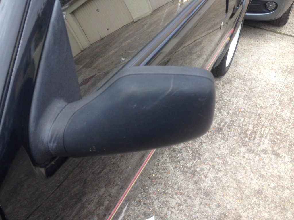

J'ai également donné un petit rafraîchissement aux plastiques de la voiture avec un coup de polytrol, ça marche vraiment bien ce machin :mouais:
sur les rétros:
avant:
après :

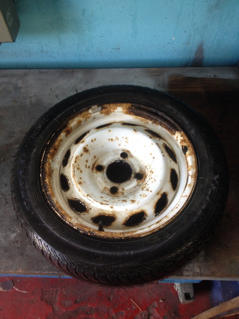

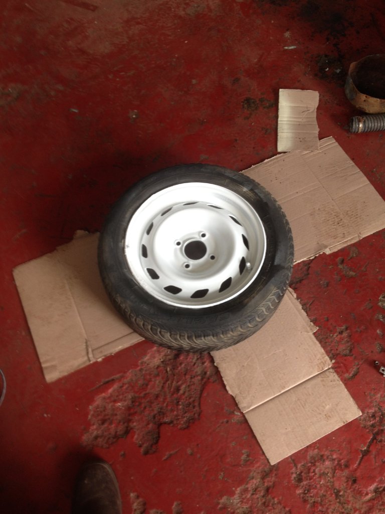

j'ai aussi tombé la roue de secours et le panier de celle ci pour les traiter contre la rouille et leur donner un coup de peinture:
la jante avant (attention ça pique les yeux :shock: )
et après un bon traitement antirouille et ponçage (c'est très loin d'être parfait, c'est pour ça que la photo est prise de loin :lol:, mais c'est la roue de secours donc juste histoire de qu'elle soit moins sale en cas de besoin)

Sympa ces petites bricoles.
Si jamais tu as plus de polytrole tu peux utiliser du l'huile de vidange.
J'avais fais ça sur ma vielle 205 d et c'était super bien revenu.

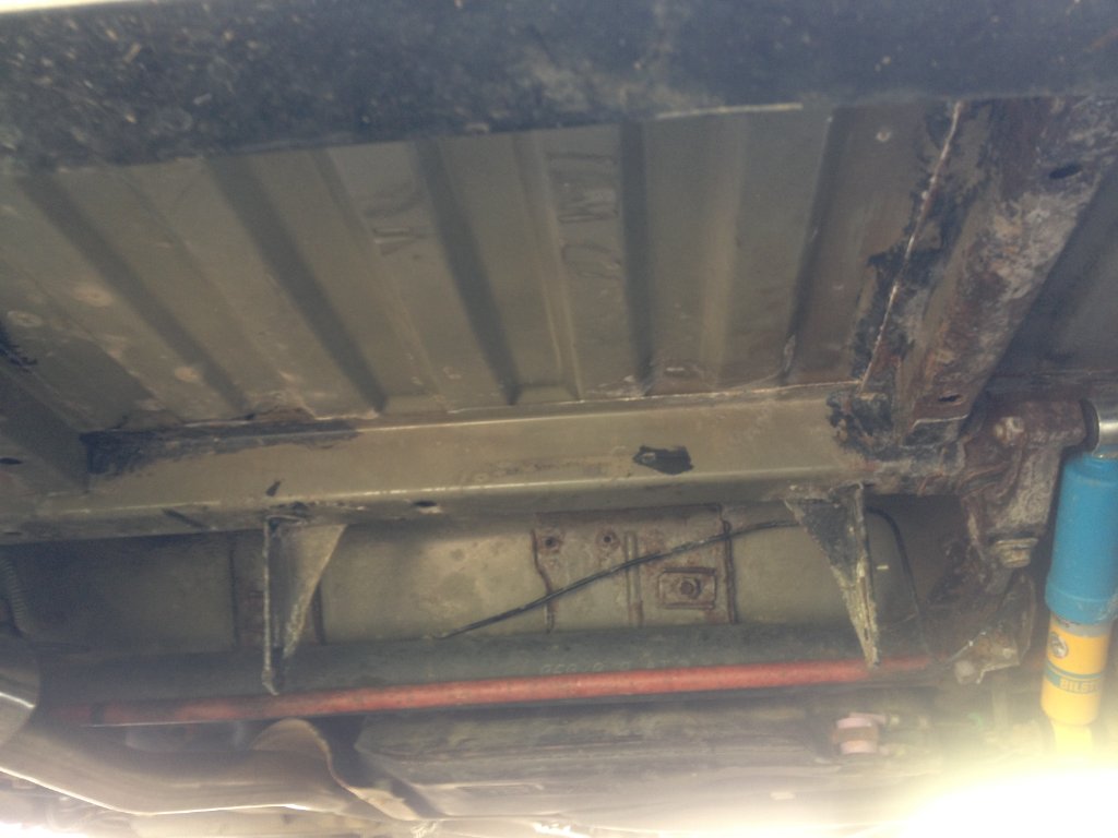

j'ai attaqué les travaux un peu plus gros (la rouille notamment), dans un premier temps sous le coffre:
gros nettoyage, dégraissage à l'aide du karcher:
brossage pour éliminer les les gros morceaux et parties friables:
et application du produit Julien pour traiter, ça noirci au bout d'une ou deux heures et voila le résultat:
Reste plus qu'à poser l'apprêt antirouille et le blackson :mouais:
et avec l'aide de mon oncle (qui gère la soudure au top et qui a le matos et l'atelier pour), on c'est lancé dans le remplacement de la taule du passage de roue arrière gauche (les autres étant en bon état étonnement :shock: )
le blackson qui tient toute la taule pourrie:
donc découpe et meulage pour atteindre la taule saine et dégager la mauvaise:
découpe de la taule et premiers points de soudure pour maintenir:
après la finition de soudure, masticage:
le joint silicone du coffre est posé mais doit être refait, le pare chaleur au dessus du silencieux n'est plus la donc il n'as pas bien fixer.
reste plus qu'a finir, poncer un peu et à blacksonner le passage de roue :ahbon:
Sinon pendant qu'on bossait la dessus j'ai découvert que la taule entre les deux points de fixation du train arrière avait légèrement travaillé (surement à cause de la taule pourrie et dessoudée qui n'était donc plus retenue), je vous demande votre avis la dessus si ça ne risque pas de s'amplifier de représenter un risque malgré que ce soit ressouder, ça m'inquiète un peu :?
