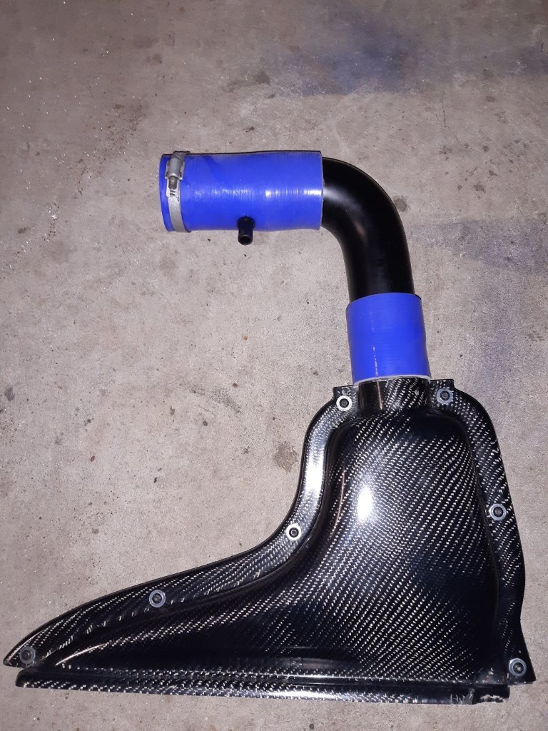

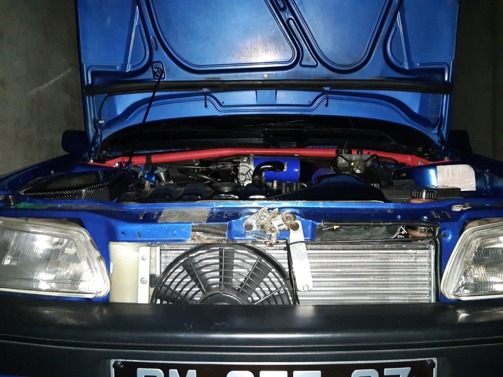

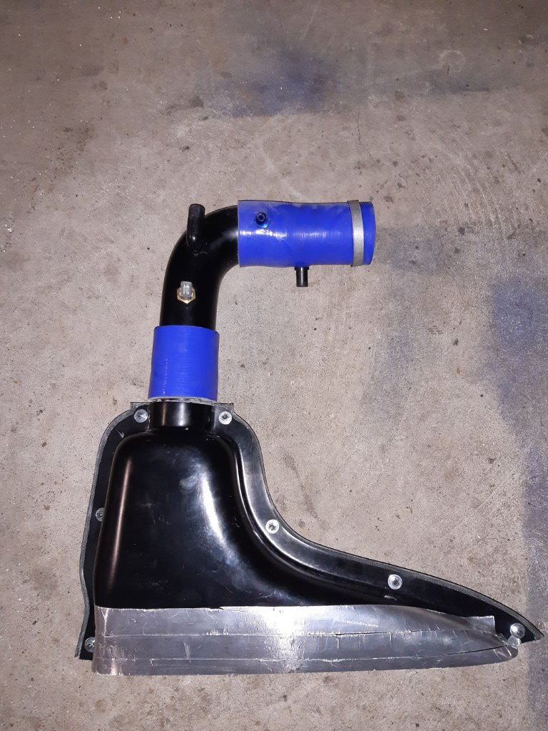

Yo,
J'ai passé mon week sur la charette dans ma grotte, deg il faisait beau Samedi.
Montage de la fameuse boite à air...
Re découpe de la traverse (petit morceaux, le grand était déja fait.
Changement de l'extension
Réparation sommaire de l'échappement au sintofer.
Changement des silentbloc d'échappement
Le déplacement de la bobine ne me plait pas je verrais pour modifier ça.
Je n'ai pas choisi la couleur des durites...j'aurais préféré noir.

Salut,
Pour alimenter 8)

Vraiment jolie.
Re: 106 xsi 1600 MIAMI
Belle intégration de la boite à air avec les raccords qui vont bien ! Vraiment dommage qu'aucun fabriquant n'ait pris la peine de faire un kit pour 8v avec les raccords déjà faits...

AgAdOu a écrit : 20 mars 2020, 11:26 Belle intégration de la boite à air avec les raccords qui vont bien ! Vraiment dommage qu'aucun fabriquant n'ait pris la peine de faire un kit pour 8v avec les raccords déjà faits...
Merci ça fait plaisir ! ;)
Oui je ne comprend pas pourquoi mise à part le coût de fabrication encore plus élevé.
