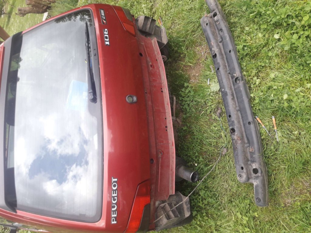

Hier je me suis occupé de mon pare choc arrière, qui "bouger" très légèrement quand je lavais la voiture.
En fait il tenait juste avec 2 colliers :haaa:

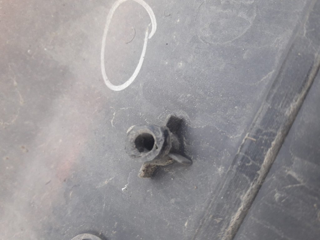

Les 9 picots étant cassé
Je les ai tous ressoudé à l'aide d'un fer à souder,

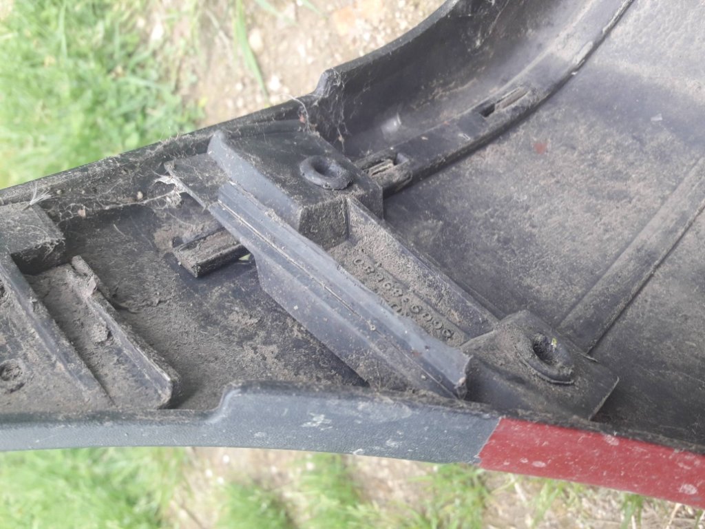

Mais il me reste les pattes latérales à faire et je ne vois pas trop de solution propre et durable, vous avez peut-être une astuce?
(Pas de collier :roll: )

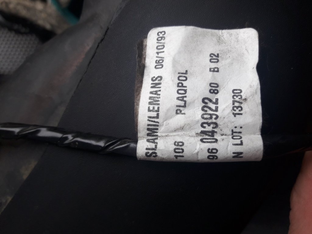

Petit détail qui m'a fait sourire l'inscription le mans sur le faisceau d'éclairage de plaque
Messages : 12594
Re: 106 xsi
C'est un hasard pour l'étiquette, car ça correspond à la ville du Mans et pas le modèle de ta 106 ;)
vehere61
Messages : 118
Re: 106 xsi
Message par vehere61 »
:D :D ah merde :lol:

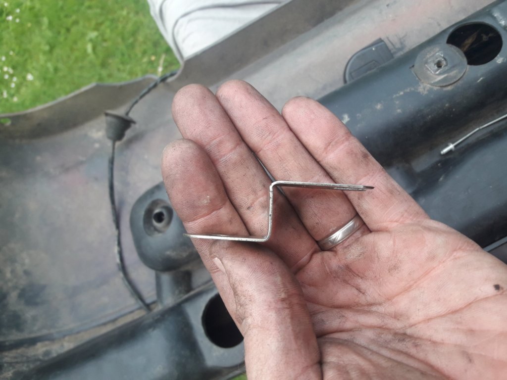

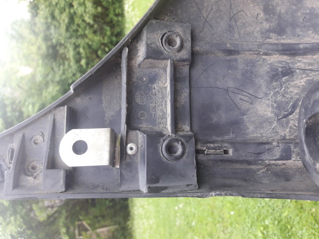

Voilà ma petite réparation, comme j'ai rien trouvé, c'est du système D, alors on se moque pas :D
