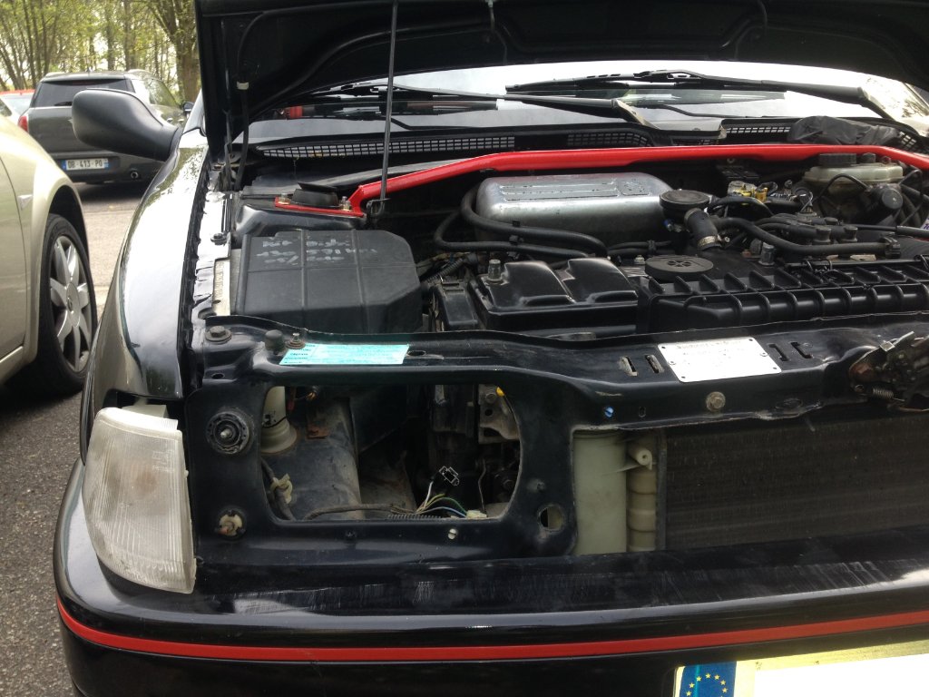

En premier une mauvaise nouvelle avec un petit accrochage :/* , rien de bien grave, la vitre du phare avant droit cassée, le pare choc un peu rayé, et peut être un petit coup pour la traverse :
donc changement du phare, récupéré le lendemain en casse et remontage :

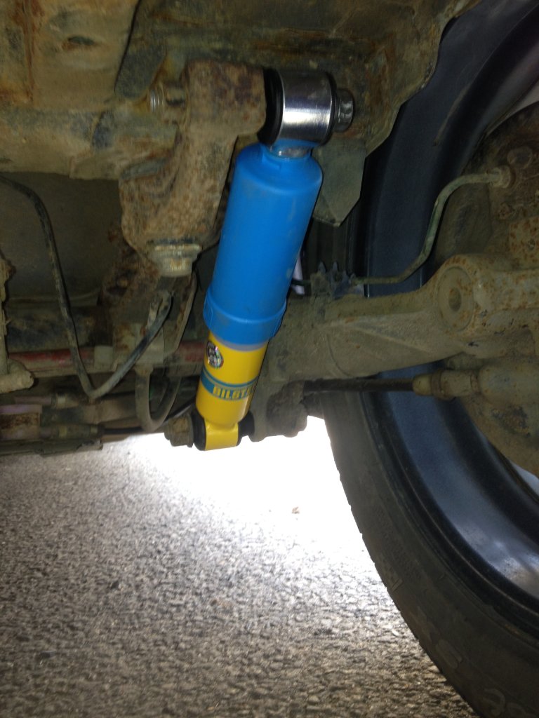

changement des amortos arrière d'origine pour du bilstein
avant :
après :

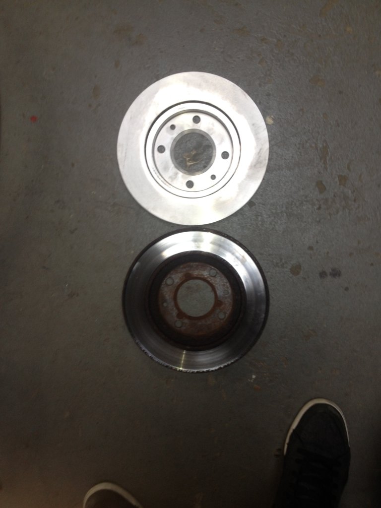

Puis changement des disques, plaquettes et durites avant et purge complète du système avec la grande aide de Yoyo! avec forcément une galère (trop facile sinon biensur!) une vis de purge sur l'étrier gauche cassée :boxe: , problème rapidement réglé par Yo :) :
avant :
les anciens disques un peu rincés et les nouveaux :
