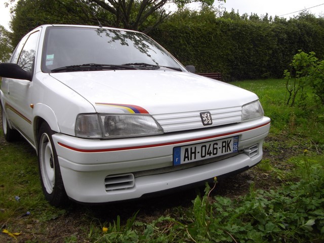

La dernière sortie à Lohéac m'a confirmé que je *dois* changer mes pneus route, la tenue de route sur le mouillé est catastrophique pour la performance (mais alors quel style, tout en travers :D ). Donc je mets en pause mes envies de semi slicks pour le moment.
A venir, barre anti rapprochement, volant semi tulipé, harnais 4 points et il me reste à commander les amortos (probablement viarouge sport).
Apprêt et peinture des grilles de pare chocs, vive l'origine.
Question, comment je peux rallonger le levier de vitesse (qui n'est pas fileté)? Mes semi-baquets sont plus hauts que les sièges d'origine et le levier se retrouve contre le siège quand je passe la seconde.

Arrivés samedi dernier :twisted:
Les arrières sont montés (trop facile, moi qui ai toujours eu des voitures avec jambes de force), par contre grosse galère à l'avant pour dévisser l'écrou de tête d'amortisseur. J'ai l'impression qu'il a été tartiné de frein filet. J'ai pété mon embout Torx dedans, et j'en suis à tronçonner l'écrou en deux. Méthode pas très délicate mais la fin justifie les moyens...
Et une petite barre anti-rapprochement OMP a pris sa place à l'avant (ça rentre au chausse-pied).
Reste à faire monter les pneus, des S.Drive, et retour sur la route 8)

Oui j'ai vaincu la vis de la tête d'amorto gauche en tronçonnant la tige et en meulant une empreinte dedans pour y mettre une clé à pipe. Le droit, j'ai pas réussi, comme ça me gavait direction mon garagiste qui a balancé quelques coups de clé à chocs et c'est venu sans broncher...
Les S.Drive sont montés, j'ai juste fait 2 km avec le temps de rentrer chez moi et de mettre la 106 sur chandelles pour tomber la ligne et souder des contreplaques de fixation de harnais sur le tunnel. Suite à ça je me suis fait une entorse du pouce donc la belle est toujours perchée sur ses chandelles... :roll:

Ecrous de harnais soudés, levier de vitesse rallongé avec un beau tube serré sur la tige d'origine. Les débattements sont un peu trop longs du coup... J'installerai peut-être un quickshift.
