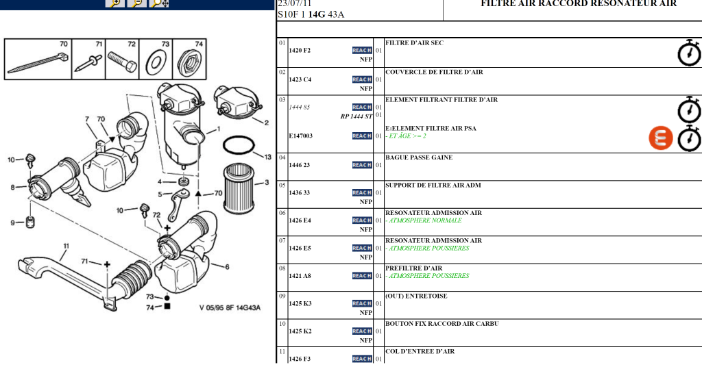

1426.E4, dispo sur XSi 1.6 / 106 ph1 et ph2 en 1.6 90ch. La réf est différente sur rallye ph2 (mais je ne connais pas la raison).
Recensement en cours : 545 rallye ph1 - 496 rallye ph2
Tu peux également trouver cette pièce sur Saxo avec la même motorisation (TU5JP 90ch).
