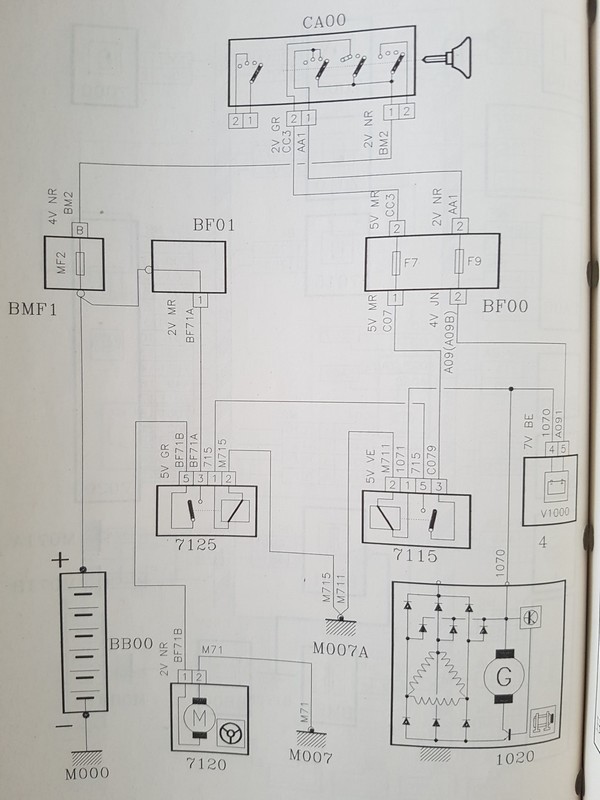

Bonjour à tous,
bon la question est plus ou moins dans le sujet. Mais pour plus de détail, j'ai installé une nouvelle pompe de direction assistée d'occasion (l'ancienne était HS), mais celle-ci ne fonctionne pas. Le vendeur m'assure qu'elle fonctionnait avant, j'ai vérifié les fusibles, il ne me reste plus que le relais, mais impossible de savoir où il est.
J'ai vu dans un autre sujet qu'il serait au niveau du phare gauche (un cylindre gris) mais pas trouvé. Alors si quelqu'un pouvait m'indiquer exactement son emplacement, voire même une photo, ce serait top.

Un relais normalement positionné au dessus de la pompe (7115) et un dans la boite à fusibles du compartiment moteur (7125).

Merci pour les infos, j'ai regardé tout à l'heure, donc le relais et entre la pompe et la plaque de maintien de la batterie.
Après vérification, j'ai regardé la tension au niveau du connecteur (là ou on connecte la pompe), donc je lisais 14v, après j'ai connecté la pompe à du 12V (12A), pas un bruit rien, donc je pense que la pompe est morte, je me suis fait avoir
