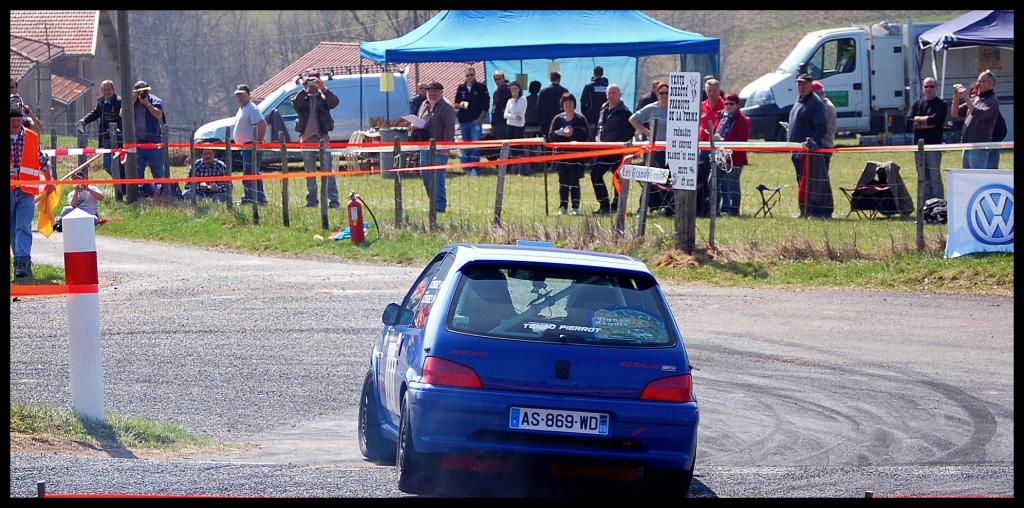

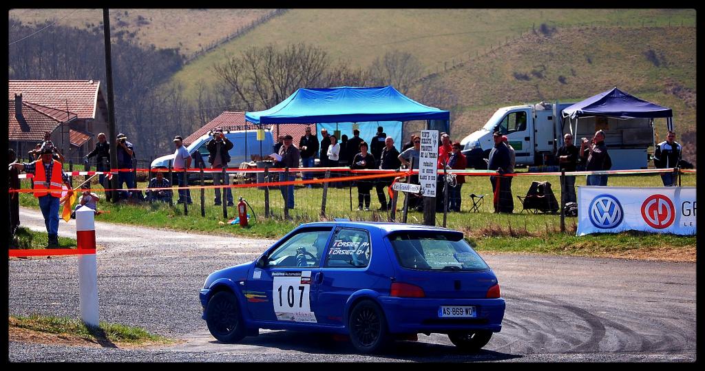

En tout cas , j'ai été surpris par la finition , c'est plus que propre ! ( j'etait comissaire au départ de la 2)
Re: [MixMax] 1.6 8s Rallye F2000/13 "gesti0n m0teur"
C'est déjà pas mal pour un premier rallye. Ça donne quoi en classement de classe?

Les photos, les photos !

nikel cette 1ere.
