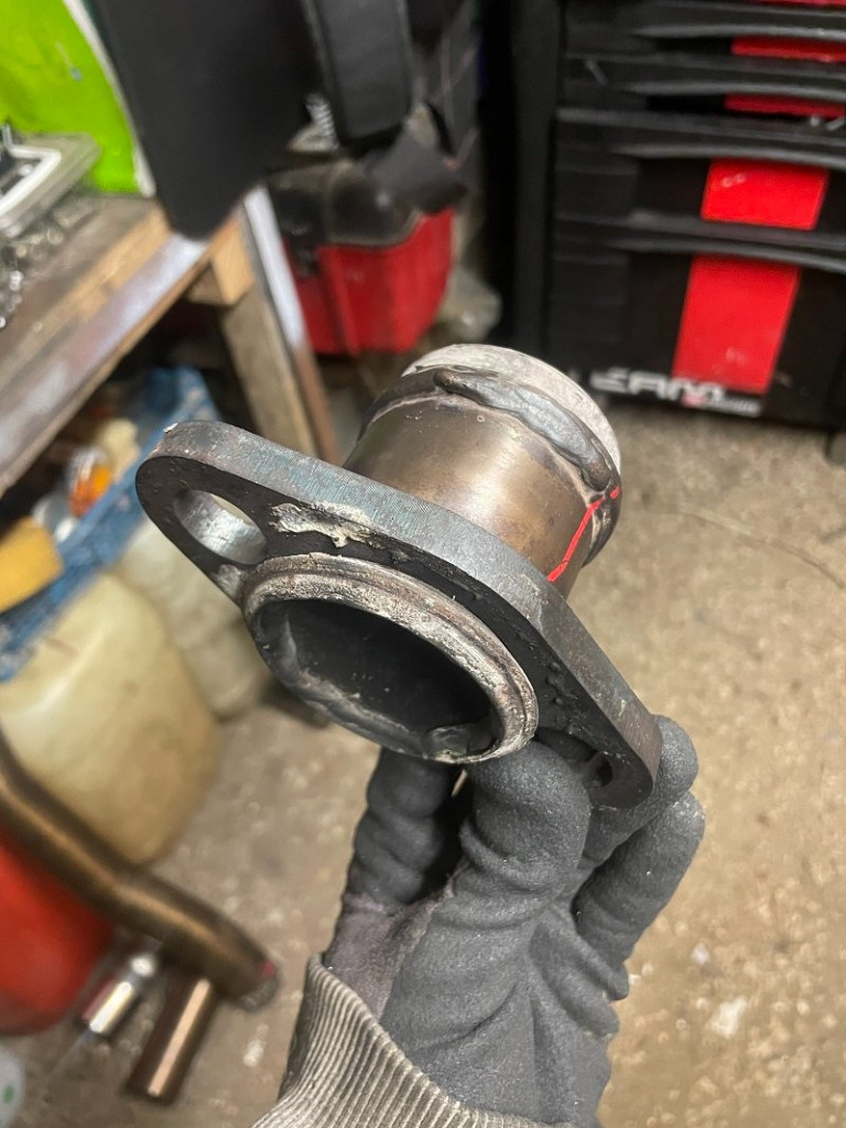

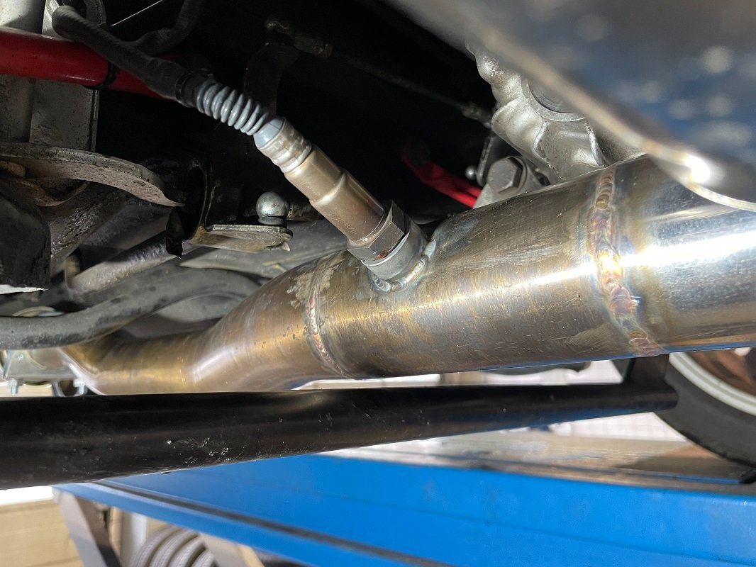

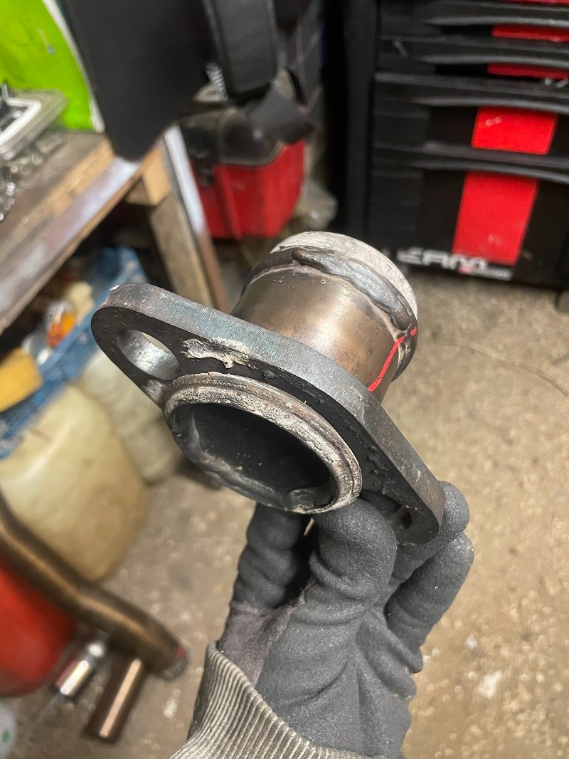

Un peu de modifs sur la 1o6 !
Etant donner que c'est encore mon daily (j'ai quelques bricoles à faire avant de pouvoir rouler avec la remplaçante de la 306) et que j'ai dû remettre ma ligne "origine" pour pouvoir aller au travail , j'en ai profiter pour faire la modif que je souhaiter faire sur ma ligne groupe A :D La jonction entre collecteur-->ligne était pas top top , pas spécialement étanche (sauf en mettant une tonne de pâte échappement :roll: ) et ca faisait vachement étranglement entre le tube en sortie collecteur en 54mm et la ligne en 63mm :-|
Voilà ce que je voulais supprimer ;)

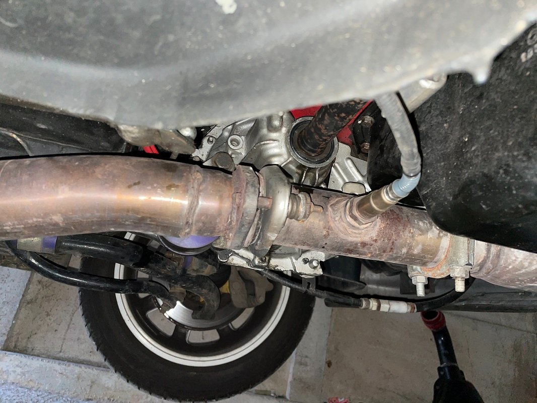

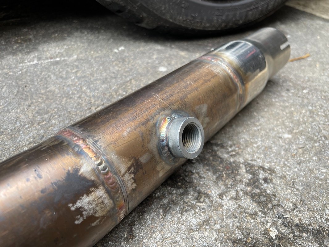

Ensuite , vu qu'il me restait une chute de la ligne que j'avais dû couper pour mettre le silencieux intermédiaire , j'ai récupérer un bout et j'ai commander un réducteur 63-->51 , comme sa je soude les bouts ensemble , et ma ligne pourra directement s'emmancher dans le collecteur :top:
Du coup je fais vite fais un montage à blanc pour le bon positionnement des tubes et visualiser où placer l'insert pour ma sonde large bande ,je pointe avec mon MIG , et j'emmène tout sa à quelqu'un capable de souder l'inox ;)
Une fois souder ca donne sa :love:
Et pour finir , une fois monter sur la caisse , c'est parfait ! 8)
Ca passe juste à différent endroits , mais ca passe :ddr:

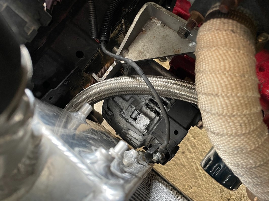

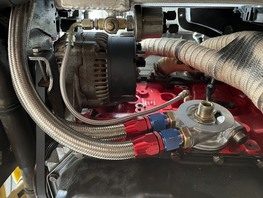

J'ai remplacer mon alternateur par celui d'un TU9M ainsi que ces supports , histoire de gagner en place entre l'alternateur et le gros radiateur d'eau alu qui était de l'ordre de quelques misérables mm :fufu:
J'ai remplacer le régulateur de tension (qui a probablement lâcher à Lurcy Levis...)
J'ai remplacer ce système d'une part à cause du peu d'espace avec le radiateur gros volume , mais aussi parce que le passage de mes durites d'huile passer à côté du collecteur , ce qui à tendance à vite faire chauffer la température , et le jour où il y a une fuite , c'est BBQ assuré :-|
Le tout une fois monté , il y a beaucoup plus de place maintenant , j'arrive à passer ma petite main :ddr:

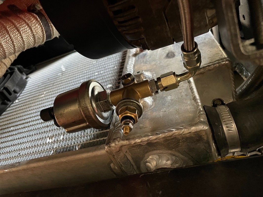

J'ai aussi fais quelques petites choses sur la partie lubrification (que l'on peux voir sur la photo juste avant)

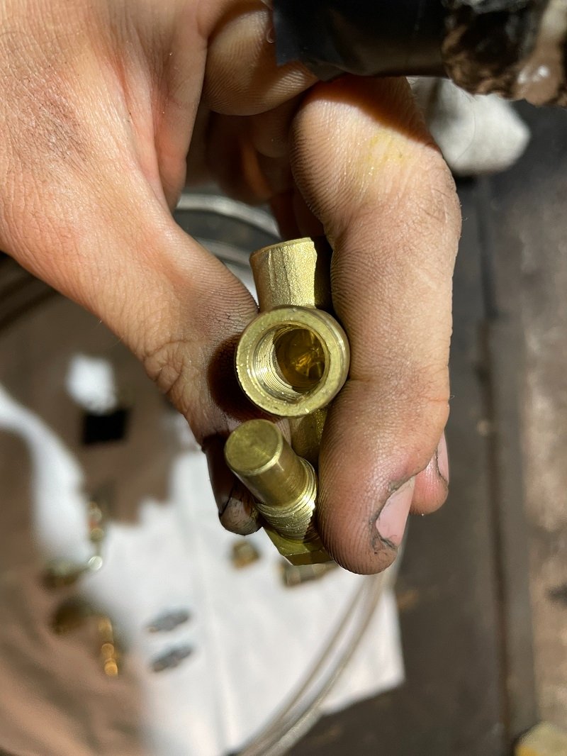

J'ai monter une plaque sandwich thermostatique , mais vu que dessus il n'y a pas d'emplacement pour remettre mes sondes de pression et température d'huile , j'ai dû adapter sa et refaire un faisceau
J'ai viré la sonde d'alerte pression d'huile juste au dessus du filtre à huile , visser quelques adapteurs/raccord avec de la durite dash 3 , un T fixé sur le radiateur alu , et hop l'affaire est jouer :top:
J'ai dû modifier un peu le T , ma sonde de température d'huile étant trop grosse pour rentrer dans ce petit trou , j'ai dû le repercer pour que ca puisse rentrer là dedans ;)

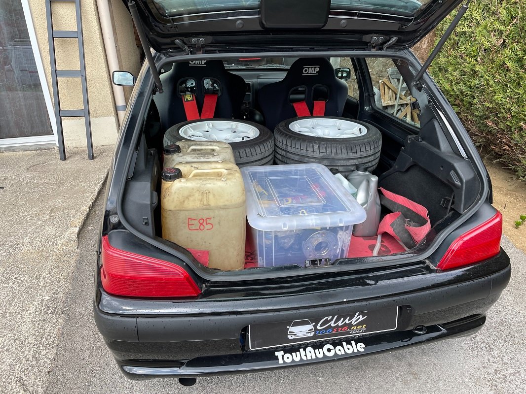

Pour finir , les derniers préparatif avant direction --> Lurcy Levis avec Kisscool :pilote: 8)
Vérif des niveaux , nettoyage int/ext , chargement du matériel et pose de la gomme toute neuve prête à arracher la piste :D
la 1o6 est bien chargé :fufu:

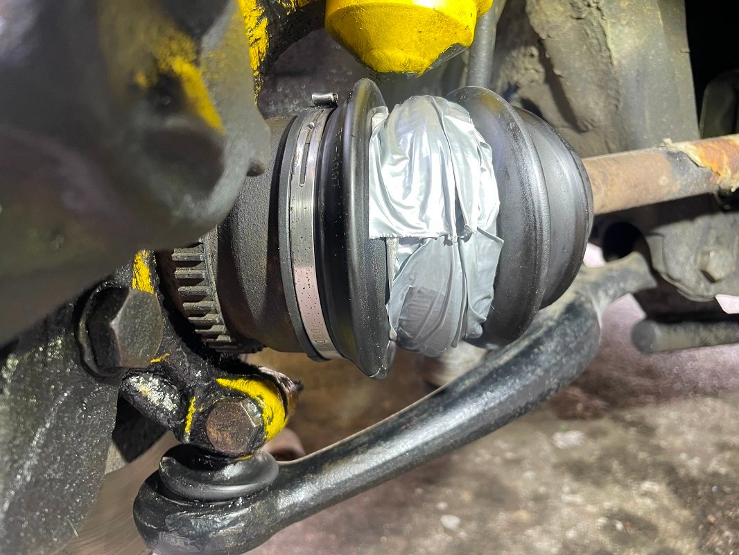

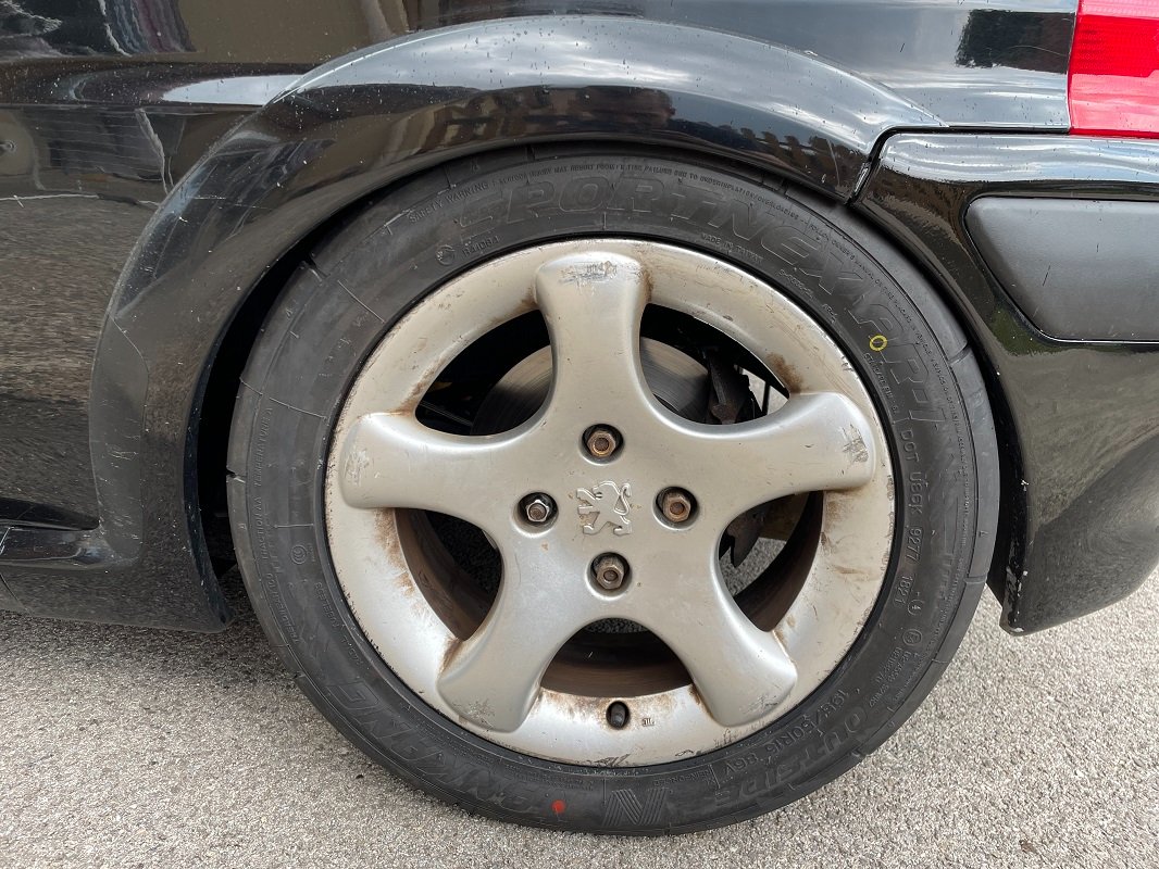

Le lendemain de cette sortie , en remettant mes jantes PTS j'en ai profité pour voir les dégâts :mouais:
Déjà en enlevant la roue en question , on peux remarquer qu'il y a effectivement un soucis :ddr:
En nettoyant le plus gros et en inspectant un peu , j'arrive à trouver ce fichu trou ridicule :zoom:
N'ayant pas de soufflet sous la main , je choisis la méthode manouche en prenant le gros scotch américain , et je fais une réparation de fortune :fufu:
Surtout ne vous moquer pas ! Car ça a tenu plus d'1 mois comme sa :hello: 8)

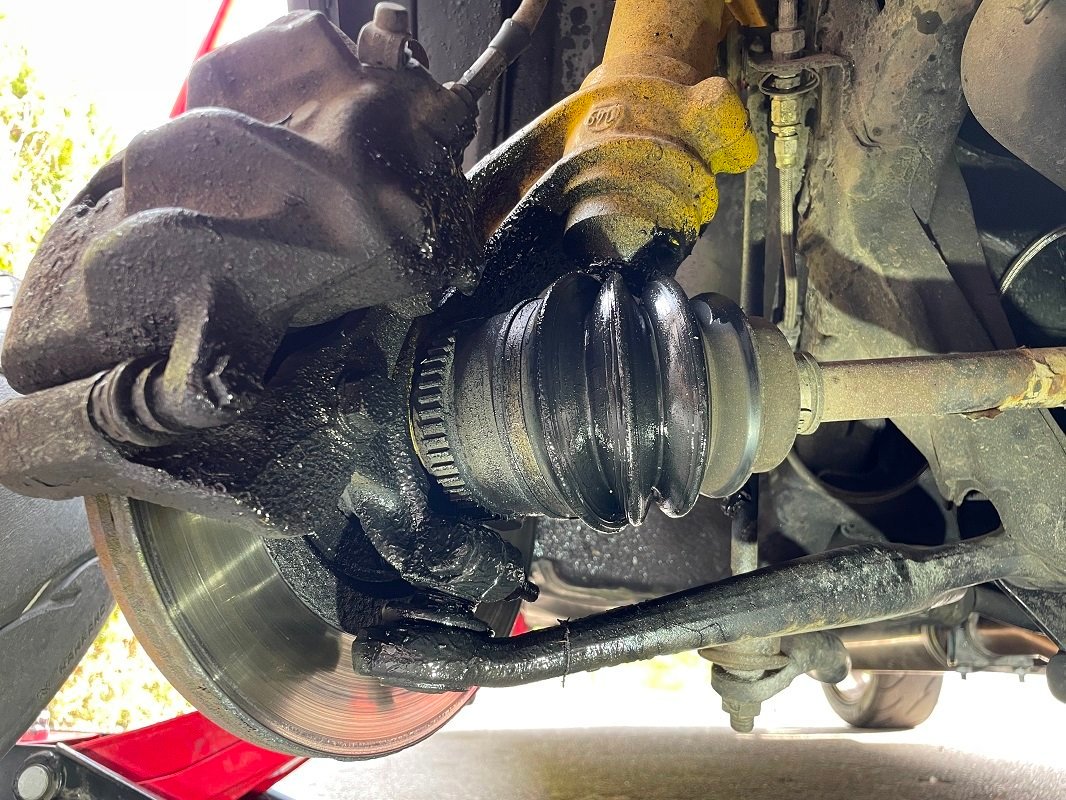

C'est à dire que quelques jours avant le circuit , quand je commençais à aller un peu mieux... J'ai dû préparer la 106 , mettre l’attelage sur la 307 , et préparer tout le matos pour passer le week-end là-bas :D
Ayant pas l'outil pour passer le nouveau soufflet , que c'était la veille avant de prendre la route , et que j'avais quand même des doutes si c'était le bon sur ce dernier , j'ai encore fais la méthode manouche :mouais:
J'ai pris un genre de colle à pare-brise qu'il me restait , et j'ai rebouché le trou , affaire résolue :fufu: :ddr:
