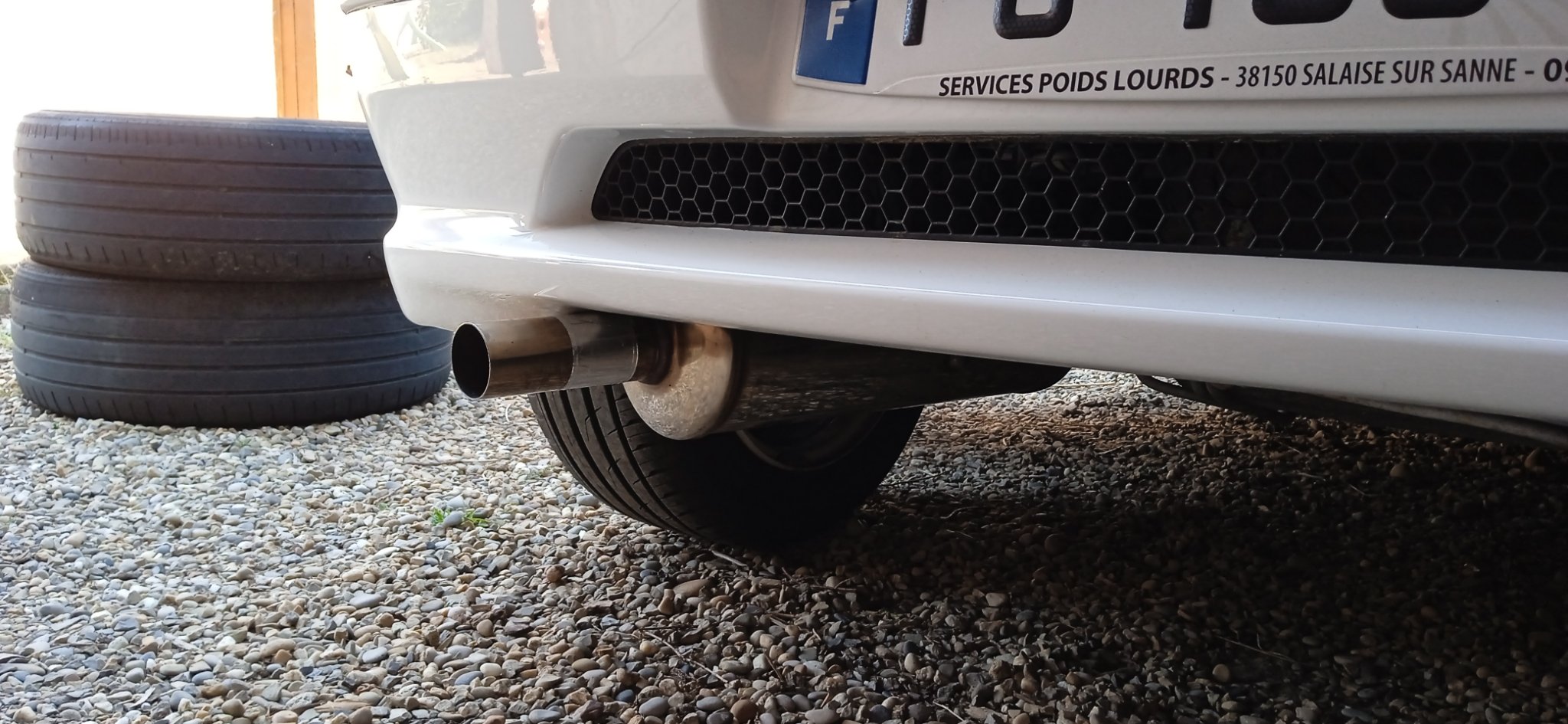

Je viens de m'apercevoir que je ne vous avait pas dit que j'avais installé une ligne sur la saucisse :D oui du coup j'ai craqué pour une GrN il y a déjà quelques mois ... :roll: je voulais pourtant la laisser d'origine a la base mais ... :mdr:

Pas trop de bruit la ligne 8)
Re: [Yafunk] Retour en Rallye S2
Suffisamment de bruit pour m'en servir de temps en temps les week end mais ça reste discret par rapport à ma phase 1 :mouais:
